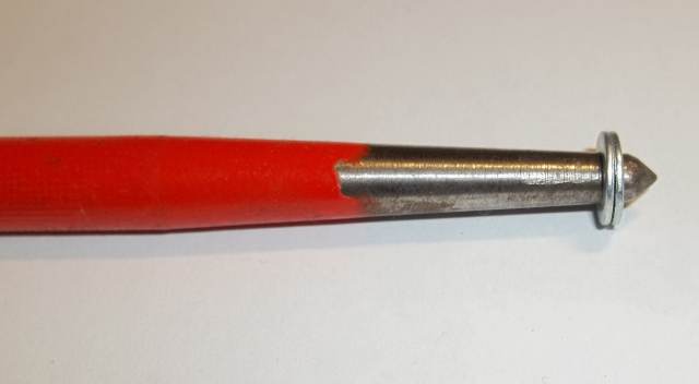

Jeste jak to zanytovat. Pouzit dulcik a podlozky?
serviceman
Příspěvky: 4094
#17 Příspěvek od serviceman »
Už si to moc nepamatuj, ale pokud jsou uvnitř na nýtech navlečené distanční sloupky, tak by to neměl být problém.

Dutý nejty se odvrtali a to víko rozlouplo na dva díly. Dovnitř se vložila nová spirála, zapojila se na svorkovnici a víko se zkompletovalo. Dutý nejty se používaly hlavně z toho důvodu, protože bylo nežádoucí, aby spojení časem měnilo své vlastnosti - matka se může povolit a pak může nastat změna usazení těch dvou půlek (horní a spodní). Dále to bylo jednoduchý na kompletaci - jeden upravený důlčík do svěráku a druhým se to zapertlilo.

Však už se používají duté nerezové šrouby ... Já tam dávám nýty a pokud již někdo vyhodil distance , tak si je vyrobím . O hodně to zjednoduší a zrychlí montáž . Já nejdříve roztáhnu důlčíkem a doklepu postupně malým kladívkem .
