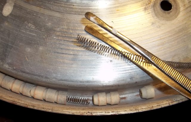

Zdravim,
dostal jsem na opravu remosku, kde je prerusena spirala. Nemate tip jak ji spojit, aby to vydrzelo. Dekuji.

Spirálu nelze trvale dobře spojit , montovat vždy novou . Na novějších nerezových jsou místo nýtů šrouby . Jen nwm , proč nejsou celonerezové .

U tří vadných remosek jsem kombinačkama zkroutil konce do sebe a doteď všechny fungují... žoužel

Hmm, a jak jsi na to navlíknul ty korálky aby se to nešluslo do kostry? A navíc jednou přepálená spirála je velmi křehká, zoxydovaná. Ale když ti to chodí?

Narovnáš spirálku, zkroutíš a srovnáš tak, aby vešla do korálků, to je vše... žoužel

Narovnáš kousek spirály, zkroutíš, podržíš kleštěmi a konec svaříš uhlíkem (trafo 24V, uhlík ze suchého článku nebo promítačky a pochopitelně tmavé brýle na oči) takhle se svařovaly třeba vývody cívek asynchronních motorů. Svařená spirála drží více jak 30let.
