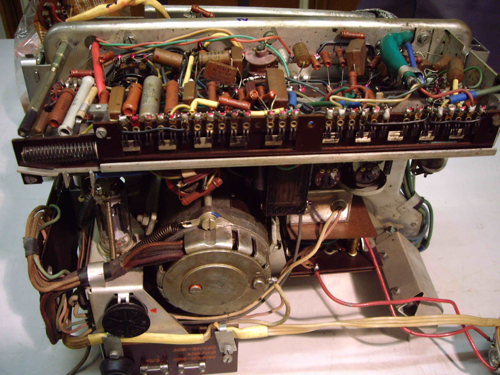

Dik,, Čo vie spôsobiť zlé mazanie. Ešte vyčistiť ložiska Motora, ktovie čím boli mazané, musí zrejme celý von, zadne viko motora nepustia prívodné kabely sú tak stvrdnuté-tuhé. Nereaguje magické oko pri nahrávaní.
Dopĺňam: foto
Dopĺňam: čiastočne nefunkčná ECL 82 po jej výmene EM 81 reaguje
Naposledy upravil(a) amoo dne 03 dub 2015, 10:17, celkem upraveno 2 x.
Příspěvky: 21075
#19 Příspěvek od BOBOBO »
To co máš vyfocené , ti v tomto stavu zakazuji pouštět , všechny hnědé kondy musí ven .

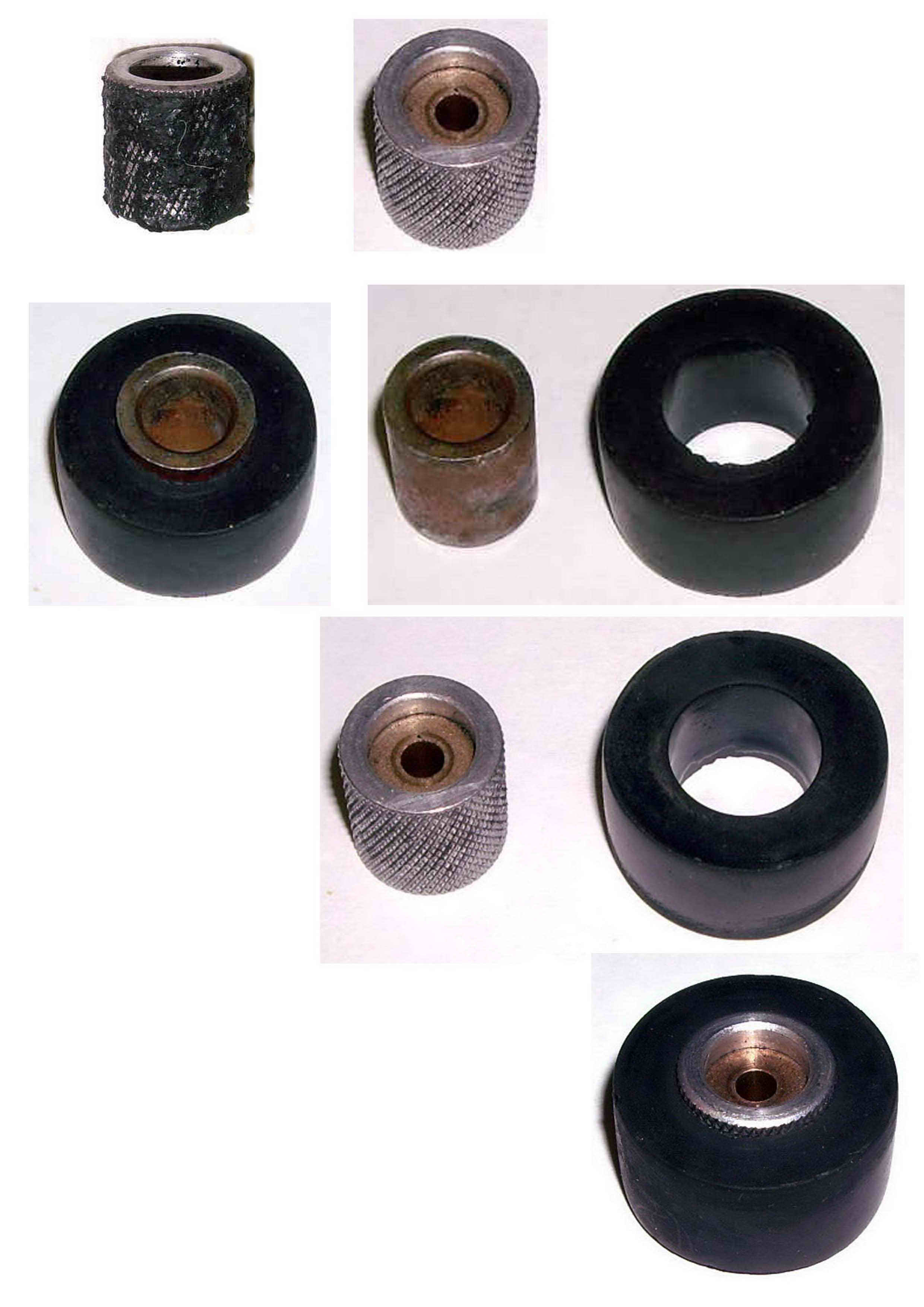

oprava - prítlačná kladka -
z nájdeného starého silenbloka ? zo šuflíka, len neviem zistiť presne čo to pôvodne bolo, vid Foto
1 odstránenie pôv. gumy a vyčistenie kartáčom (namáčanie 24 hod petrolej, benzín)
2 silenblok ?
3-4 zloženie
