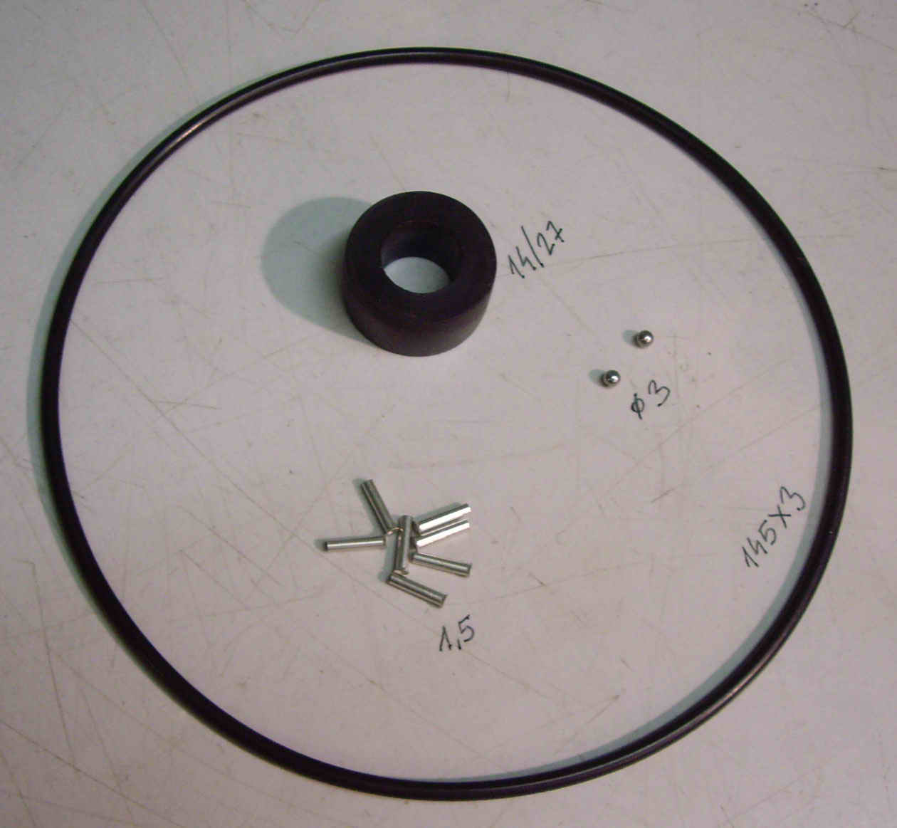

Dopĺňam FOTO Náhradne diely, riešenia :
- Lanka bŕzd ukončenie - ele dutinky lisovacie DN 1,5mm (1,0mm)
- Kladka prítlačná - Silenblok (od automechanika) 14x27
- Gulička pod zotrvačník - odhadujem priemer 3mm ?
- Remeň (pôvodný 143x3) - Gumička (a v e l m a k) GV147: 140 x 2,4 x 2,4mm al. GV148: 150 x 2,4 x 2,4mm
alebo tesnenie na hydrauliku vid foto, (predajňa ložísk) vraj nitrilový o krúžok NBR 145x3, ja som dal 150x3 je to LTT tie krúžky sú dosť tuhe preto musia byť o niečo väčšie ako pôvodný remeň
- Nahonová pružina pre počítadlo - pružina zo semeringu

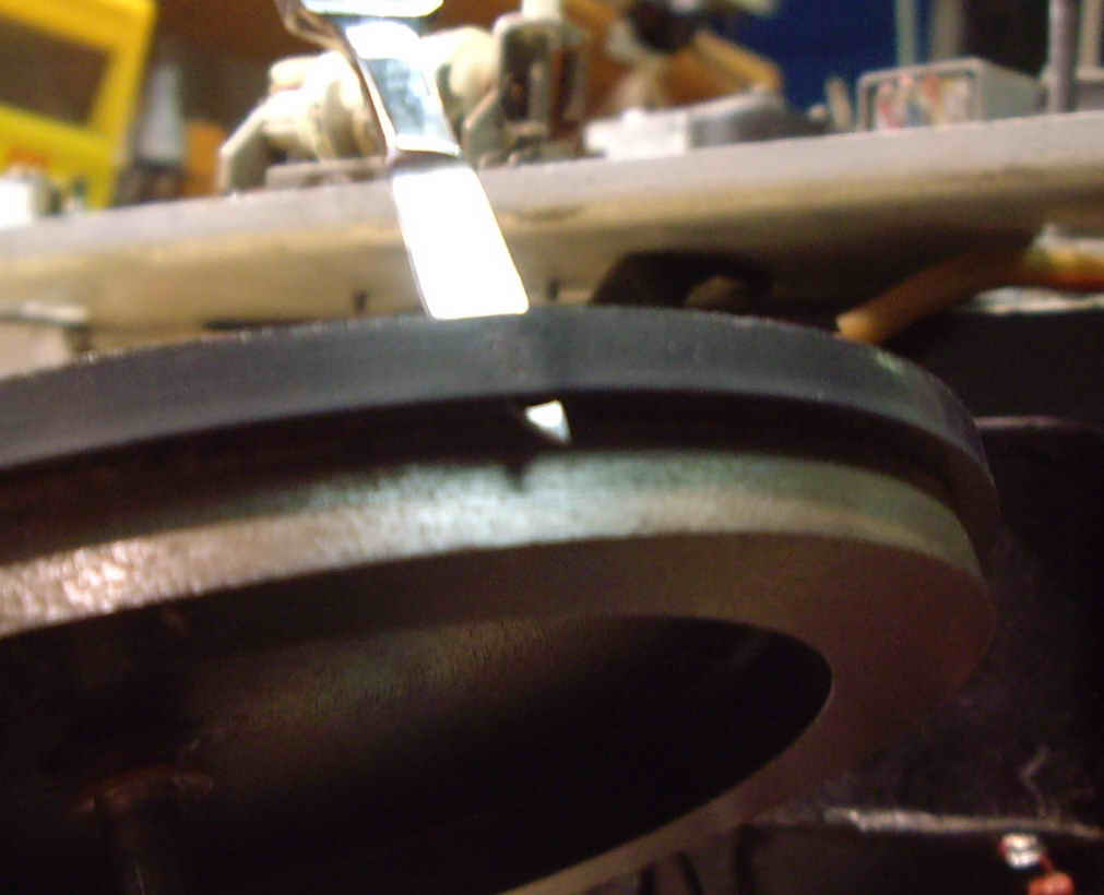

Oprava prítlačnej kladky - guma zo silenbloku (mototechna ap.)
Oprava vytlačenej gumy na zotrvačniku - narezať skalpelom pozdĺžne v mieste jamky 5mm rez. Viesť ho bližšie k telesu zotrvačníka a do otvoru vložil malíčky gumený polmesičik.

- Motor mi vždy nerozbehne,, po pootočení zotrvačníka rozbehne, (žeby C26) ??
Dopĺňam, možno sa niekomu zíde:
- "Zotrvačník" "Oceľova gulička" "Kupička 3mm" žiadnu guličku som nenašiel
- Zotrvačník sedí na tej guličke
- Dal som guličku z venčeka z bicykla 3mm
- Rozmer remeňa pre sonet duo je vraj okrúhla 143 / 3
- Dĺžka remeňa (2x 22,45cm)
Naposledy upravil(a) amoo dne 27 úno 2015, 19:25, celkem upraveno 5 x.
