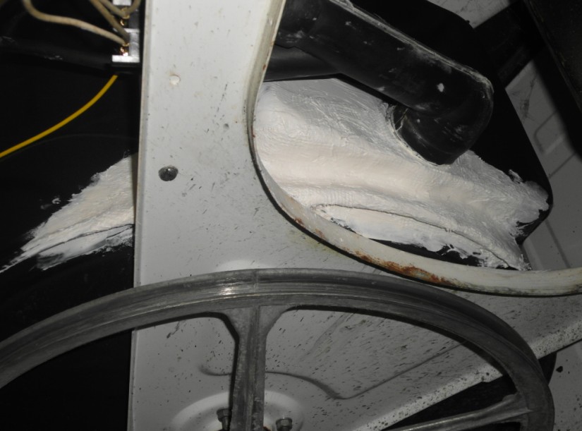

Tak som to zvrchu očistil a zaplátal. Veľmi by sa zišiel prístup aj zvnútra (cez bubnový otvor som nič nedočiahol), na rozoberačku ale nie sú podmienky....
V predajni mi poradili lepidlo Soudal T-REX (neviem či to bola šťastná voľba...). Vhodnú tkaninu som nemal, v poslednej chvíli som dostal výborný nápad, použiť sieťku proti komárom :) Natrel som naširoko lepidlo, preplátoval sieťkou, zahladil lepidlom. Kde sa sieťka odvracala späť, podržal som ju doplátovaním kusom starej záclony. Vytvorený základný tvar (obrázok) som nechal vytuhnúť. Potom už len oblasť diery na spevnenie preplátovával niekoľkými vrstvami sieťok a lepidla.
S lepidlom sa robilo výborne, výsledná záplata vlastnosťami vyzerá tiež veľmi dobre. Len mám obavy o trvácnosť samotného priľnutia k nádrži. Lepidlo ide totiž šúľať prstmi z nádrže dole..... Ak by som to robil znovu, bubon by som najprv riadne zdrsnil napríklad lepidlom na kov, zmiešaným trebárs so stružlinami, a až na to aplikoval záplatu.....
