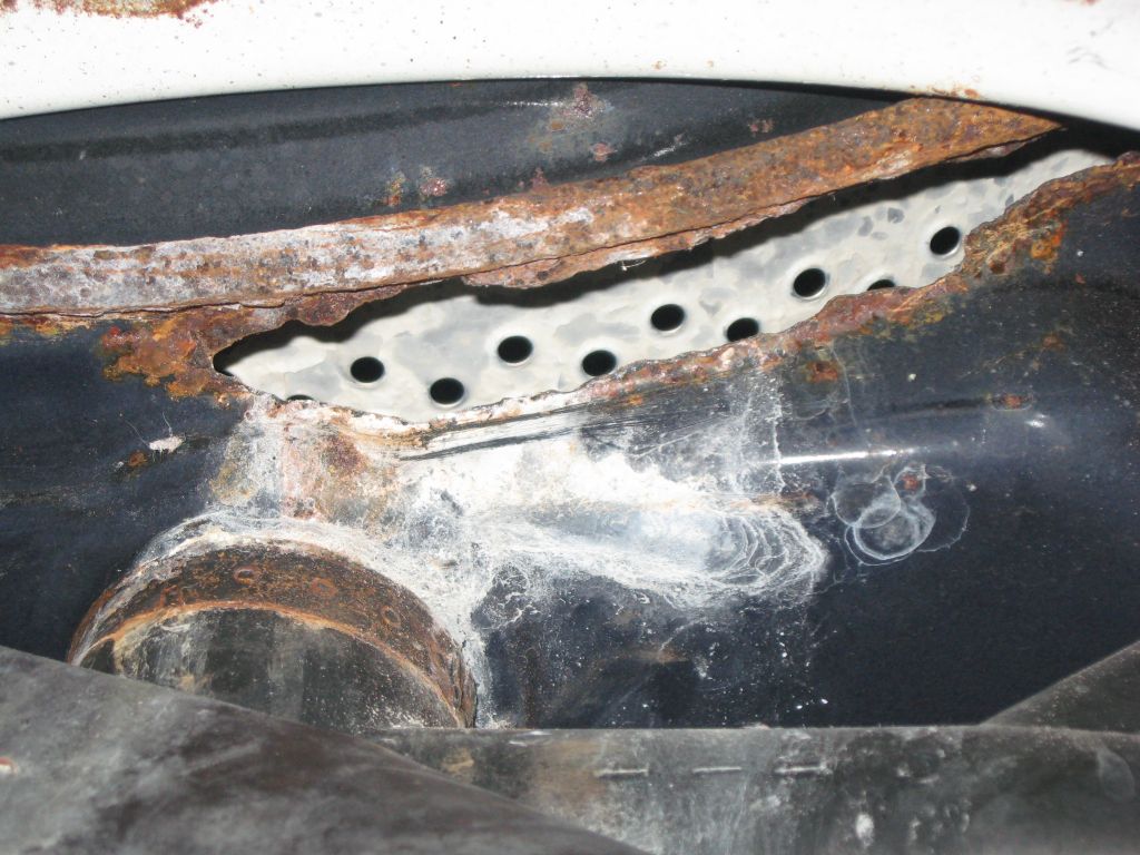

Ahojte, mám v nádrži práčky T-246 dieru do 15 cm dlhú a do 2 cm širokú. Chcel by som ju zaplátať. Tak napadlo ma odvnútra ju vypodložiť vhodne ohnutým plechom alebo plastom s papierovou podložkou (aby sa nenalepilo na podložku lepidlo) a zvonku to dobre očistené a odmasnené celé naširoko obabrať napríklad stavbárskou penou, keďže pri aplikácii vynikajúco lepí. Plech po zatvrdnutí odstrániť a celé to zvonku znovu obabrať a zmohutniť a vyrobiť tak monolit, prípadne pospájaný aj s okolitou konštrukciou a tak.....
Lenže ma napadlo, či to časom nestvrdne, neskrehne a neodlepí sa a pod. Tuším som raz počul aj o rozpadávaní sa montážnej peny, myslím že to bolo pri aplikácii okolo okien.....
Tiež ma napadlo z oboch strán nalepiť nejakú látku poctivo nasiaknutú chemoprénom. V mieste diery by sa to pekne spojilo a bola by vyrobená akási vložka, ktorá by možno aj zamedzila rozširovaniu diery. Či chemoprén tie mydlové vody vydrží, nemám tušenia. Ak by bol vhodný, mohol by som to po vysušení taktiež zmohutniť tou montážnou penou.
Opravoval to tu niekto úspešne?

Sežeň si ve SD jinou pračku,toto nemá cenu vůbec spravovat.Škoda času a námahy.

Zaplátanie je jediná cesta pred vyhodením a kúpou novej, takže ma zaujímajú len skúsenosti s opravou diery.....

Pokud je záplatování opravdu jediná cesta, pak udělej naprosto cokoliv a pak to vzápětí ihned celé vyhoď.

Existuje silikonový lepidlo pro lepení "pod vodou". Smrdí to jak čert, ale drží to. Plech bych tam nelepil, spíš nějakej pružnej plast, aby to lepidlo bylo namáhaný co nejméně.

a az to rozoberies aby si to zaflakoval tak to co doteraz este nejak tesnilo uz tesnit nebude...

Mám špatnou zkušenost... Pohyb teplé a studené vody působí dost negativně a jak si to "najde dírku", dost rychle tam "vyhnije větší"...

Tohle jsem absolvoval před více jak 35lety. Pračka "tanečnice" Tatramat, zhora plněná. Žádné lepidlo ani tmel to nepřežil. Nakonec jsem sehnal tabuli nerez plechu na výčepní pulty (šel pájet cínem) a celou vanu jsem komplet udělal podle staré. Pokud bych dnes měl nouzi, vydal bych se do SD a zprovoznil něco novějšího...!

Ziadna zaplata na tom hnilom plechu, pod vodou a pri otrasoch nevydrzi.
Jedine vyrezat vsetko hnile a "vyvarit" - ako auto.
Radsej si zozen na inzerat lubovolnu novsiu pracku s nerezovou vanou.

ani svařování ani pájení dlouho nevydrží koroze je potvora :wink:

Rozoberať to veľmi nechcem, skúsim sa tam dostať cez otvor v bubni.
Ten kúsok plechu tam mal byť len do vytuhnutia "plnky", potom by som ho dal preč, papier by mal zabrániť jeho prilepeniu.
Keby som čisto teoreticky objel celú nádrž dookola montážnou penou alebo flastrom napusteným vo vhodnom lepidle, nemalo by to kadiaľ tiecť. A tak keď otvor oblepím väčšou plochou naokolo, zlyhať môže už len chemické zloženie lepidla, prípadne priľnavosť lepidla ako taká. A to je to, čo by som potreboval poradiť :idea: teda ako by mohla reagovať s mydlovou vodou montážna pena, chemoprénová záplata, či iné

Nová vana na tatramatku by tě vyšla kolem 1000Kč. Takovouhle díru bych teda neopravoval, nemá to moc šanci dlouhodobě vydržet a nechci mít pak vytopený byt. Buď dát litra za novou vanu nebo rovnou novou pračku. :D
