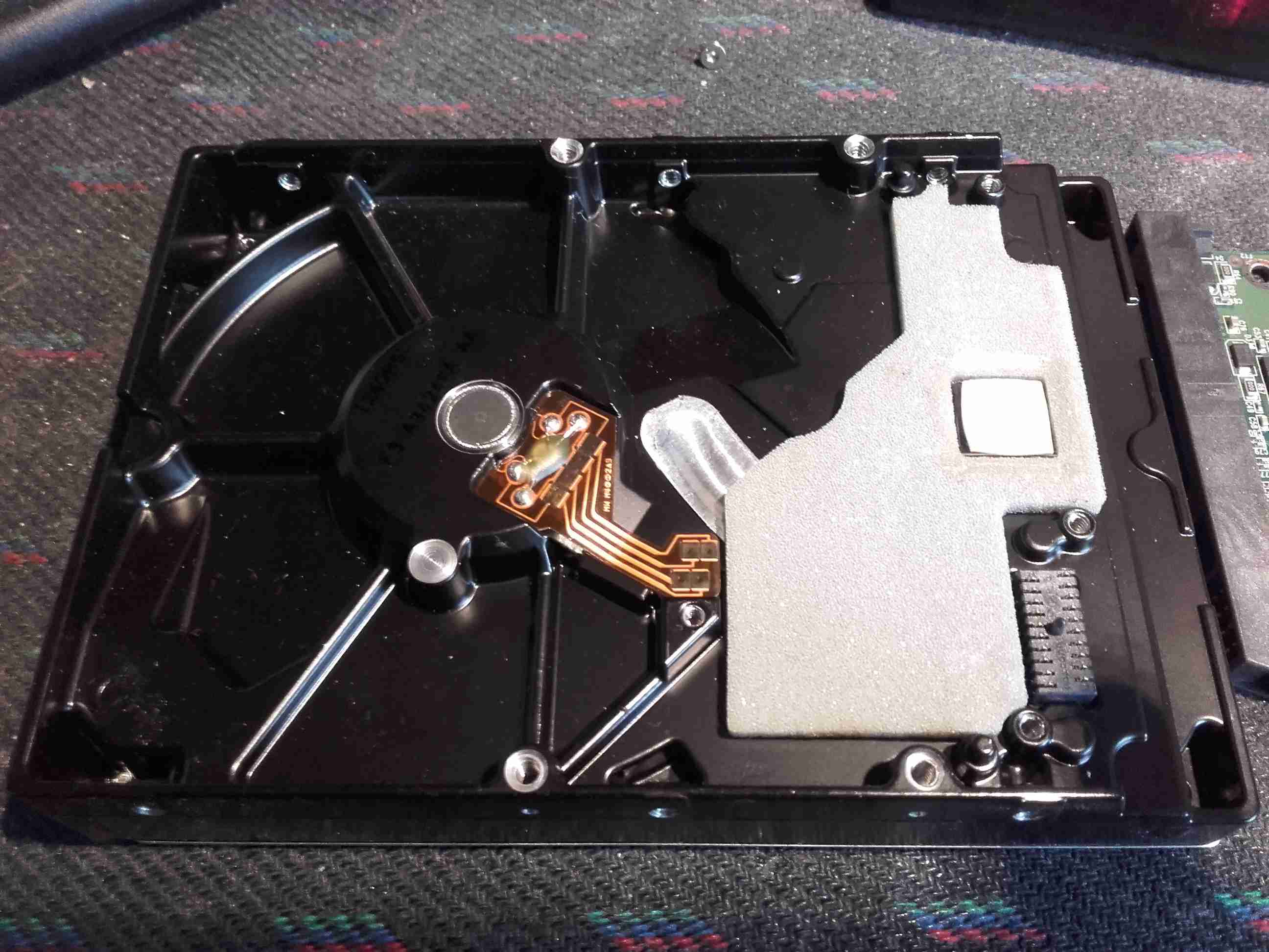

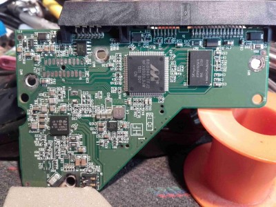

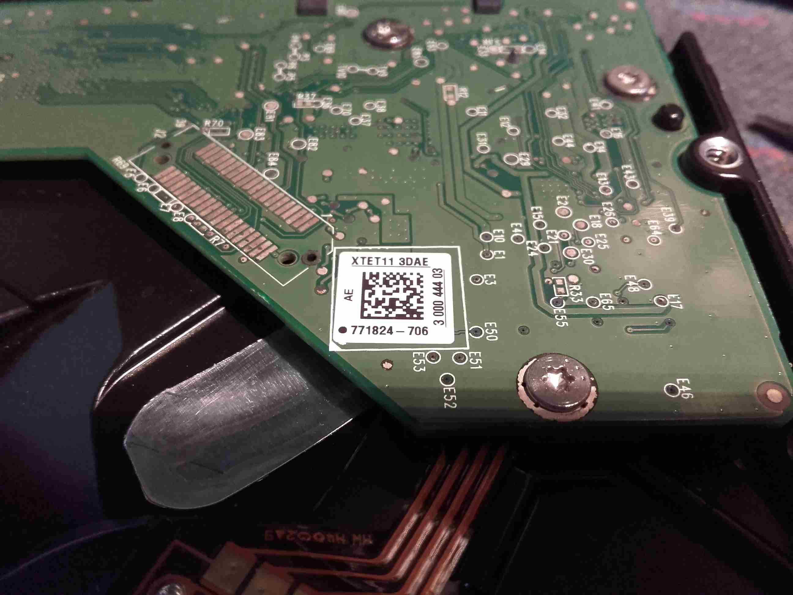

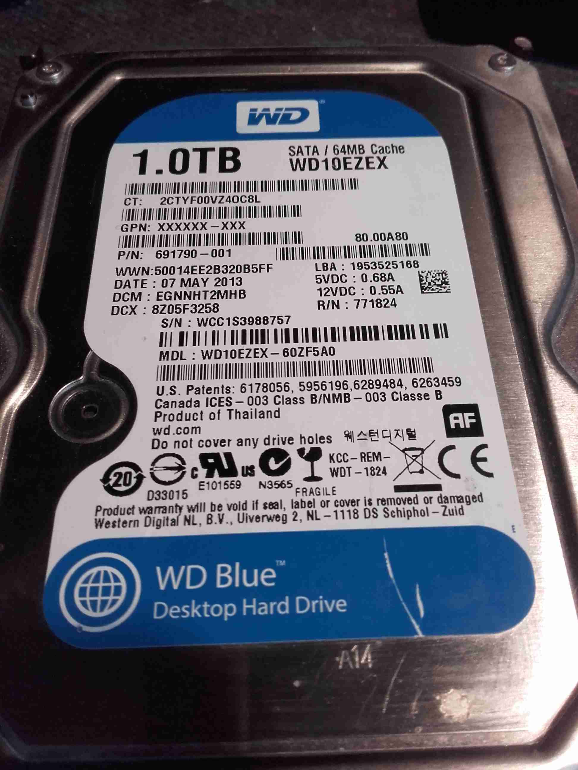

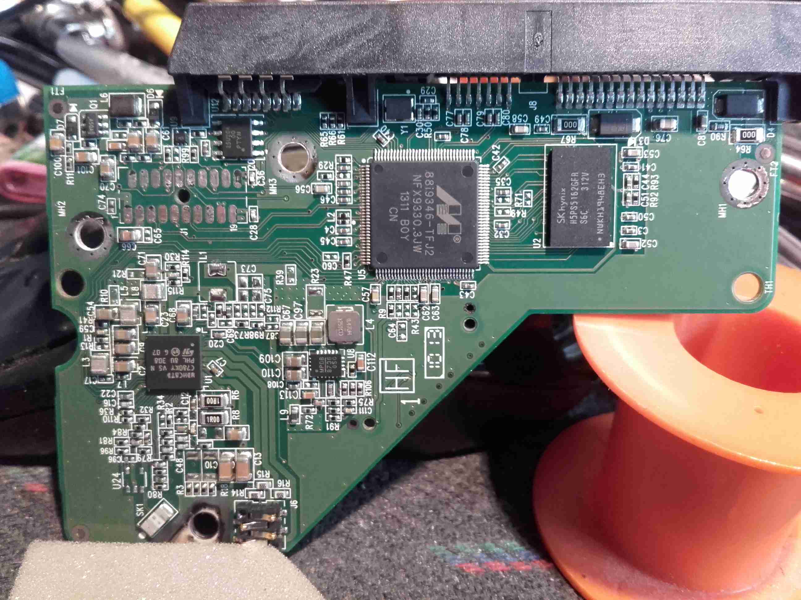

mám tady taky jeden disk 1TB od WD
pod deskou má takový "mastný" molitan a sežranou desku a všechny obnažené plochy jsou černé . . .
marně hledám závadu po chvilkách už několik dnů a nemohu nic najít . . .
Příspěvky: 37637
#29 Příspěvek od rnbw »
Zoxidovane (ci ake) plochy su u diskov WD bezne. Maju to uz od vyroby mnohe kusy.
Ak nemas funkcny kus na porovnanie, tak sa problem hlada tazko. Rozbehne sa, komunikuje s PC?
