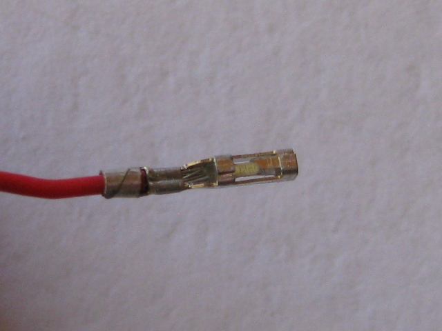

Ty by taky při prvním stisku nezasáhly oblast, která sevře konec bužírky. Některé nepoužité konečníky mívají úchopové konce do V (fastony), ale co jsem viděl DuPont, tak se většinou "míjejí" a při stisku nejsou symetricky vůči sobě a vypadá to nedostatečně. Ale mám tu na pokusy hotové vnitrobednové kabely mezi předními USB a základní desky a u těch jsou tato "asymetrická véčka" pěkně obkroužená kolem bužírky kabelu (viz foto).
A tyto?

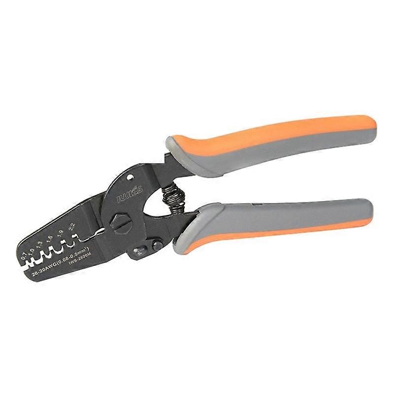

#22 Příspěvek od judeware »
Z časových důvodů jsem nakonec (po krátkém rozhodování) objednal kleště IWIS IWS-2820M. A z trucu jsem je vzal z ciziny (kvůli ceně). A protože sadu plastů a dutinek ještě nemám, zkusil jsem "krimpovat" již dříve vyhotovený konektor z kabelu přídavných portů USB. Nejlíp vycházel lisovací otvor označený číslem "1.6". Má někdo (např. ferdislav) jinou zkušenost? :?:

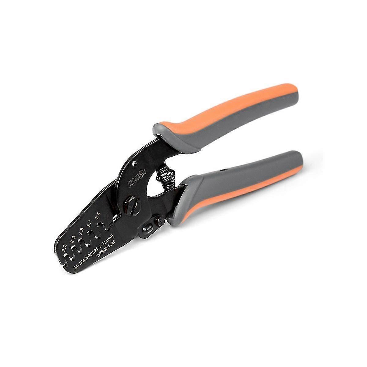

bu2520
Příspěvky: 4963
Bydliště: u HK
#23 Příspěvek od bu2520 »
já používám IWS-2412M a je to použitelné s tím , že zvlášť krimuji vodič a zvlášť izolaci, mám i kleště na malé průměry, ale je to laborování udržet v lůžku kabel i konektor než ho zmáčknu byť mají kleště před_aretaci.

judeware
Příspěvky: 2064
Bydliště: okres Písek
#25 Příspěvek od judeware »
IWS-2412M jsou v podstatě stejné s těmi mými, až na velikosti lisovacích otvorů (2.2/2.5/2.8/3.1./3.4 versus 0.7/1.0/1.3/1.6/1.9/2.2). Teprve až po koupi mi došlo, že na fastony si možná budu muset pořídit něco jiného. A jsme znova u výběru, anžto to, co bývalo v prodeji jako součást kleští-svlíkaček v 90. letech, bylo jen parodií na krimpování. :(

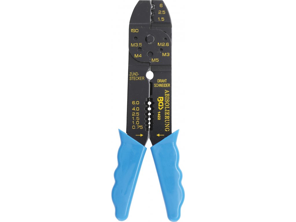

Příspěvky: 37621
#26 Příspěvek od rnbw »
V GME mali (snad este maju) klieste Pro's Kit a do nich celuste na rozne veci. Napr. fastony, dutinky.
Tie klieste IWS su tiez parodia.
judeware
Příspěvky: 2064
#27 Příspěvek od judeware »
judeware píše:...anžto to, co bývalo v prodeji jako součást kleští-svlíkaček v 90. letech, bylo jen parodií na krimpování. :(
Příklad takových klešté, viz foto. Kleště 2820M tu doporučoval ferdislav a mě šlo o možnost separátního lisování části s oholeným koncem a části s bužírkou ("úchopy" do V). A pokud vydrží aspoň sto cyklů... :)
Příspěvky: 37621
#28 Příspěvek od rnbw »
Je to rovnaka parodia - namiesto skutocnych celusti len vyseknuty plech, ziadna aretacia.
