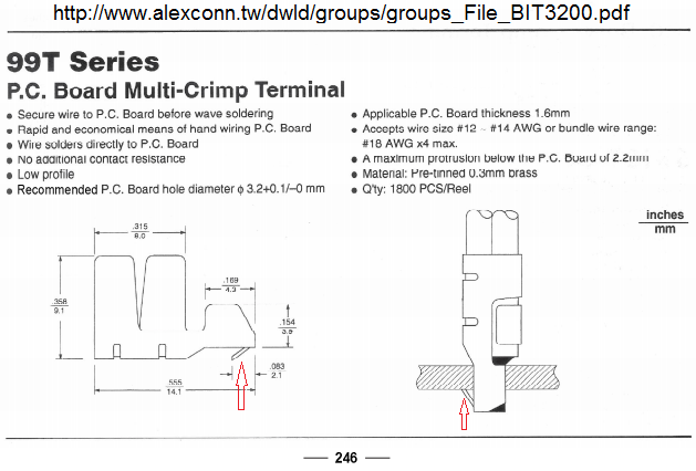

Potřeboval bych poradit, čím nakrimpovat konektory na vodič AWG12. Konektor se nastrčí do prokovené díry v PCB a má takový jazýček, který zabrání zpětnému vytažení z díry při cestě letovací vlnou.
Měl jsem už v ruce spoustu kleští, ale každé zmáčkly i ten jazýček.
Máte s tímto typem někdo zkušenosti ?
Obrázky snad připojeny.
Malda2010
- Příspěvky: 88
- Registrován: 25 zář 2010, 00:00
- Bydliště: Plzeň jih
Mám představu o zamáčknutí na jeden stisk a přitom nezmáčknout jazýček, který pak fixuje ten konec v plošňáku. Dělá se větší množství a tak je požadavek na jednorázové zamáčknutí.
