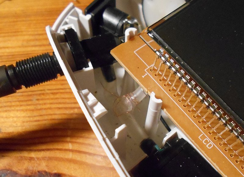

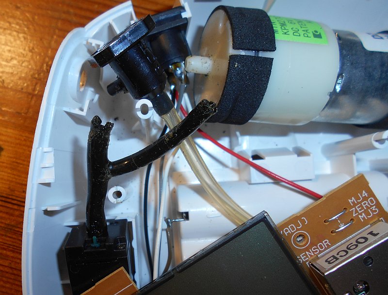

Mám dotaz k tlakoměru, zn. Tensoval. Přistál mi na stole z důvodu "neměří".
Zkouškou jsem zjistil, že není schopen nafoukat rukáv.
Po rozebrání kurvítko, z motorku vede černá hadička s "Y" spojem jednak ven, jednak ke snímači tlaku. Hadička je lesklá plastová a po celé délce se krásně rozpadá. Čím to nahradit?
#26 Příspěvek od sinclair »
Tlakovými černými hadičkami, co vypadají napohled jako tlustostěnná bužírka - ze zubolékařských pracovišť. Jsou nesmírně pevné a trvanlivé.

#28 Příspěvek od Crifodo »
sinclair píše: ze zubolékařských pracovišť. Jsou nesmírně pevné a trvanlivé.
Vyřešil jsem to průhlednou bužírkou z infuzní sady Chirana, vnější průměr 4 mm. Trochu honička byla udělat vyústění ve tvaru T. Jednu hadičku jsem z boku navrtal dvojkou a kolmo nalepil gelovým Loctitem druhou. Zatím to maká.
