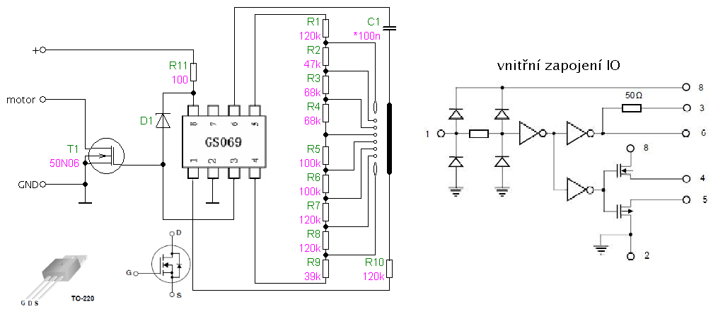

Artaban001 píše:Vezmu tužku a papír a ten obvod překreslím - Dyk ten šváb nic jinýho, než operák nebude. Navíc ty odpory spolu s tím pofidérním přepínačem simulují potenciometr. Obejdou se bez napařování uhlíkové vrstvy na plošňák.
Datasheet obvodu včetně vnitřního zapojení a typické aplikace je tady. :wink:
(je třeba stáhnout to pdf z odkazu dole)

Schéma, jak tady někdo poznamenal, kreslit nevím, jestli má význam. Vždyť je to všechno jen z té jedné strany a ten tranzistor?je napojen na ty 3 kolečka(díry/kontakty) vedle zenerky(na obr.pod zenerkou). Zapojení elektrod nevím, neboť to bez měřáku nepoznám.

G není uprostřed.
Tady jsem ti nakreslil schema tvé destičky.
Ještě mi tam chybí rekuperační dioda, ale možná je jinde...
Ten kondenzátor asi bude mít menší hodnotu, nevím... :wink:
p.s.: Ze schémátka je patrné, že pro plynulý chod regulátoru je žádoucí, aby propojovací kontakt v mezipoloze spojoval dva sousední kontakty, aby nedošlo k zastavení.
