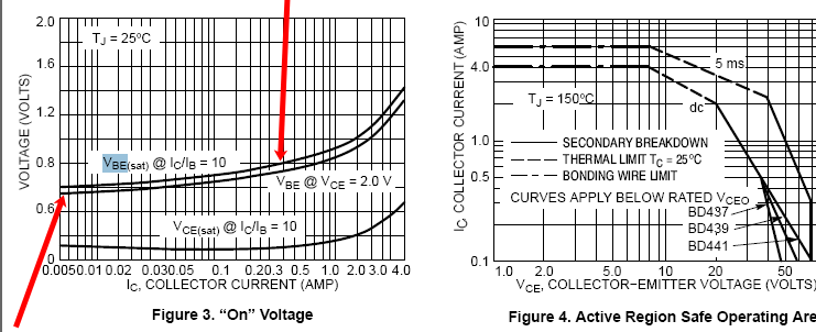

Base−Emitter On Voltage
(IC = 2.0 A, VCE = 1.0 V)
VBE(on) ... 1.1 Vdc
To je daleko víc než 0.7V.

PS: Ta hodnota co jsem uvedl Vbe 1.1 je max, takže to není minimální napětí pro otevření tranzistoru. Takže jsem to v tom pdf nenašel. Jedině z té saturační křivky to vyčíst.

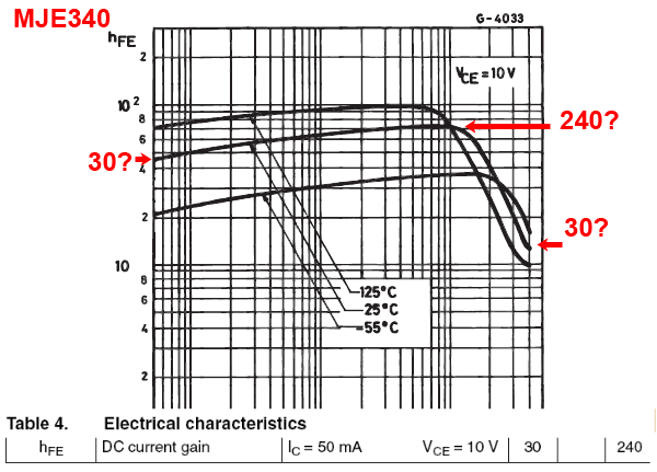

Teď chci založit dotaz na to jak číst charakteristiky HFE s datashieldu, protože v každém datashieldu maj jinak zobrazenou osu HFE. Jednou je rozsah od 0 do 10, podruhé od 2 do 2 po třetí od 10, přes sto až po 1000, ale ani jedna hodnota nezobrazuje minimální a maximální HFE jak je uvedené v tabulce s el. vlastnostmi.
Kam si mám projektovat ty hodnoty 30 a 240? Jak to spočítat či jak číst tu osu HFE?

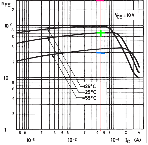

V katalogu Figure4 (NPN) je jasně napsáno, že při Uce=10V, Ic=50mA je rozptyl hfe od 30 do 240, tedy vyznačil jsem hfe min modře, hfe max červeně a typickou hodnotu hfe=cca70 zeleně.
Ve Figure 5 (PNP) je totéž, jen svislá osa není logaritmická, ale lineární.

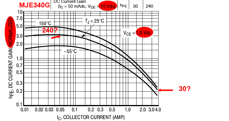

Díky za zodpovězení. K tomu dodávám u 340G jak zjistíš jestli tam pracují s desítkami nebo stovkami? To číslo vlevo vlastně musím vynásobit stovkou, ale nikde tam není napsané čím se to má vynásobit. Mohu si tedy jen domýšlet že 0.3 odpovídá Hfe 300 a 2 odpovídá 200. Takže i když je tam napsáno za daných podmínek Hfe max 240, při 150°C tam klidně bude až 500.

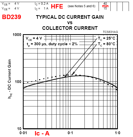

U poslední charakteristiky BD239 při 0.5A (? - uprostřed horizontální osy) je Hfe mezi 100 až 200? Ty rovné čáry představují nejdříve desítky a potom stovky? Že nejsou rovnoměrně od sebe vzdálené...
