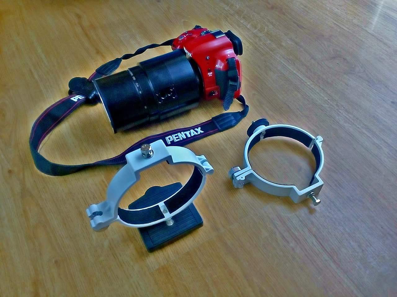

Kúpil som na teleobjektiv objímky používané na hvezdarsky ďalekohľad. Dokonca je v nej závit vhodný na montáž na statív.
Avšak objímka má vnútorný priemer 102 mm zatiaľ čo teleobjektiv má vonkajší priemer cca. 95 mm.
Ako vyplniť tento rozdiel ? Zvažoval som textilnú pasku.

Co zkusit odpadní PVC trubku DN110. Uříznout pilkou a začistit, nebo na soustruhu upíchnout vhodně široký kroužek. Vyříznout z obvodu malý kousek, aby jej bylo možné stahnout na průměr 95. Případně vnitřek vylepit jednou vrstvou textilní pásky, aby se "neomačknul" objektiv.
To by jako vymezovací kroužek mohlo vyjít ne?
Edit: Tak změřeno - KG odpadní trubka DN110 SN4 má vnější průměr 110mm a tloušťku stěny 3,2mm. Když se vyřízne ten kousek, aby to šlo stahnout a vnitřek se vylepí tou textilní páskou, tak rozdíl vnějšího a vnitřního průměru bude těch požadovaných 7mm. :wink:

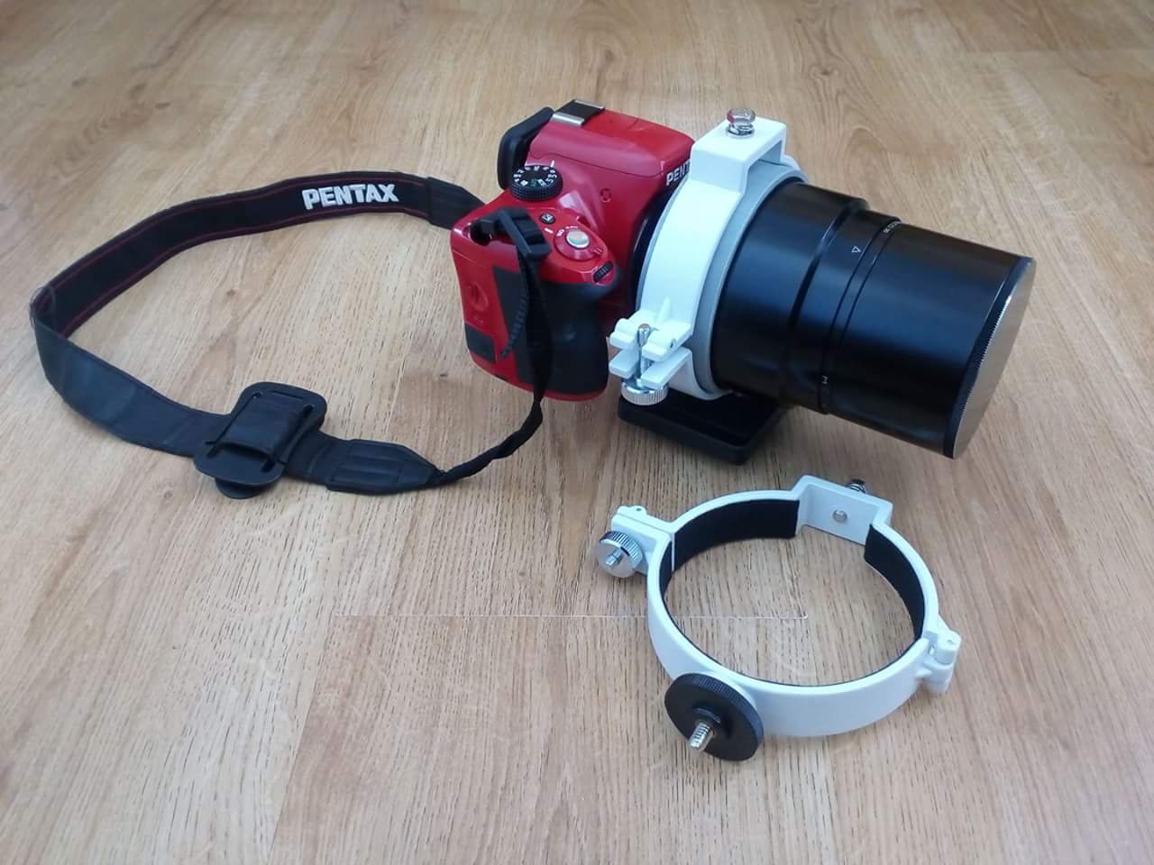

Použil som odrezok z PP rúrky 110 mm a do nej ešte vlepil foam.

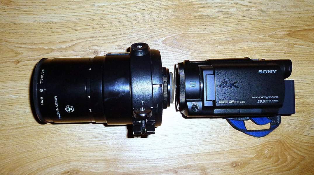

Ako opticky spojiť kameru ax33 závit 52mm s Maksutovom 500mm závit m42 tak aby to optický ladilo ?
