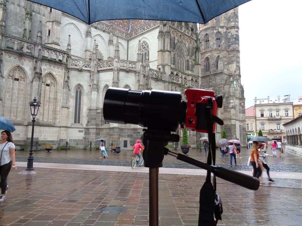

Tento teleobjektiv má závit m42 a fixné umiestnenie úchytu na statív na rozdiel od novšich s otočným prstencom.

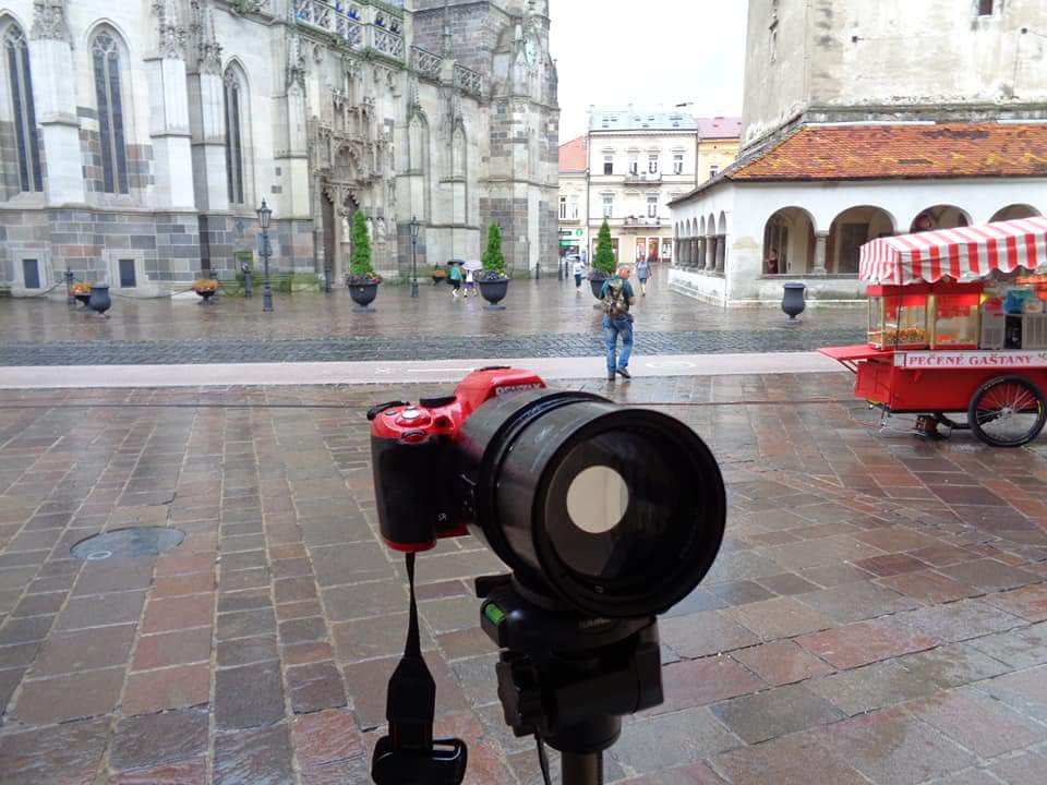

Dokúpil som redukciu m42/pentax-K avšak po nasadení na zrkadlovku chýba cca. štvrť otáčky na to aby bolo všetko v rovine. Ako sa dá toto vyriešiť ?
Pri fotení sa to otáčalo na závite keďže nebol na doraz a fotoaparát sa vychyloval z roviny, stačilo na to cvaknutie uzávierky.

Jinak podle tvého popisu si možná koupil redukci šmejd, nepodarok. Já používám tuto - https://www.ebay.com/itm/M42-Lens-To-Pe ... m570.l1313

S redukcí co má límeček prostě nezaostříš na nekonečno, protože ti posune objektiv dál od roviny snímače. Možná se dají sehnat redukce s límečkem pro Pentax/M42 co mají optický člen (rozptylka) který posune ohnisko. Ale každé další sklo vnese nekvalitu do obrazu a navíc sníží světelnost. A tenhle objektiv ji věru nemá na rozdávání.
