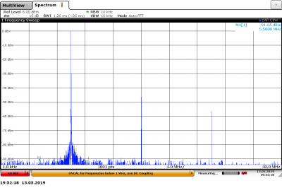

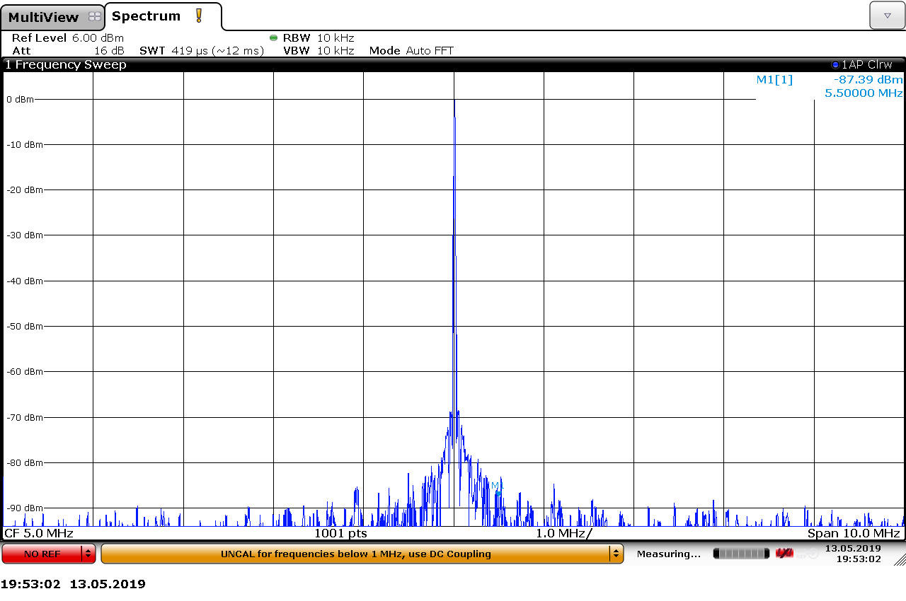

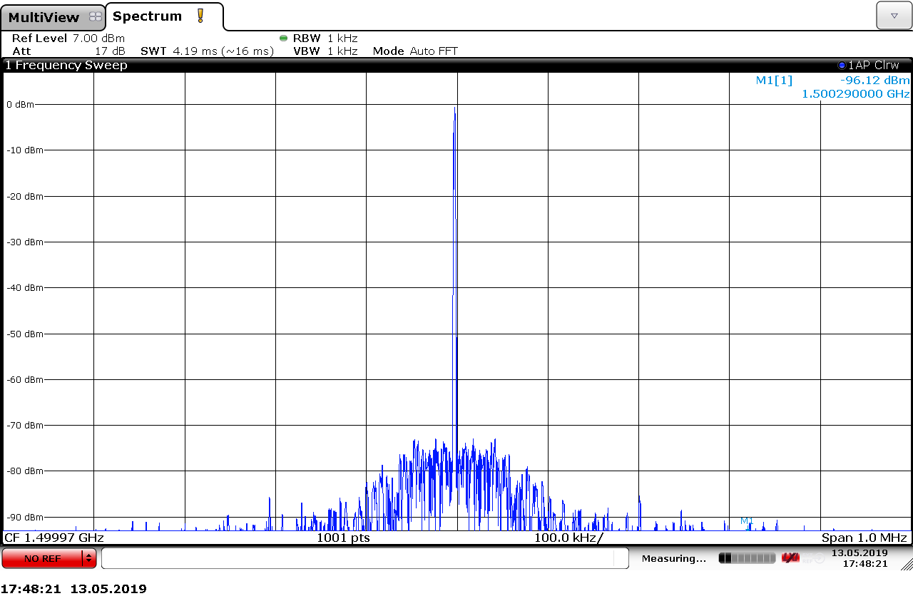

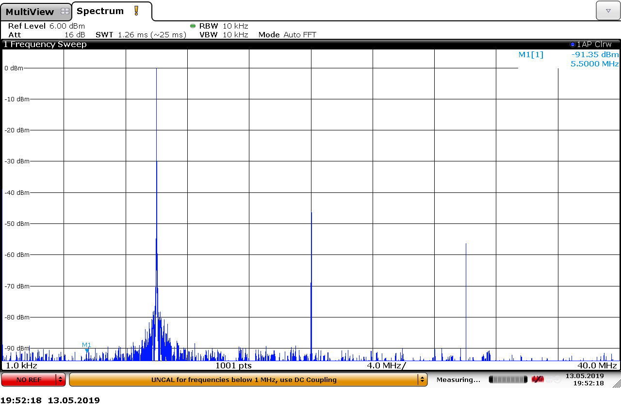

A.. pošlu nějaké screeny, první je LO downconvertoru, druhé je downconvertovaný IF signál

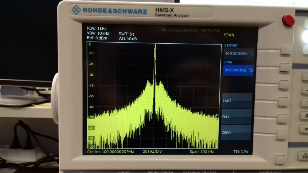

pro srovnání fázový šum Rohde Schwarz HMS-X na nižším kmitočtu
