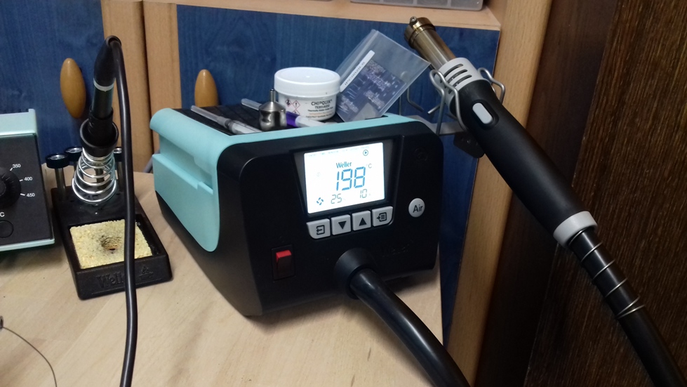

Koupení jiný horkovzdušný páječky s perfektní regulací teploty abych další čip nepřipekl jak se mi stalo s čínskou levnou horkovzduškou.

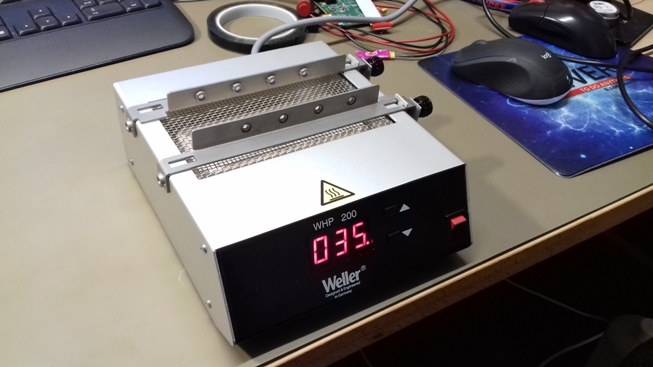

Dodržení přesného teplotního profilu při přetavení - tj infra předehřev WHP200 zespodu desky při pájení horkovzduchem.

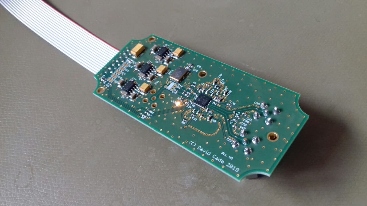

Připojil na zdroj, zapl, spistil řídící FW a fázový závěs na mne mrkl že žije. Takže radost :)

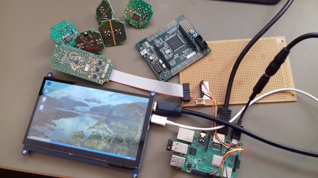

To máš píchnutý na to RPI s displejem?

@ ZdenekHQ jo, normálně poslední verze RPI i s wifi, kterou ale asi raději vypnu, je to daleko jednodušší, na GUI je tam spousta SW, akorát výkon toho procesoru není nejlepší, pokusím se to vytáhnout z převodníku po JESD do MAX10 s ramkou a potom nějak pomalu nasoukat do RPI. Ten převodník je na RPI prrostě moc rychlý

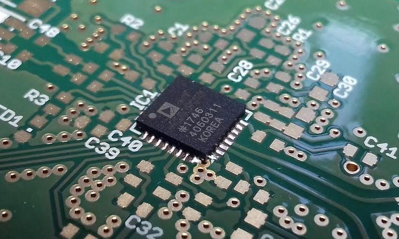

Nauč je dělat maskovaný průchody. A hlavně používej menší (teda pokud nemáte jen jeden vrták). Ono to pak vypadá, že něco není osazený...

ZdenekHQ s tím mě pořád straší TAZ, mám k tomu ale důvod, když měřím osciloskopem používám pružinku a tu pokldám na tyhle odkrytý místa prokovů :)
a díry jsou 0.3mm běžně se menší nedělají, ono to asi trošku klame na tý fotce

WTHA 1 od Wellera, funguje perfektně, měřil jsem teploty a na trysce se většinou vlezla do 3°C reálně, výkon je že by se s tím daly opalovat i okapy
jen mechaniku podělali, ty plasty se mi prostě nelíbí její předchůdce byl plechový a festovnější
Dá se tam nastavit normálně teplotní profil jak má předehřívat, jak dlouho, a jakým průtokem vzduchu, potom zvedne teplotu přetaví a zchladí
předehřev infra WHP 200, s tím jsem fakt spokojenej, maj dobře udělanou regulaci na rozdíl od čínských zmetků

@"Bubáky se šířkama spojů se řeší" : Takovej obvod má ale přece od výrobce doporučenou topologii DPS včetně materiálu, ne?

Zdeňku, maj tam napsaný že FR4 jse použít, ale doporučujou i teflon pro vyšší kmitočty a hlavně když je tam delší spoj.
Ty víš jakou mají mít spoje ipedanci tak si to vypočítáš, já si ty cestičky spočítal, na několika kusech přeměřil a od výrobce vím určitý info o impedancích a podle toho se provede korekce.
pár kousků info o tom jak by to mělo být správně tam je, ale i tak to mám jiné :) většinu filtračních keramik se mi podařilo nacpat blíž k čipu takže trochu lepší
hlavní je aspoň 4V deska
RF spoje mám hodně krátké, v podstatě vždycky vedu jen kousek a hned uteču SMAčkem do koaxiálních trubiček RG402

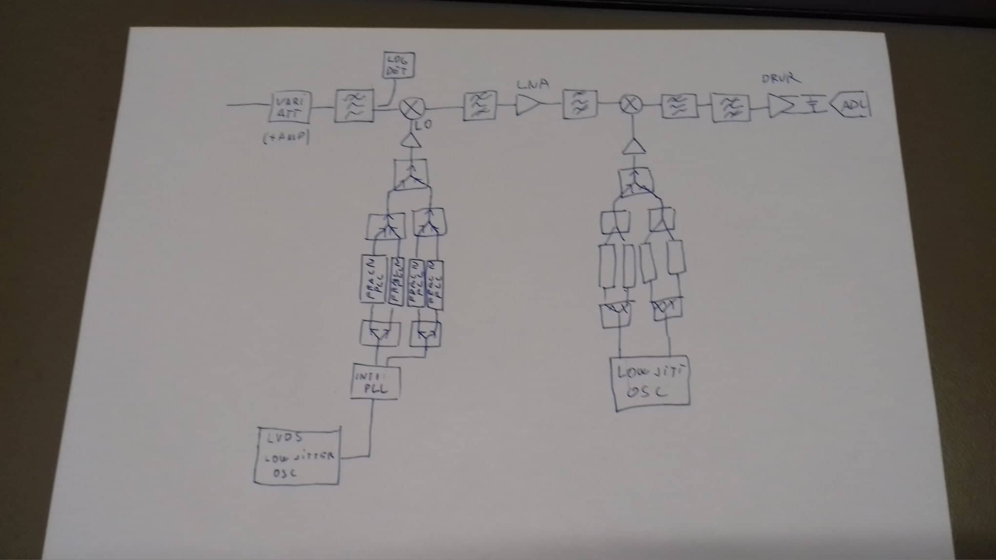

Mimochodem, dělat spektrák s něčím, co má v sobě PLL je docela šílenost. Normálně se to řeší jedním nebo dvěma VCO a ideálně laděným filtrem na vstupu.

Snad každý modernější spektrák má v sobě PLL, buďto klasickou nebo PLL s YIG
Nemůžeš nechat oscilátor běžet jen tak, bude mít fázovej šum jak paraple kolem. Měl by být zachycenej na nějakej čistej zdroj hodin a doladěný filtrem fázovýho závěsu na minimum šumu
V příloze máš náčrtek jednoduchýho spektráku

On PLL taky potřebuje nějakej čas, než se chytí. U toho prvního směšovače to beru, nakonec nás učili jiný kmitočty, ale ten druhej už by měl být VCO. Jinak je to měření dost na dlouho...
