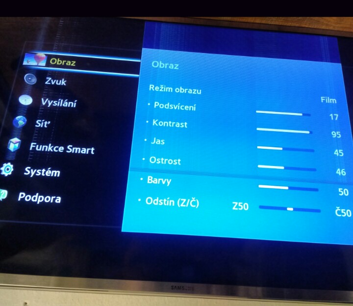

Zdravím. U tohoto modelu mám problém s obrazem. Myslím, že je vadný panel. Konektory od LVDS a T-CON jsem vyčistil, několikrát vytahnul, ale beze změny. Myslíte, že je vadný panel?

Myslíš tu malou aluminiovou skvrnu uprostřed? :wink:

Jakou skvrnu? Dolní čtvrtina obrazu je v pořádku, ale zbytek má jakoby prokládaný řádek a setrvačnost v jasu.

Aká je teplota bočných driverov na skle?

Jakých bočních?... myslíš spodních? ... Tak ty mají normální teplotu.

Mali by tam byť aj bočné.... :wink:

Po výměně T-CON , LVDS konektoru a dvou páskových propojů má obraz stejnou chybu. Závěrem je vadný panel.

Boční tady nejsou a nevidivám je na současných panelech.
