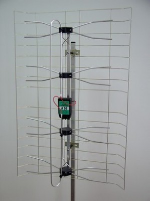

To sice má, ale při připojení koaxiálu na obě svorky antény bez symetrizačního členu bude za poklesu zisku a deformace diagramu šilhat i síto velké husté, takže to "odsměrování" nemusí přinést vždy kýžený výsledek, o zisku antény ani nemluvit...

méně známou sktečnosti je možnost instalace síto naležato (delší stranou obdelníku dolů) úhly příjmu vodorovně a svisle si vzájemně vymění hodnoty a směrová charakteristika se změní potlačí případné boční rušení - pokud visí na silonech mezi trámy na půdě velmi jednoduché jinak malá úprava mechaniky držáku
Příspěvky: 21437
#18 Příspěvek od Hill »
Aha, tak ono je jedno, žes otočil napříč polaritu antény, čímž jsi potlačil užitečný signál. Hlavně, že jsi zaměnil vodorovný a svislý vyzařovací diagram a možná jsi "odsměroval" i ty nežádoucí příjmy.....
Přečti si ještě jednou ten nesmysl, cos napsal, prosím.
Síti se 4 sfázovanými dipóly má sice, jsou-li dipóly nad sebou, vodorovný vyzařovací diagram široký nějakých 55°-60° s poklesem zisku celkem neškodným, zato zhruba o 60° vlevo i vpravo od maxima příjmu začínají dvě výrazná minima, z těchto směrů anténa poskytne méně signálu, než necejchovaná pletací jehlice.
Ve svislém směru je to ale podstatně komplikovanější - jeden nízký hlavní lalok příjmu a osm menších v úhlech měnících se s kmitočtem. Ne, že by se tato anténa položená na bok nedala použít na příjem signálu svisle polarizovaného, ale kvůli úzkému diagramu hlavního laloku a těm postranním příjmovým lalokům lze nějaké odsměrování zkusit na úzké pásno kmitočtů, nejlépe jen na jeden TV kanál. Na to je ale kanálová nebo skupinová anténa daleko vhodnější.

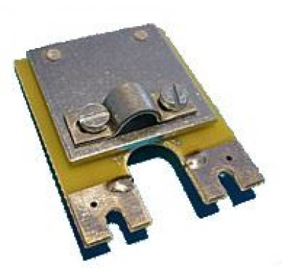

Prosím nevíte jak je ten třmínek uchycený z druhé strany plošňáku?
Tam jsou jen matice s podložkami (potom by se ale symetrák musel při montáži/demontáži kabelu ale celý vymontovat z krabice ven), nebo je tam pásek se dvěma dírami se závitem? Jak to tam je ve skutečnosti?
Díky moc.

Ano. V pásku jsou 2 vyzávitované dírky (M3).
A namontuje se nejdříve koax na symetrizák a ten (i s kabelem) pak teprve do antény. Předtím je ještě dobré postříkat to proti korodování Resistinem ML ve spreji (hlavně při montáži venku).

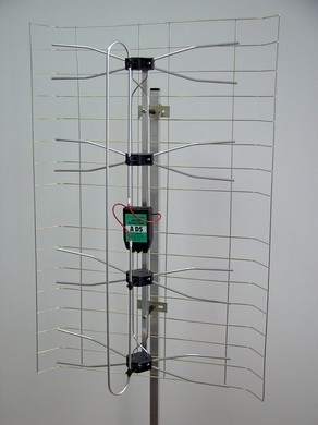

Njn - to je ale "dvojpásmové; víceúčelové" polské síto 8O :lol:
Honza - kokúň
__________________________
patrikvarga
Příspěvky: 1327
#23 Příspěvek od patrikvarga »
Tiež som myslel, že ten horný dipól je na III. pásmo.

Takže tam z druhé strany plošňáku je pásek se závity jen volně, drží ho jen ty dva průchozí M3 šrouby?

No - přímo takovou jsem ani neviděl - myslel jsem si, že je to úprava samo-domo.
Ale ještě za analogu (po rozdělení republiky) k nám šel signál STV1 ve VHF pásmu (10.?k. - vertikálně) a STV2 (23.k. horizont.) + CZ programy.
Tak jsem si zakoupil v Polsku (v Těšíně na tržnici) "tovární, dvojpásmovou" anténu - podobnou jako na foto níže (jen dipol byl kratší a nahoře a dole byly ještě ty direktorové řady). Měl jsem ji namontovanou na chalupě na balkoně - chodilo to docela dobře. Ještě bych ji tam asi někde i našel.

foxrider píše:Takže tam z druhé strany plošňáku je pásek se závity jen volně, drží ho jen ty dva průchozí M3 šrouby?
Jo - ještě jsem dostal od kolegy z práce za odvoz anténu Kovoplast Color Super (XL-91BL), tak můžu zkoušet oboje a pohodlně kroutit na tom disku dokola... :breakdance:
Jj - jen 2 šroubky M3xcca10.
Když máš už i tu XL-91BL, zkus se podívat do ní, jaký je v ní symetrák. Pokud je tam ještě origoš teslácký, tak uvidíš tam :wink:
Možná tam bude ale třeba takový-podobný (viz foto) a tam jsou ve třmínku jen otvory Ø3,5 a šroubky se šroubují do závitů na té destičce - :nevim:
