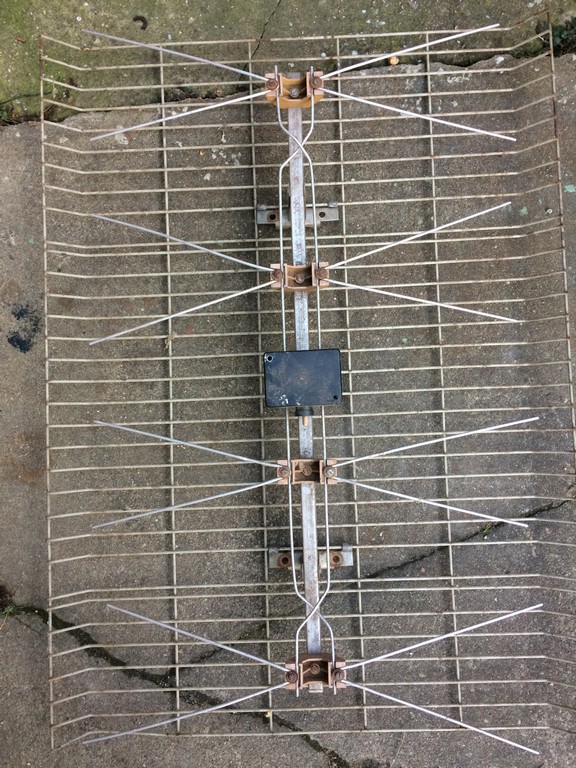

Dobrý den, prosím kdo se vyznáte v anténách, můžete identifikovat výrobce tohoto síta? Dostal jsem zdarma toto síto. Nikde není žádná značka výrobce ani nápis. Co myslíte, je to kvalitní výrobek nebo zase nějaký polský pajc s rozměry a vlastnostmi vycucanými z palce na noze?
Je to ještě výrobek původem z PPMP (Průmyslový podnik města Plzně), tj. "pravé plzeňské" nebo je to zase nějaká PL či jaká kopie? Podle návodu má plzeňské vyšší reflektorovou stěnu (rozměrově i fyzicky o několik drátů) a nemá tu širokou mezeru v místě upevňovacích šroubů a reflektor má i větší počet svislých drátů.
Jako celek ale zase působí poměrně solidně a masívně.
Stojí ho za to dát do pucu, nebo do šrotu?

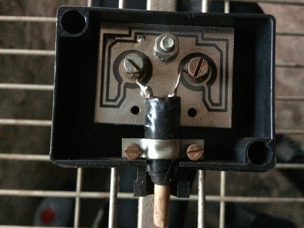

Jo - nevíte jak se - bez poškození - otevírá ta svorková krabička? V těch dírách nejsou žádné šrouby, je to jen hluboký slepý otvor.

Mně právě nesedí ten počet vodorovných i svislých drátů v reflektoru. (Nebo vyšel "befél" šetřit ocelí? :lol: )
Povrchová úprava reflektoru je nějaká barva, ale orezlé je jen fakt docela málo. :)

polské (teda z tržnice, původ neznámý) síto mělo přídavné 5-prvkové directory na 4 plastovejch držácích - učel této "ozdoby" je diskutabilní ale dejme tomu inovace, krytka svorek na dva vruty samořezy a uvnitř často předzesík byl - SWA7 (nebo prostý pasívní symetryzák pro koax)
těch víceméně zdařilých kopii byly desítky jednu mám na proskleném balkonu asi 20 let beze stop koroze

Není to víčko jen nasílu namačknuté? Z těch delších stran jsou na bocích na dvou protilehlých rozích takové zářezy, jako na šroubovák.

Já myslím, že to není polské. Ty měly krabičku více obdélníkovou, umístěnou svisle, aby se tam vešel plošňák se zesilovačem. Tato krabička vypadá fakt jenom na symetrizák.

Tahle tvoje anténa (na fotu) ale není žádný polský pajc - jen nwm, jestli je to ještě výrobek PPMP (v rámci inovace a šetření "ošizený"), anebo už převzatá výroba (v rámci privatizace) nějakým soukromým subjektem (výrobcem), kterých bylo zřejmě víc.
A povrchová úprava (tvého síta) je tvořena práškovou technologií (komaxit).
Dnes je asi nejznámějším výrobcem těchto (a nejen těchto) antén fa Vaten.

A víčko je u ní skutečně jen suvně natlačeno - po dlouhém vystavení povětrnosti je tam jen tak-nějak "zamrzlé". Půjde ale vysunout za použití větší síly. Ty dutiny jsou jen takové "odlehčení" kolíků na víčku.

Kouknu ještě do té krabičky jak to v ní vypadá, ale symetrizační člen mám kdyžtak náhradní.

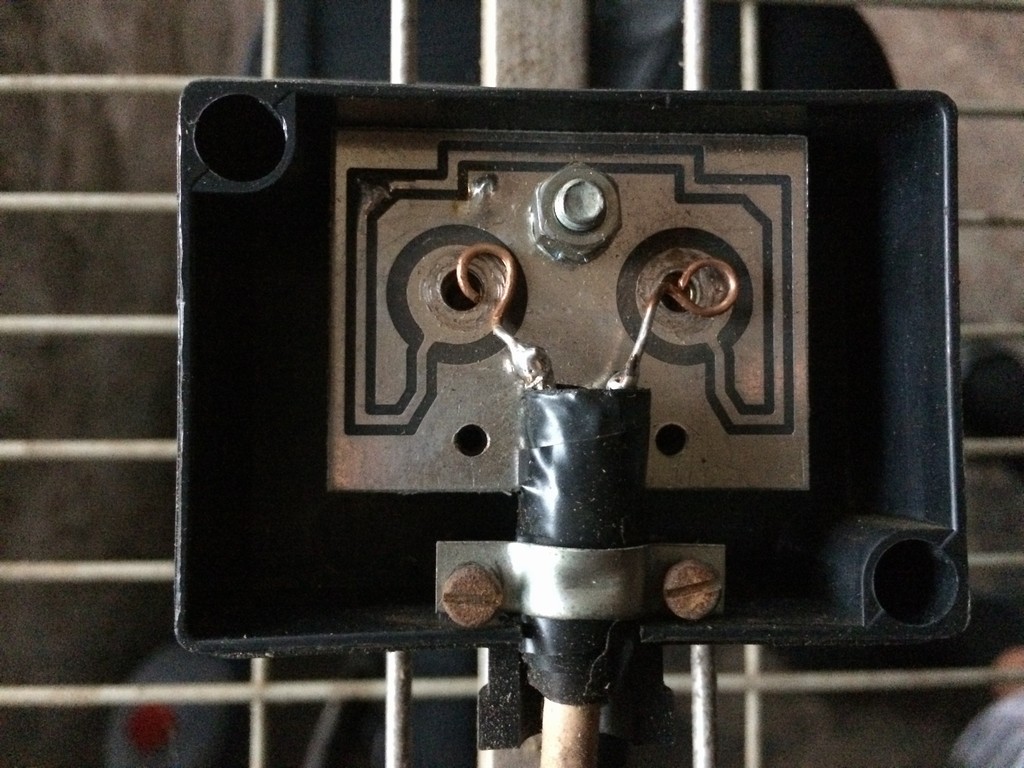

Ale už jsem asi objevil proč se jí majitel zbavil - no bodejť by fungovala správně - podívejte se na to zpatlané zapojení... 8O
Jestli třmen připevňující opletení chyběl už od výrobce nebo ho potratili až při montáži kabelu, to nevím...

foxrider píše:Ale už jsem asi objevil proč se jí majitel zbavil - no bodejť by fungovala správně - podívejte se na to zpatlané zapojení... 8O
Tento typ symetr. členu byl určitě dodávaný rovnou s anténou. Odpovídá tomu jeho připevnění (přišroubování) maticí M5, kterou se zároveň ten symetrák přizemňuje k Al jöklu (kromě upevnění celé ant. krabičky). Žádný jiný symetrák (od jiných výrobců) tu díru pro připevňování-přizemňování neměl.
A že to zapojoval nějaký "umělec" je nabíledni. Ten "třmen připevňující opletení" tam určitě byl, jen ho vyhodil (nepoužil).

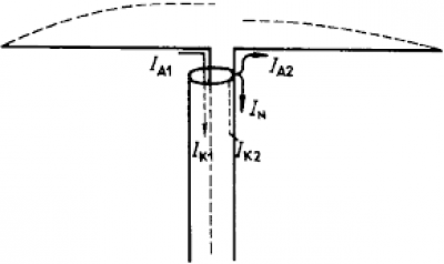

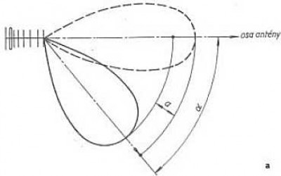

Ten koax je zapojen systémem: živý napravo; zkroucené opletení koaxu (naletovaný drátek na něj) pak nalevo. Tj. na dipól 300Ω/symetrických je připojen koax 75Ω/nesymetrických - výsledkem je zmršený příjmový diagram (šilhání) :(
Ten"umělec" by si zasloužil diplom "Malý doveda" :lol:
https://www.vutbr.cz/www_base/zav_prace ... e_id=41359
4.2 Symetrizační obvody
... Pokud bychom připojili nesymetrický napáječ přímo k symetrické anténě (Obr. 5), tak se proud procházející po vnitřní straně vnějšího vodiče nedostane celý do pravého ramene dipólu, ale jeho část IN prochází po vnější straně. Vytvoří to nesymetrické rozložení proudu na ramenech dipólu a tím i otočení maxima vyzařování z příčného směru. Dále proud IN vytváří své vyzařované pole, které je symetrické kolem tohoto proudu a projeví se především ve vyplnění nulových míst původní směrové charakteristiky dipólu. Kromě toho proud IN, který prochází kolmo k proudu IA, vytváří kolmo polarizované pole, což může v některých aplikacích vadit, [12].

šak běžné síto má velký vodorovný úhel příjmu až 58° a mírným stočením osy "za roh" může potlačit nežádoucá rušení na UHF různé svinstvo LTE co lítá vzduchem, to nemá s nepřizpúsobením napáječe 300/75Ω nic společného nebo jen docela málo
