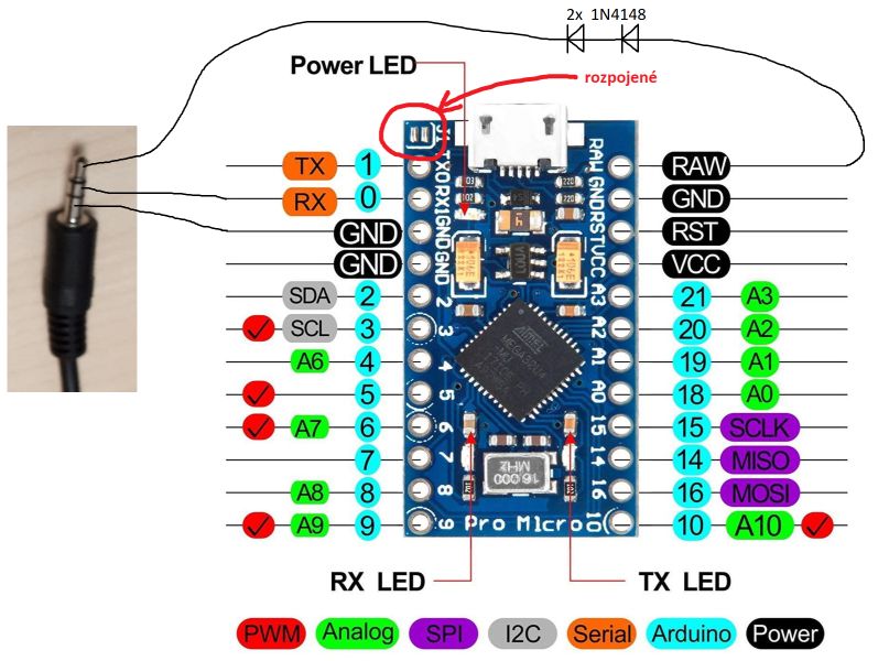

Najjednoduchšie myslím že tak, ale ešte by sa k tomu mohol niekto vyjadriť.
Dve diódy 1N4148 spolu so Shottkyho diódou na doske by mali znížiť napätie z 5V z USB na približne 3,3 pre klávesnicu.
Schéma Arduina Pro Micro: https://cdn.sparkfun.com/datasheets/Dev/Arduino/Boards/Pro_Micro_v13b.pdf
Zaujímavé by bolo vidieť, čo sa nachádza vnútri tej klávesnice.
Doplnenie: Ak bude klávesnica pripojená zároveň k tlačiarni, tak napájanie bude mať zrejme z nej a teda ten vodič s dvoma diódami z pinu RAW na špičku konektora možno vynechať. K Arduinu tak pôjdu len dva vodiče.
