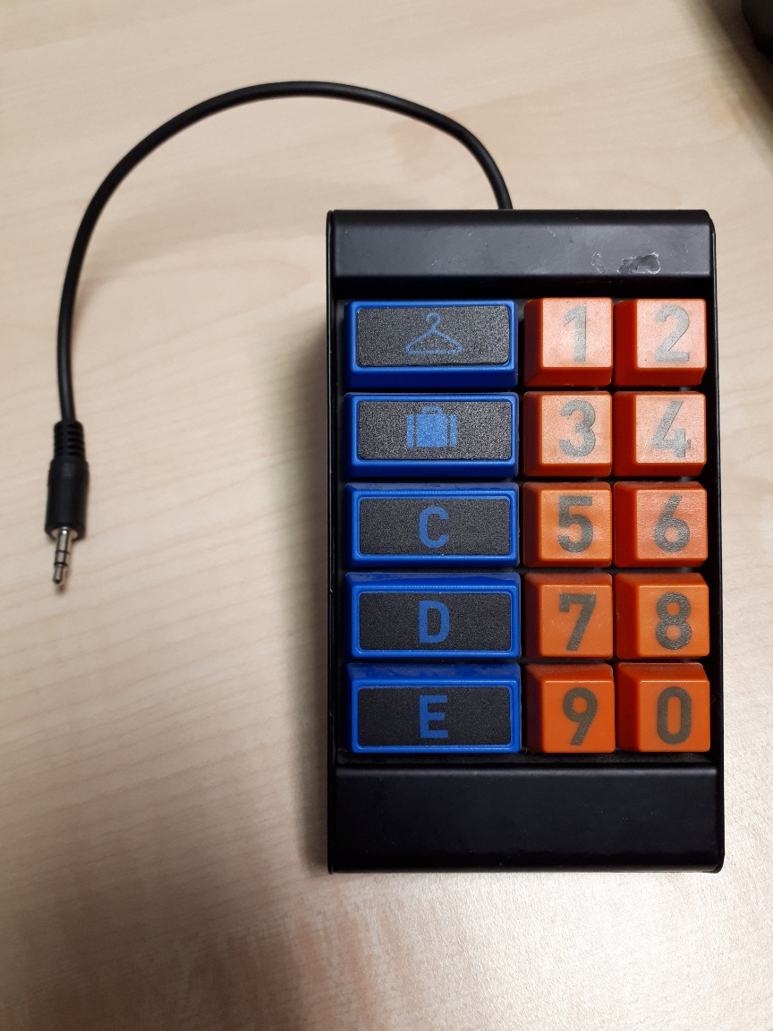

Máme tuto klávesnici(viz obr. č1) kterou bych potřeboval připojit do USB(jedna se o EET a komunikaci mezi klavesnicí a pokladnou).
Od výrobce mám k dispozici pouze dokument, který také přikládám do přílohy(keyboard_protokol.docx).
Zakoupil jsem pro převod mezi TTL a USB tento převodník: https://cz.rs-online.com/web/p/vyvojove ... %3Atrue%7D

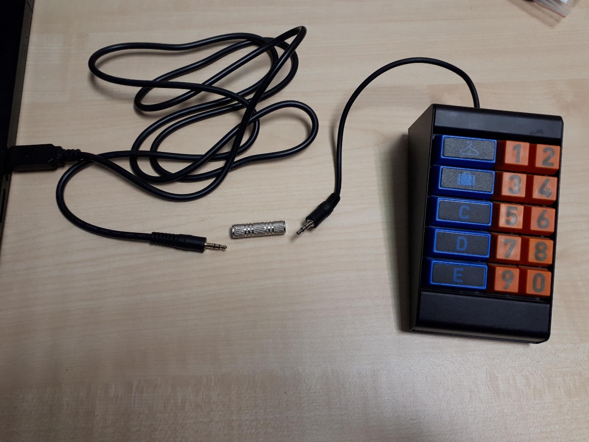

Po připojení kabelu do PC je vytvořený COM port, ale klávesnice bohužel nefunguje a není možné zapisovat do textového souboru. V příloze ještě také zasílám fotografii zapojení s danými kompomenty.
Ještě jednou se omlouvám za moje chybné uvažování, ale jsem opravdu začátečník a potřeboval bych poradit co tím.

Musis upravit ten prevodnik - na spicku namiesto TX pripojit 3,3V pre napajanie klavesnice.
Dalej budes potrebovat nejaky program, ktory porozumie datam z klavesnice.

Pojde to akurat do terminalu a to v tom tvare, ako je napisane v specifikacii.
Keby si to chcel pouzivat ako klavesnicu v inych programoch, tak potrebujes SW emulator klavesnice. Nieco podobne sa pouziva k citackam ciaroveho kodu, akurat tie posielaju priamo cisla. Tu potrebujes navyse dekodovat ten datovy paket.

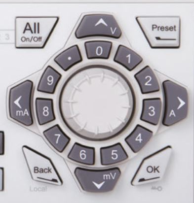

Rekl bych, ze na rychle zadavani cisel to ma dost pitome rozlozeni tlacitek.
Bude se s tim blbe delat a budes sekat hodne chyb, coz u EET neni uplne idealni.
Ja mam napriklad na lab. zdroji takovouto pitomost a rozhodne z toho nadseny nejsem. Vazne premyslim ze to z panelu vyriznu a nahradim normalnim rozmistenim 4x4.
