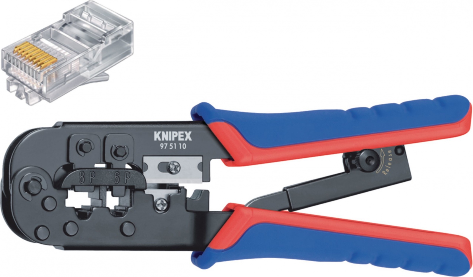

Ahoj, sháním nějaké kvalitní krimpovací kleště do domácnosti na telefonní a LAN konektory, to jest RJ 11/12 a RJ 45. Tak do 1000 Kč bych za ně klidně dal.
Co říkáte na Knipex 97 51 10?
https://www.tme.eu/cz/details/knp.97511 ... /97-51-10/ 846Kč
https://www.knipex-eshop.cz/lisovaci-kl ... -sb-knipex 778 Kč
https://www.knipex.com/cz-cz/produkty/l ... ern/975110

Mám už asi 15 let ProsKit CP376TR. Namačkaly určitě přes 100 RJ45 a žádnej problém. Má je skoro každej elektrovelkoobchod a cena je stále stejná, kolem 6 stovek. Vypadaj naprosto stejně jako ty Knipexy.

Jo, moc nevěřím, že Knipex 97 51 10 je vyrobenej v Německu. Většina kleští od Knipexu asi ano, ale tenhle nevím...

Celeron píše:Mám už asi 15 let ProsKit CP376TR. (...)Vypadaj naprosto stejně jako ty Knipexy.
Můžou se lišit kvalitou, ale ze stejné taiwanské továrny asi budou! https://www.gme.cz/v/1503939/proskit-cp ... j12-a-rj45

Nejlepší je klasika HT-2008R. Mám je v práci už přes 20 let a nakrimpovaly toho mnoho. Jediná závada byla, že jsem je půjčil známýmu a ten těma stripovacíma čepelkama cvakal měděný dráty, takže je vylámal...
Dělá je asi hodně různých výrobců a ceny se dost liší, ale kolem 1000,- určitě seženeš.

forbidden píše:Nejlepší je klasika HT-2008R.
Alza něco takovýho prodává. https://www.alza.cz/kleste-krimpovaci-p ... tm#reviews Recenze jsou rozporuplné.
I jinde jsou. https://www.i4wifi.cz/cs/181953-krimpov ... 1CazQFplEO
https://www.tme.eu/cz/details/ht-2008r/ ... ectronics/

HT-2008R
Něco takovýho je i v tomto videu asi z roku 2006. https://www.youtube.com/watch?v=pQGxbpG ... rryHamster
Trošku se podobají těmto Knipex 97 51 12. https://www.knipex-eshop.cz/lisovaci-kl ... ipex-200mm

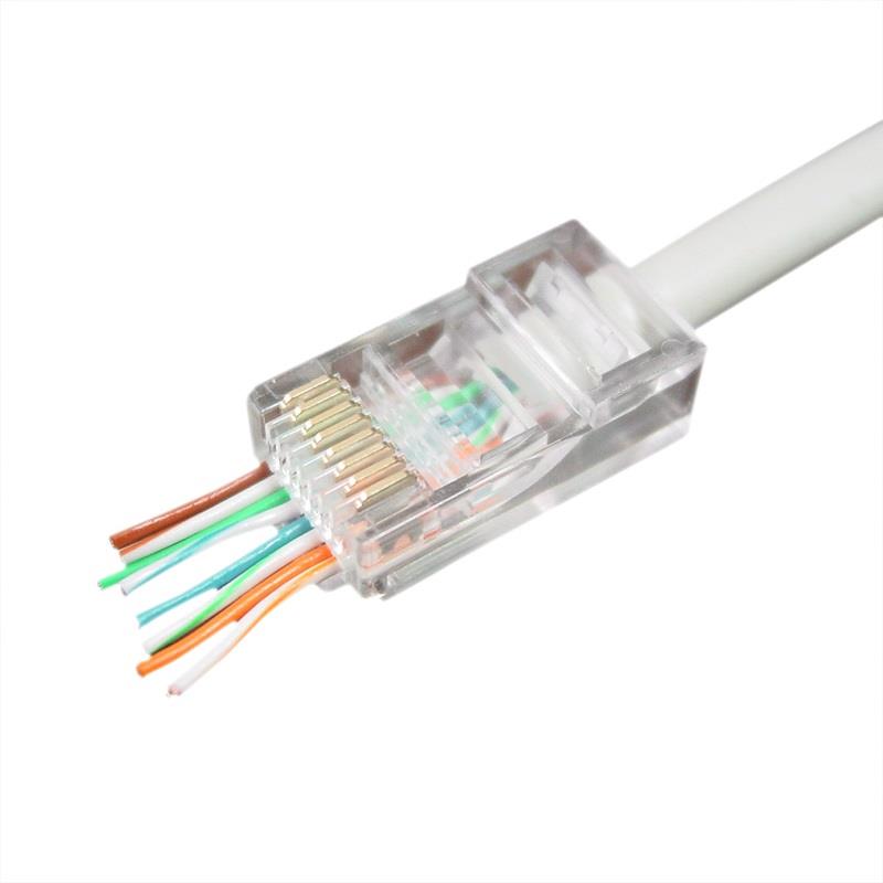

Nemáte někdo vyzkoušené nějaké kvalitní kleště na RJ45 s ořezem? Myslím tím na průchozí RJ konektory. Cena až tak nerozhoduje, klidně i kolem 2K. Mám jedny a u nich ten ořez moc dobře nefunguje.

Když jsem si jednou omylem koupil tyhle průchozí, který se mimo jiný mnohem líp trefujou barvy na správný místa, tak jsem je mačkal těma již mnou popsanejma ProsKitama. No a přebytek jsem říznul skalpelem. To samý dělám s PFL samořeznejma konektorama na plochý šediváky. Ještě se mi nestalo, že by po tom řezání skalpelem někde zůstal šlus.
