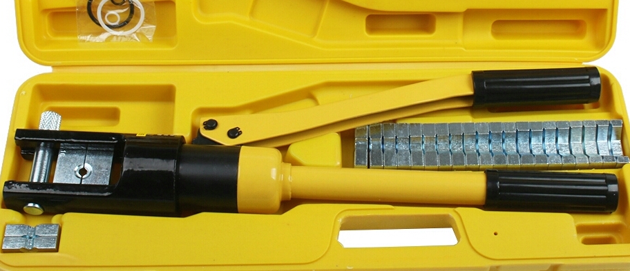

hledám vhodné kleště pro občasné zalisování ok na větší průřezy, tedy silnostěnných. Typicky k alternátoru, startéru, možná i ke svářečce. Padly mi do oka hydraulické s vyměnitelnými šestihrannými čelistmi, označení YQK-300 nebo podobné, u nás k dostání i tady https://www.hobynaradi.cz/hydraulicke-l ... -18t-geko/
Mají i jakési kolečko, možná k nastavení max. tlaku pomocí redukčáku, možná jen pro uvolnění čelistí.
Má s nimi někdo zkušenost? Ta cena je perfektní, až podezřele nízká. Ze zkušenosti kolegy je nejlepší zális půlkruh se dvěma hroty, ale to jsem u tohoto rozsahu průřezů nenašel a cena je krát 20.
Tyhle šestihranné jsou se sílou 12 t nebo 18 t a rozsahem 10-300 mm² , na menší bych musel pořídit mechanické.

Tak kleště dorazily a je to opravdu kolečko na uvolnění hydrauliky s tím, že pístnice má uvnitř pružinu a po uvolnění sama zajede. Původní kufr od yqk-300 má nachystané přihrádky na čelisti 16-300 mm² , ale tyto od Marpolu rebrandované mají navíc 10 mm², takže je potřeba je v kufříku někam uklidit :)

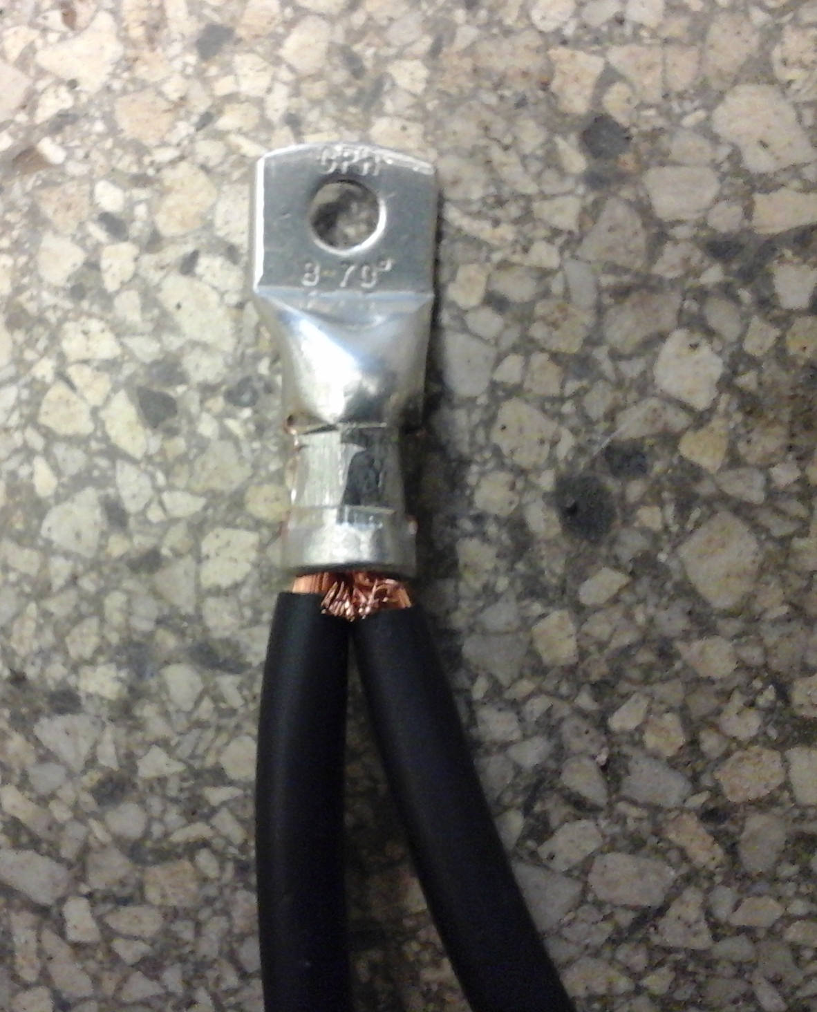

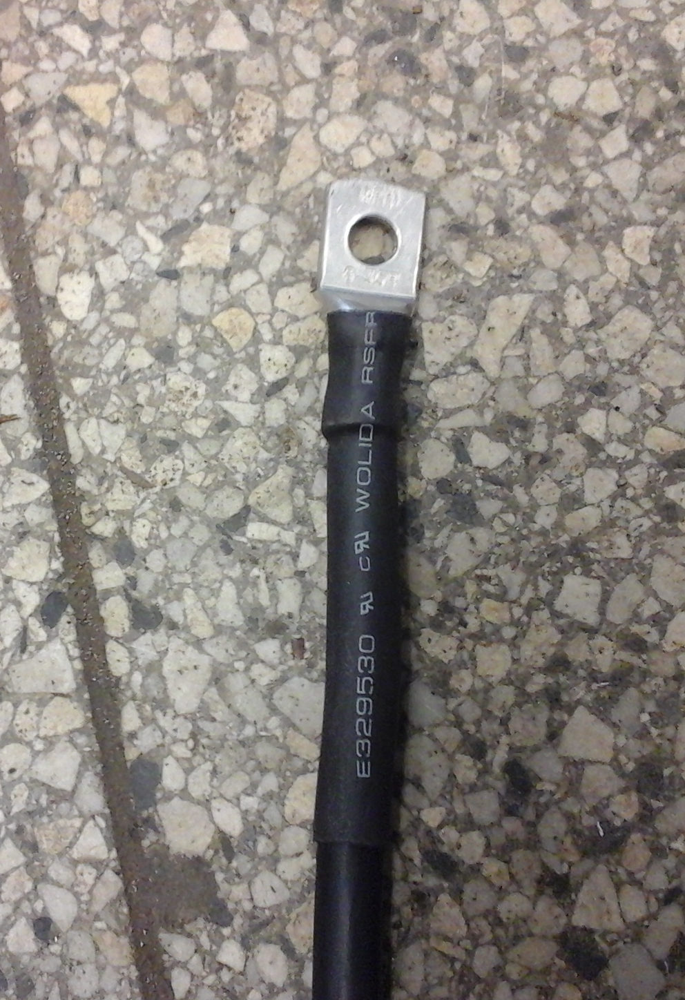

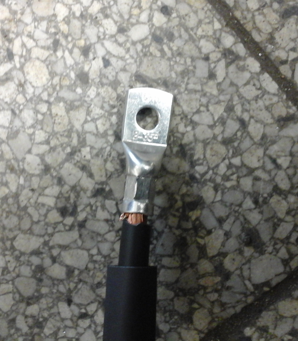

Díky, oka jsem nakoupil, dnes jsem si nalisoval ukostření převodovky a karoserie k baterce na osobáku (ztrácelo se při startu až 1 V). Byly to očka 35 mm² a dvojáček do očka 70 mm² . Zjistil jsem, že první zális byl volnější a začal klást odpor, až byly čelisti téměř u sebe, takže do dalších jsem nacpal k jádru té 35 mm² ještě kousek oholené 4 mm² nebo 2.5 mm² a pak to bylo jistější. Řez jsem neprováděl. Poznatek je, že u těchto levných kleští s rozsahem do 300 mm² šlo i při 70 mm² pumpovat celkem ztěžka, takže jsem udělal dobře, že jsem je při výběru předimenzoval, protože většinové využití bude do těch 50 mm². Druhý poznatek je, že při velkém přiblížení polovin čelistí vzniká přetok a otřep a že je lepší tento přeteklý materiál neodbrušovat, ale pootočit ho na šestihranu jinam a napodruhé zalisovat grót do oka.

Tak ta fotka s 2 vodiči v jednom oku :twisted:
