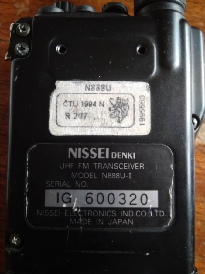

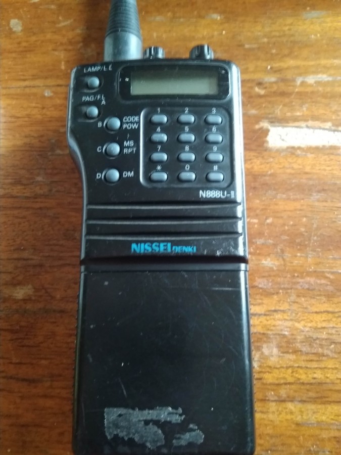

Tyto vysílačky jsem dostal. Dva kusi. chtěl jsem je použít na akce pri dětskem táboře při výletech pro spojení start a cíl dětí při závodech. Jen mluvení tak jednou denně. Jestli to bude rušit, tak na to prdim a koupim vysílačky z Lidlu za pár šupů pro jistotu. Všem moc děkuji za komentáře. NECHCI TOU FREKVENCÍ NIKOHO RUŠIT.

rádia Nissei Denki měly certifikát ČTÚ pro použití na sdílákách a prodejce měl tehdy zaručit, že tam budou nastavené jen povolené kmitočty.
Takže záleží jaká byla historie těch staniček a kde byly prodány . . .
mají ty stanice zezadu samolepky od registrace ČTÚ ?
znáš jejich historii ?

ok1hga píše:mají ty stanice zezadu samolepky od registrace ČTÚ ?
Mě by zajimalo, jaká rádia jsou dnes certifikovaná a mají samolepku ČTÚ. Pochybuji, že existuje nějaký seznam. Možná už se ani samolepky nedávají a jen "cerifikát" do balení? Zřejmě to budou motoroly a hytery vzhledem k jejich určení (profi) a ceně. Ale zbytek nálepky se lvem jsem viděl akorát na své CB ručce byl na ní rok 1992.

Tak sem konečně nabil ty vysílačky a po zapnutí hned na prvnim kanálu byli těžbaři a mluvili celí den. Tak asi ty frekvence jsou povolený. Zobrazují se jen čísla kanálů a ne frekvence. Když jsem jí otevřel a přepnul uvnitř přepínač tak se po zapnutí ukazují frekvence. Rači sem tam nic nešteloval a vrátil zpět jak to bylo. Jdu zjištovat zda se to může používat. Jinak děkuji všem za příspěvky.

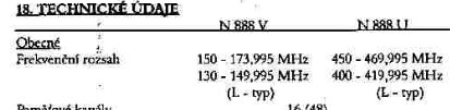

Příspěvky: 5
Registrován: 22 čer 2021, 00:00
#30 Příspěvek od Andy-Green »
