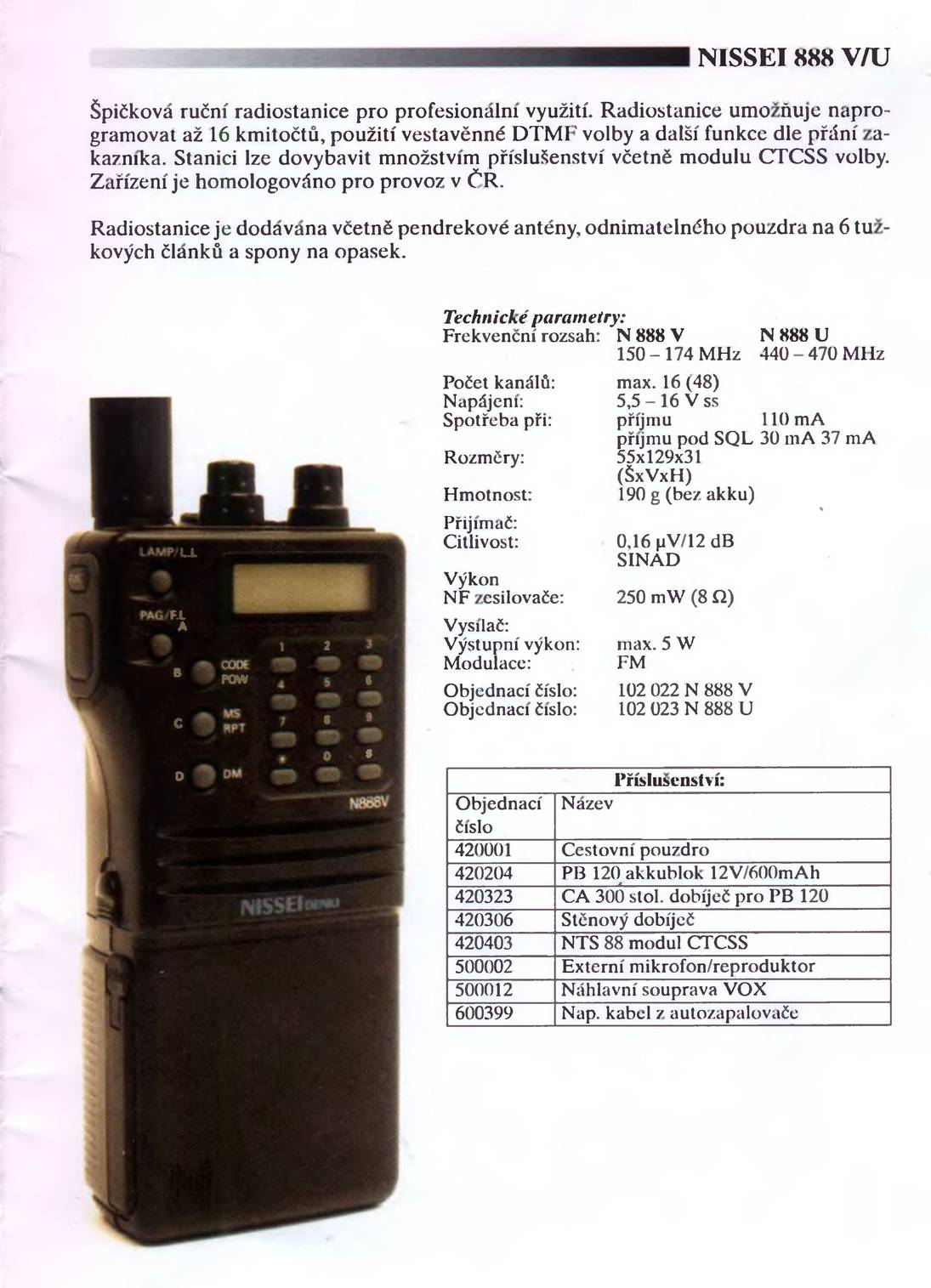

Zdravim všechny mam dotaz. Lze tuto vysílačku používat? Netušim na jake frekvenci vysílá.

#2 Příspěvek od Michal22 »
Obávám se, že ne.
Tady je návod.
Tady jsou radioamatérská pásma.
Podle návodu funguje Nissei denki N888U v pásmu 400 - 420 MHz nebo 450 až 470 MHz.
P.S.: v ČR to pravděpodobně zasahuje do nějakého pásma pro datové přenosy pro mobily

Nissei Denki N888U se dá naprogramovat na pevné sdílené kanály,
programovací manuál někde mám . . .
pak tam lze mít na displeji jen číslo kanálu, frekvence vidět není . . .

#15 Příspěvek od CZJKP1 »
autor původního příspěvku neuvedl, za jakým účelem chce stanici použít a proto se pokusím také odpovědět.
N888U je verze UHF, tedy pracuje v pásmu 440-470MHz.
Používat lze dle VO-R/16/08-2005-28, které je k přečtení ZDE:
https://www.ctu.cz/1/download/Opatreni% ... 005_28.pdf
448.490; 448.570; 448.610, max 5W max 14kHz
449.770; 449.810, max 1W max 14kHz
Stanice lze provozovat jen jako přenosné, bez pevných a závěsných (venkovních) antén a bez VF zesilovačů.
provoz stanice nemá zajištěnu ochranu proti rušení způsobenému vysílacími rádiovými stanicemi jiné radiokomunikační služby provozovanými na základě individuálního oprávnění k využívání rádiových kmitočtů, nebo jinými stanicemi téže služby. Případné rušení řeší fyzické a právnické osoby vzájemnou dohodou
Tedy je třeba si uvědomit, že tam může být i někdo další, na kterého je třeba brát ohled a také že může někdo jiný poslouchat.
Většina provozu je ze staveb, hlavně jeřábníci. Ve městech bývá vysoká obsazenost.
Ale myslím, že většina toho již byla řečena a zbytek lze dohledat.
