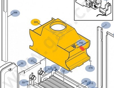

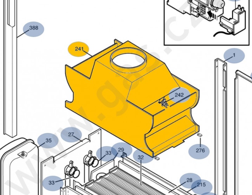

Prikladám foto. Čidlo teploty použité ako snímač uniku CO ma pozíciu 242. Je to síce inakší kotol ale je to tak isto riešené.

kutilmil píše:Prikladám foto. Čidlo teploty použité ako snímač uniku CO ma pozíciu 242. Je to síce inakší kotol ale je to tak isto riešené.
My máme čidlo úniku spalin trochu jinde, na té oblé části. Udělal jsem tam červenou šmouhu.
