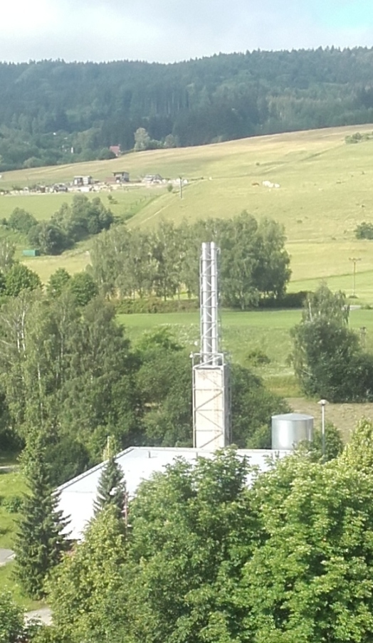

Třeba tady u nás na sídlišti je společná kotelna, postavená sice ještě v době výstavby = polovička 80. let minulýho století, ale mezitím už s minimálně 2x vyměněnýma střevama - a taky s navýšeným komínem o skoro 100% původní vejšky - viz obrázek, původní komín je jen to, co je zděný těleso, kovový trubky obklopený příhradovou konstrukcí jsou až ta přístavba před cca 20 lety - někdy mezi lety 2003 a 2005. A stejně po celou dobu existence ty kotle musejí mít odtahový ventilátory, aby nebyly závislý na teplotně tlakovejch poměrech v bezprostředním okolí komína. Ten válec napravo u paty komína je vyrovnávací vodojem.

Ty odborníku na všecko ... Pokud jsou tam kotle s tlakovými hořáky , tak žádné větráky nepotřebují , ale je fakt že z konce hořákové teplosměnné komory vytéká kondenzát a z tělesa komínu též . Teplota spalin je kolem 100°C a tak je delší komín , zvláště v letě , nutný .
