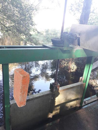

Příspěvky: 14662
#18 Příspěvek od masar »
Nejodolnější koncák proti vandalům = žádný koncák. Tzn. že zapojení musí být odolné i vůči podobným případům:
Obrázek
Takže řešení vyhodnocováním nadproudu motoru považuji za velmi vhodné. Jen je třeba tomu přizpůsobit ostatní parametry konstrukce.
:wink:

Tak zatím bych rady shrnul na:
- klasický koncák do kovové krabičky zboku (není příliš odolný vandalům, jelikož ramínko bude stále trčet i z krabičky a lákat k ulomení apod.)
- indukční snímač (někteří doporučují, jiní ne...)
- nadproud (použil bych jako doplňkovou ochranu při zaseknutí zmiňované cihly, hlavy apod. ve stavidle - spínací motorové spouštěče na foto už něco takového mají, akorát to tedy musím zkusit doladit)
U koncáku i indukčního snímače je problém se spodním dorazem, možná by stálo za to namontovat na horní roh stavítka profil zalomené L, který by tvořil pro indukční snímač snímanou plošku a někde úplně nahoře a dole ještě stlačil ručku koncáku... Když někdo urve ručku koncáku, tak tam ještě pořád bude alespoň indukční snímač...

Vypadá to dobře, akorát vůbec netušim, o kolik stoupne proud odebíraný motorem při dojedu na doraz šoupěte, než se to mechanicky rozláme... jestli je to o 1% nebo o 50%... Budu si muset půjčit klešťák s hold max a zkusit to opatrně vyzkoušet.
U toho zařízení je nastavení jen o %In - In si to odečítá samo? Jak je to při rozběhu třífáz. motoru?

Když ono to šoupě má vůli asi 1,5 cm do strany a asi 3 cm dopředu/dozadu :-/
