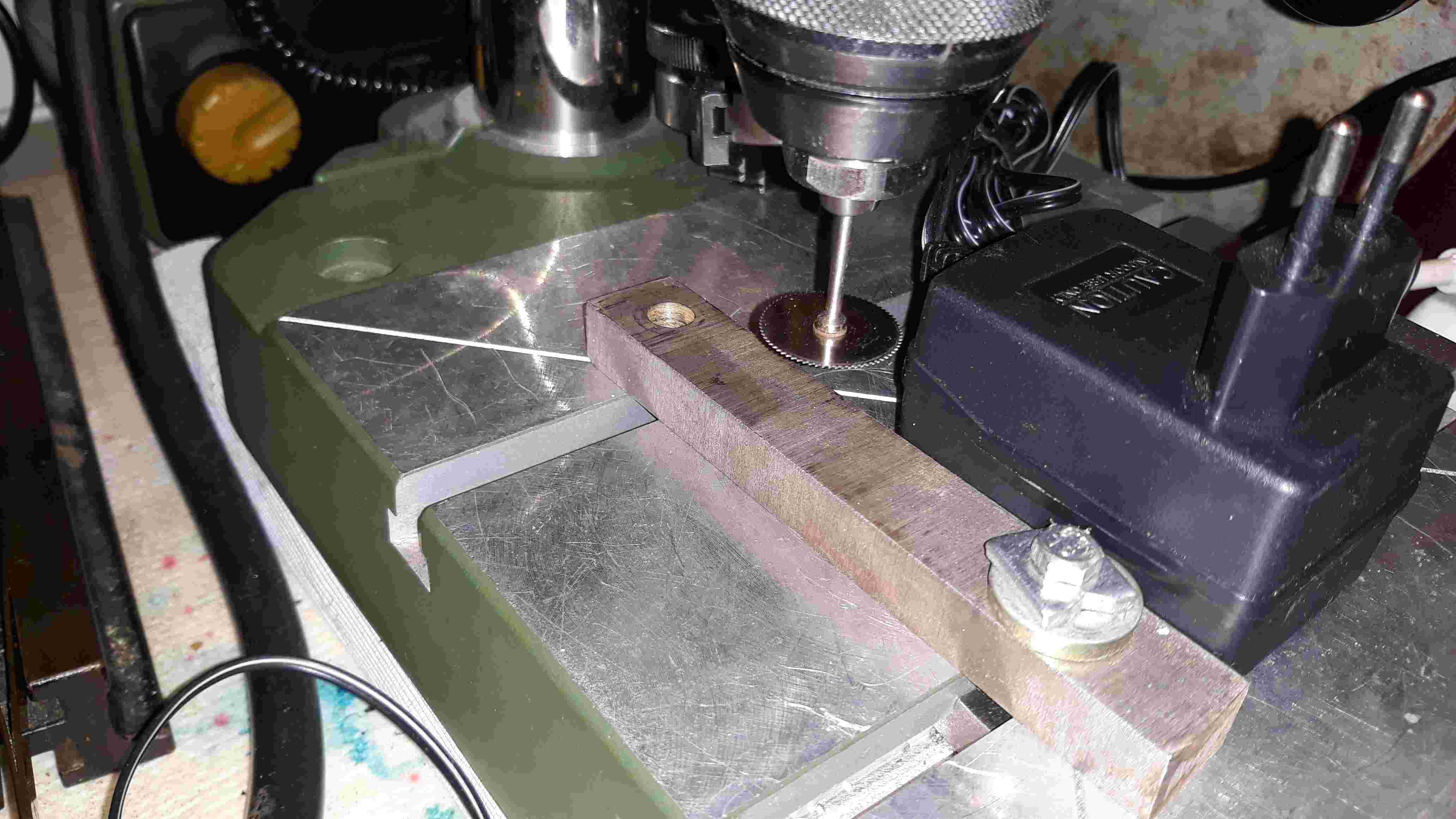

dělám to podobně jako crifodo, ale protože už mám klepací ruce tak to dělám ve stojanu s vedením. řez je přesný, je nutno první řezy dělat sondážní abych zjistil tloušťku materiálu. Šíře řezu je 0,3 mm a s následným lepením není problém, problém je s výběrem lepidla. Nakonec to vyřeší černá páska :)
