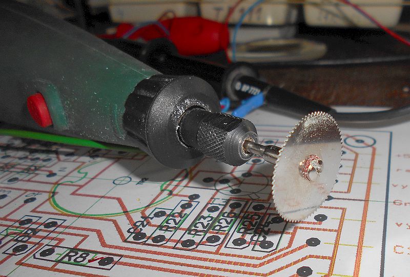

Pila je dobrý pomocník, ale tady nakokot.
Nejpozději od momentu, kdy v krabičce můžou být /a často bývají/ drážky pro plošnák.
Čínské prase, které nemělo kde okopírovat slušnou, evropskou konstrukční školu, běžně osazuje až do hran.
Ufikneš si třeba kus nějakého flusa, přívody k němu - nebo si řízneš do vinutí trafa...jooj!
Nebo když je v tom víc drátů a hodně opřených o vnitřní stěnu krabičky, nebo nějaký placák multižilový. To musí být pak pěkné, když se do toho taková pilka kúsne.

pilkový kotouček na foto má prořez asi 0,8 mm.
krabičky spojené vf svárem neodlepíš boucháním, materiál se potrhá. Ve sváru je hnusný čínský recyklát pevnější než mimo něj.
pilkou je možno řezat do 80% materiálu, zbytek pak už jde páčením rozpojit.
