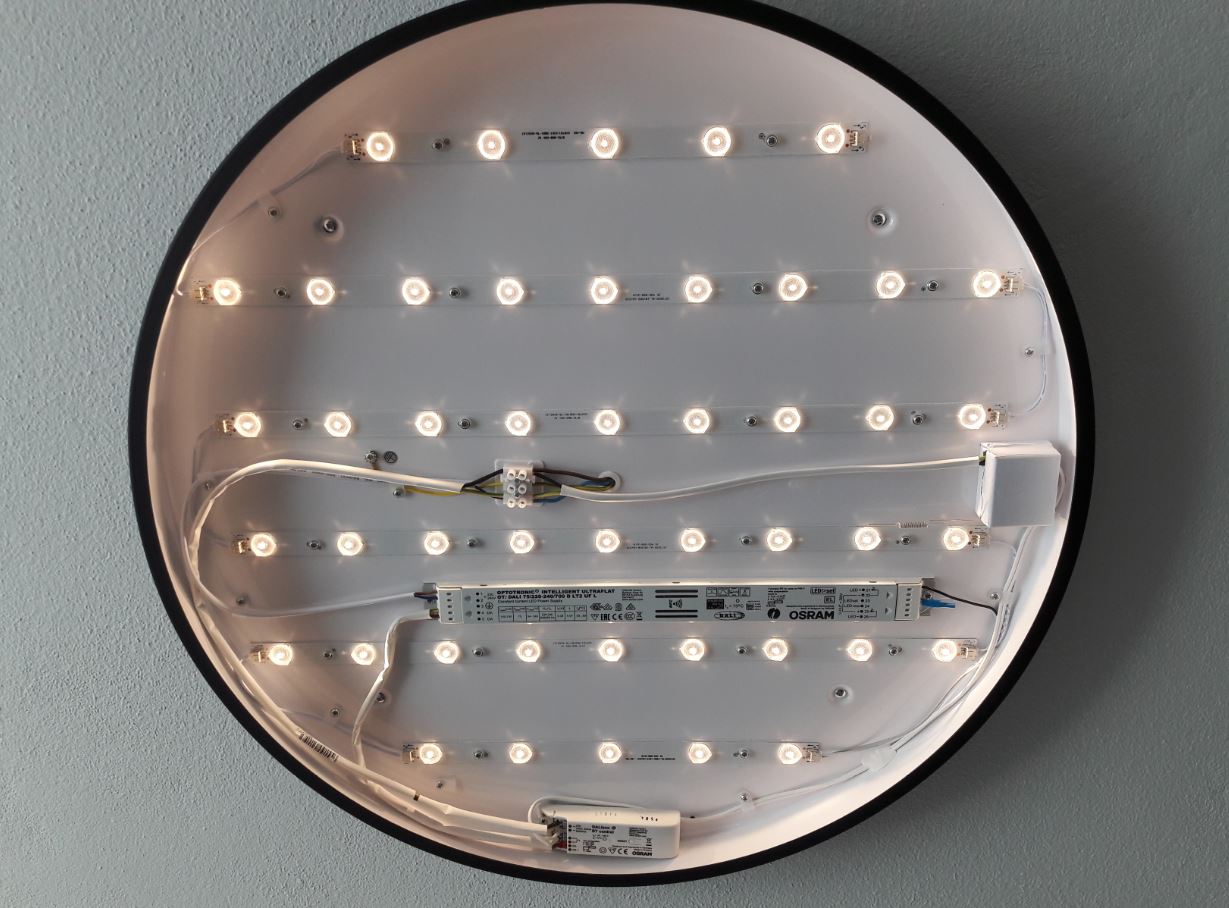

lumix75 píše:Potrebujem RF spinac, ktory je napajany bateriou a cez 433Mhz spina prijimac, ktory bude vo svetle napajany 220 ale nebude spinat fazu ale iba zopne kontakt na cas, pocas ktoreho bude spinac stlaceny, po uvolneni sa kontakt musi rozopnut.
Zopnutim spinaca sa ovlada stmievanie. Kratkym stlacenim sa svetlo rozsvecuje alebo zhasina.

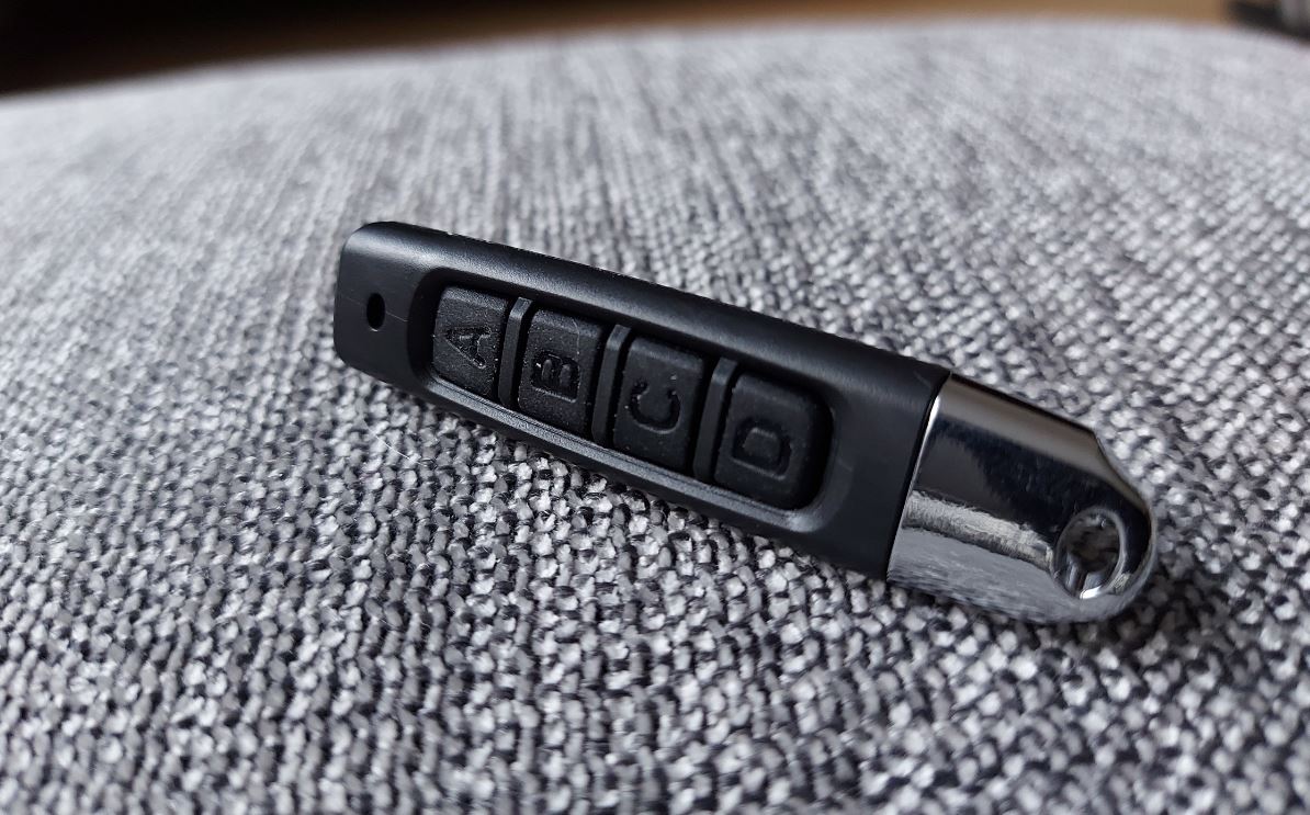

Požadavku, viz výše, odpovídá RF ovládané programovatelné relátko:
https://pajenicko.cz/dalkove-ovladane-r ... c30vdc-10a
Je kompatibilní (standard EV1527) se Sonoff RF ovladači s bateriovým napájením (na Pajenicko.cz zde).
Mám to ověřené, používám k dálkovému zapínání maximálního odtahu rekuperační jednotky s proměnnou dobou odtahu dle délky stisku tlačítka na RF ovladači.

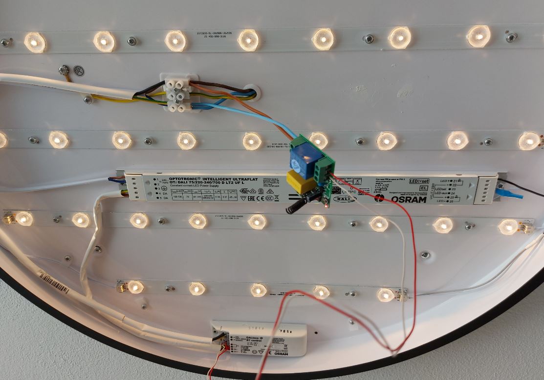

Ovladanie tlacidlom na stene (Legrand). Vysielac po korekcii pilnikom sa zmestil do karabice. Mikrospinac napojeny na Legrand.
Ovladanie je mozne aj DO (foto). Ako nudzove ovladanie je aplikaciou cez mobil (BT)
