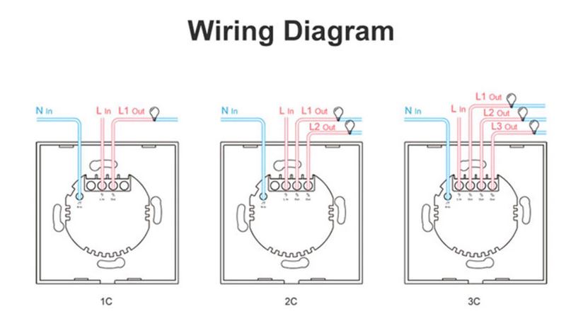

Praveze takyto sposob pouzit nemozem. Ako je vidiet na scheme zapojenia, vypinac sa pripaja na elektricky rozvod. Ma vsak naviac moznost ovladania cez wifi.
Potrebujem RF spinac, ktory je napajany bateriou a cez 433Mhz spina prijimac, ktory bude vo svetle napajany 220 ale nebude spinat fazu ale iba zopne kontakt na cas, pocas ktoreho bude spinac stlaceny, po uvolneni sa kontakt musi rozopnut.

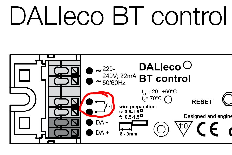

Dali jednotka je samostatne napajana. Informacia z tejto jednotky ide do LED zdroja, ktory ma samozrejme tiez napajanie.
Ovladanie svetla sa deje uz iba zopnutim kontaktov na Dali jednotke (obrazok uplne hore)

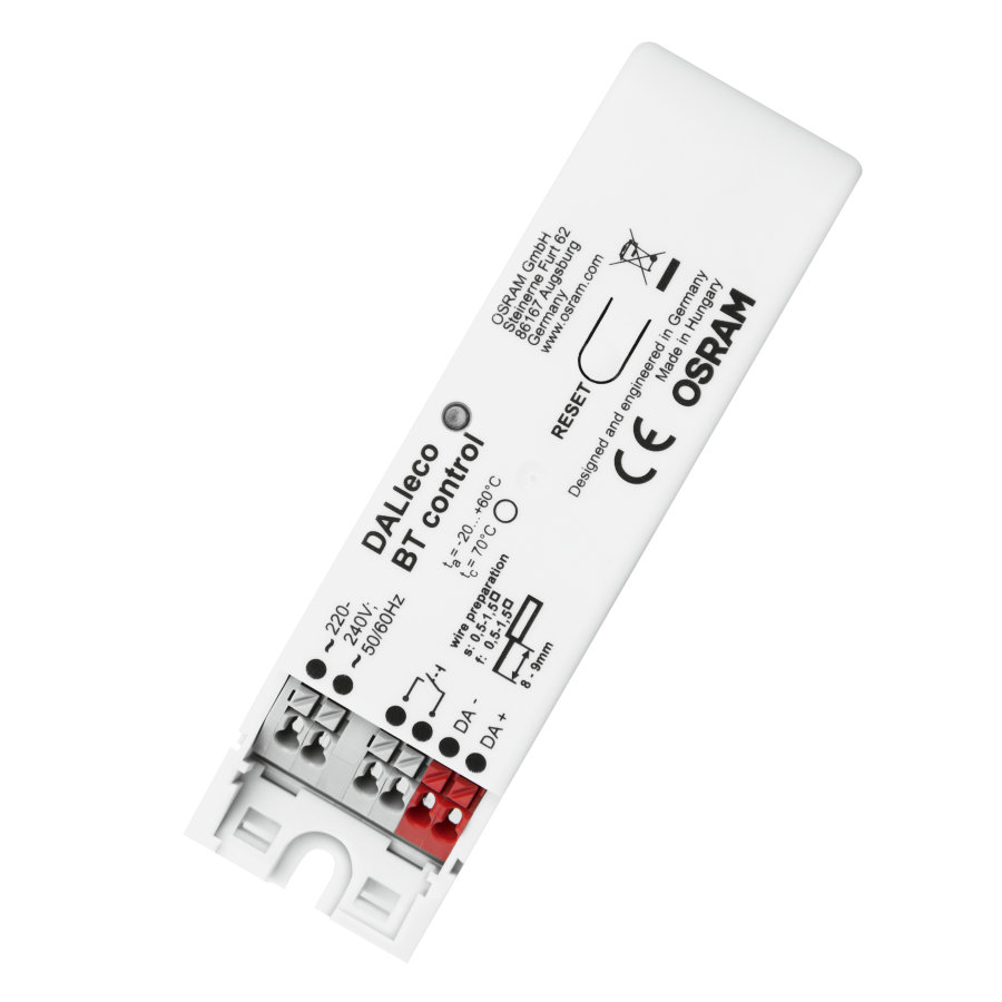

Len doplnim. Dali aj zdroj su stale pod napatim aj ked je svetlo zhasnute.
Prikladam detail zapojenia Dali a vyznaceny je kontakt pre ovladanie spinacom
