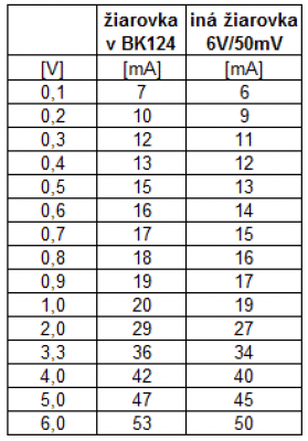

robil som údržbu svojho BK124, tu je pár poznatkov.
Doska je 1AB 000 161 A, trimer 3K3 na nastavenie zisku koncového stupňa nie je osadený. Výstupná amplitúda sa teda musí nastaviť trimrom spaätnej väzby R19, ktorý reguluje napätie na žiarovke.
Osadenie oscilátota je KC509, TR15, KFY46, v koncovom stupni sú BC197 a KSY34D. Zmeral som VACH žiarovky a porovnal s inou žiarovkou 6V/50mA a zhodujú sa. Takže ak v tom mojom generátor už niekto nemenil žiarovku (kúpil som ho asi pred 20-timi rokmi, takže asi tam bola pôvodná), tak správna žiarovka je 6V/50mA. Prikladám tabuľku. Odpor za studena žiarovky v BK124 je 12,3 Ω, tá druhá má 12,8 Ω.
Podobný odpor má aj žiarovka 12V/100mA - 13,8 Ω. Ale pri 6V má prúd 64 mA. Ďalej som zmeral odpory za studena žiarovky 12V/50mA - 23 Ω a žiarovky 24V/50mA - 46 Ω.
V mojom generátore je teda žiarovka 6V/50mA.

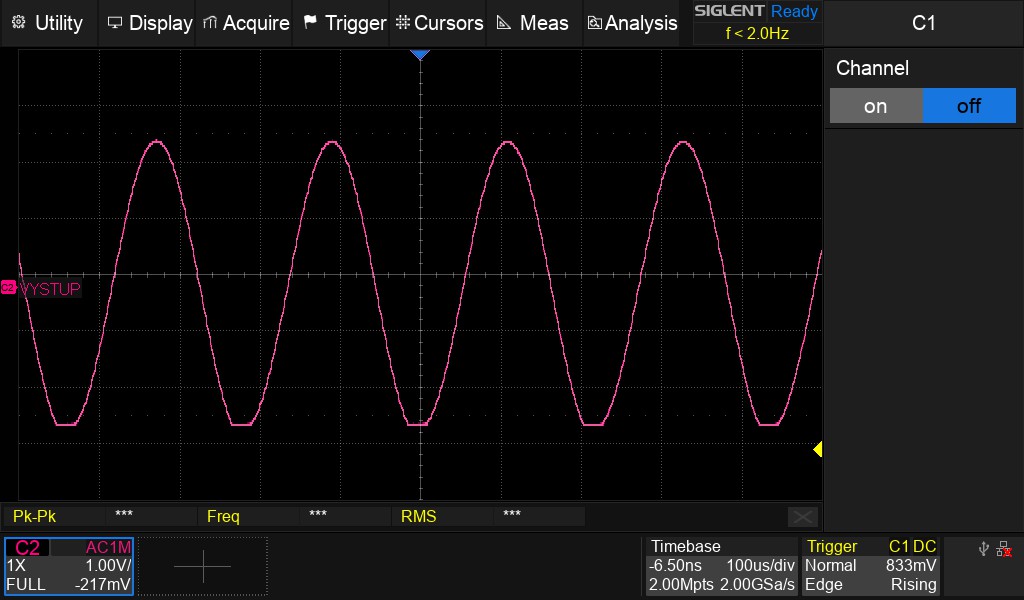

A teraz k tomu, čo je problém. Tandemový potenciometer očividne blbol pri dotyku, priebeh skákal, nepomohlo ani prečistenie. Tak som objednal nový. Kúpil som tri a bol problém vybrať jeden, ktorý mal lepší súbeh ako 1 kΩ. Ostatné mali rozdiel medzi dráhami v určitej polohe hriadeľa aj 3 kΩ.
Priebehy na mojom generátor pri prelaďovaní zakmitávajú, poskakujú a niekedy úplne vypadnú. Neviem, či je to očakávané chovanie u tohoto generátora. Očividne je to problém žiarovkovej stabilizačnej slučky. Samozrejme záleží aj na tom, ako rýchlo "preladím", ktorým smerom a na ktorom frekvenčnom rozsahu. Preto, že nemám porovnávací kus, postavil som si presnú kópiu s T1, T2, T3. Výsledok je rovnaký. Ďalej pri preladení frekvencie sa vždy na chvíľu oreže spodná amplitúda výstupného priebehu (viď príloha). Po chvíli sa to zase vytvaruje na sínus. To bol vlastne dôvod, prečo som sa do toho pustil. Myslel som, že na chvíľu úpláva pracovný bod do saturácie a nejako že to vyriešim.

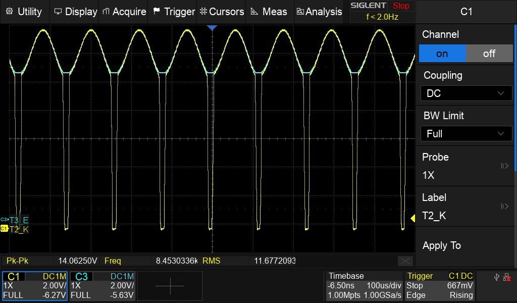

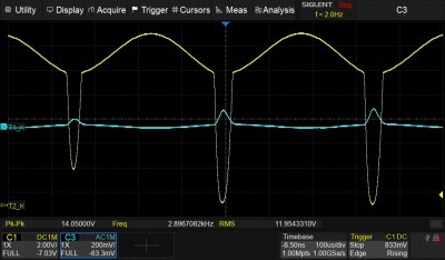

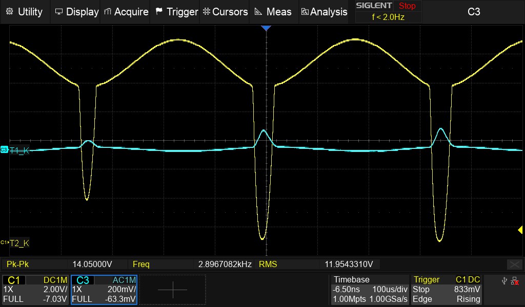

Priebehy z tranzistorov pri preladení (prechodový jav):
01 - kolektor T1 - je tam prekmit smerom hore. Je to preto, že T1 sa zatvorí
01 - kolektor T2 - ten sa následne tiež zatvorí
02 - kolektor T2 - niekedy sa zatvorí úplne, napätie na R20 1K5 "padne" až k zemi
02 - emitor T3 sa prekvapivo nezatvorí, urobí z toho sínus s tou orezanou
spodnou amplitúdou a pošle napätie cez žiarovku do emitora T2 tiež s orezanou spodnou amplitúdou. V tom okamihu je signál na báze T1 menší, než orezaná (zalimitovaná) sínusovka na emitore T1 a tým sa T1 zatvorí.
Kde je pôvodná príčina, to neviem. Je to spätnoväzobný systém, takže asi nemá zmysel sa takto pýtať. Pracovné body sú v poriadku a neplávajú ani nesaturujú. Je to stav systému s nejako "utiahnutou" spätnou väzbou.
Natočil som viac potenciometer spätnej väzby R19 a generátor pracoval už len v tomto režime (so zatváraním tranzistorov). Ale zato pri prelaďovaní bol stabilný (s trvalo mierne orezanou zápornou polvlnou).
Zvláštne je, že aj keď bázové napätie sledovača T3 padá až k nule, tak sledovač na výstupe k nule nejde, iba mierne oreže signál. Že by to svojou energiou nejako podržali C14 alebo C15? To neviem. T3 sa musí zatvoriť, ak má na báze nulu.
Zrejme sa s tým nedá urobiť, ten generátor je tak navrhnutý. Ale bol by som zvedavý na nejaký iný generátor BK124. Keby sa niekomu chcelo overiť, či pri prelaďovaní má pekný stabilný signál, alebo nestabilný a s výpadkami. Prípadne s orezanou amplitúdou. Aby som vedel, či má zmysel sa tým ešte zaoberať, alebo to mám zakrytovať.
Naposledy upravil(a) robos dne 03 dub 2026, 23:45, celkem upraveno 2 x.

Sejny píše: pár jsem jich vyrobil a nepamatuju se, že by to při proladění nějak ořezávalo amplitudu a podobně.
Ďakujem za info. Vypadá to tak, že regulácia pri prelaďovaní by mala byť u tohto generátora stabilná. U môjho generátora amplitúda lieta. Pridám priebeh s osciloskopu.
Vymenil som žiarovku 6V za 24V/50mA, ale vôbec to nepomohlo. A to som si ztotovil aj kópiu na skúšobnej doske. Aj táto kópia je rovnako nestabilná. Bude nutné hlbšie sa do toho zavŕtať.
