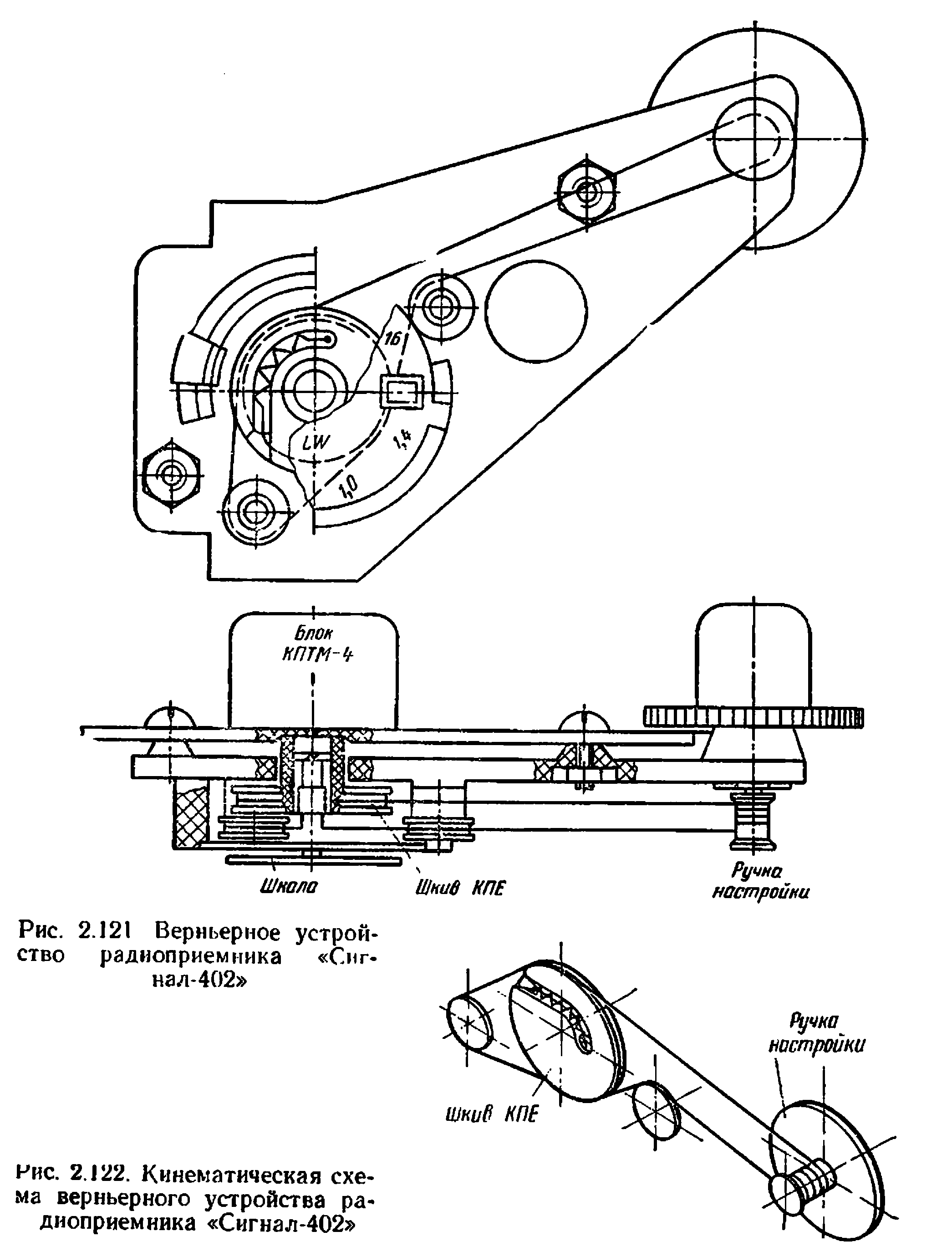

Poraďte mi ešte v tejto veci. Keďže som s musel dostať pod mechanizmus ladenia kvôli kondíku, musel som dať dole aj tú nitku. Vie niekto ako to tam má ísť?
lubos1961
Příspěvky: 520
Registrován: 20 črc 2010, 00:00
Bydliště: Nový Jičín
#24 Příspěvek od lubos1961 »
Natažení ladícího lanka Signal 402.

lubos1961, ďakujem Ti! Toto som potreboval. Idem to poskladať

Šnúrka po dlhom boji naložená. Musím povedať že to nebolo jednoduché. Ale ďakujem všetkým za rady. Už mi to ostáva len dokončiť. 8-)

Tam se při ev. opravě demontuje celý ladící mechanismus vcelku, takže není pak třeba pracně instalovat lanko ladění.
Deather
Příspěvky: 484
Registrován: 17 dub 2007, 00:00
Bydliště: Liptov
#30 Příspěvek od Deather »
Hifista, ono aj tak som to musel celé prerobiť, lebo už tam bol zásah a bolo to nesprávne založené. A je pravdou že sa mi to pri demontáži rozpadlo. :lol
