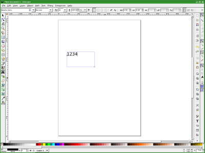

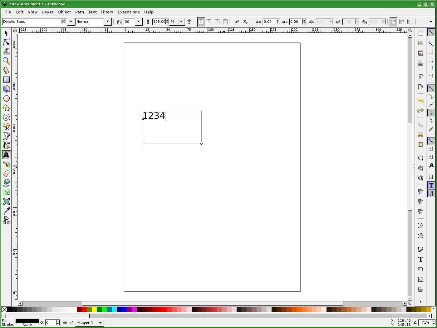

#17 Příspěvek od rnbw »
Postup vid Zaky.
