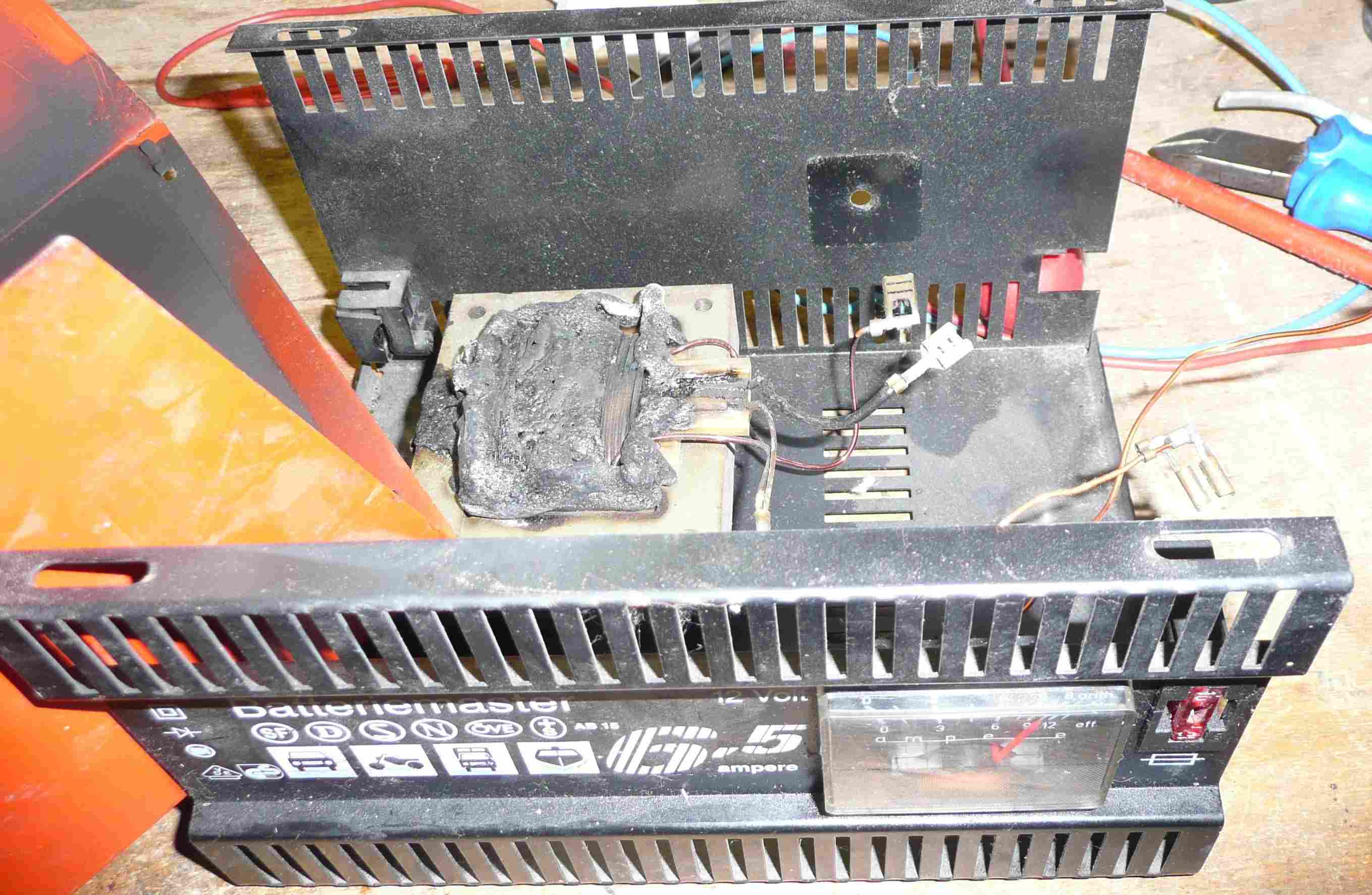

Myslím, že kdyby ty diody měl a něco o nich věděl, asi by se takhle neptal a rovnou je tam nabastlil.
A jestli ten můstek snese trvale opravdovejch 50A, nebo polovinu, je jedno, je to 9A zabíječka a jištění má 20A, a i taková jednoampérová 1N400x snese krátkodobě 30A, tak kolik tenhle můstek? Papírově 400A, ale i kdyby "jen" 100A, tak to bohatě stačí.
Má tam 4 dráty s fastonama, takže, jestli jsou stejný šířky (6.3mm), mu stačí jen napojit můstek a k němu plácnout nějakej chladič.

Běžně se u těch můstků jako chladič používá dno přístroje.
Příspěvky: 37617
#18 Příspěvek od rnbw »

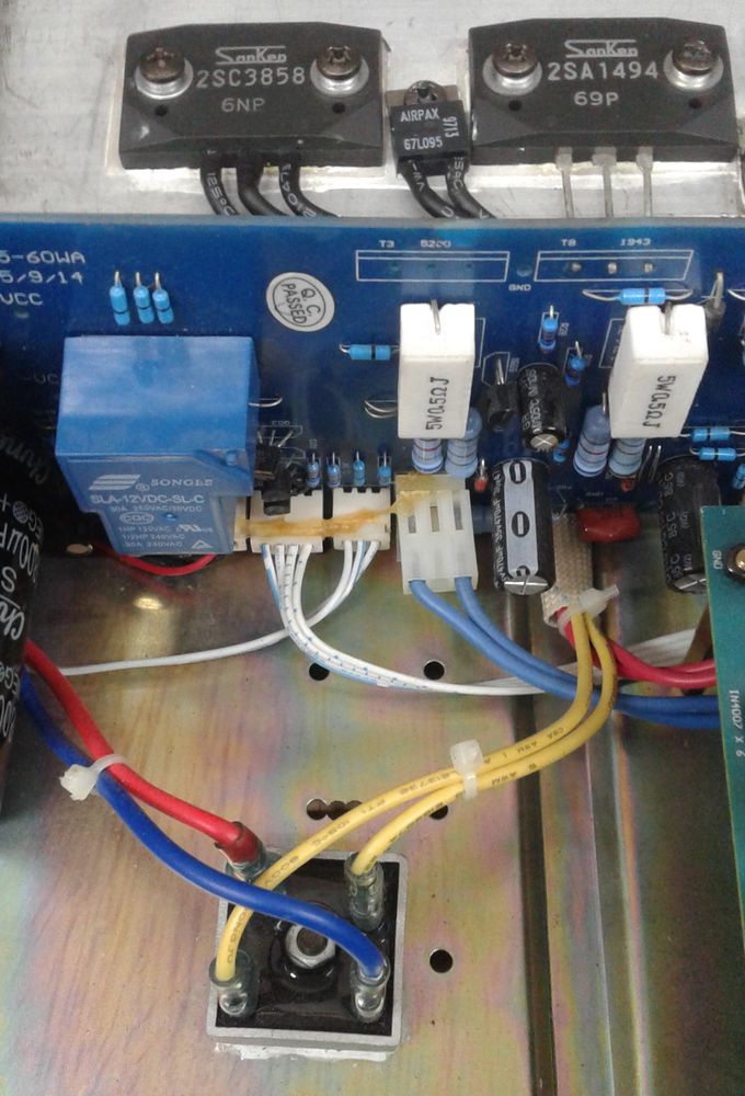

Presne tak, nejaky mostik s fastonami, co sa da namontovat priamo na plech, je idealny. Naco vymyslat nejake orloje s obrovskymi historickymi diodami.

Nejaky mostik s fastonami NĚKDO doma mít nemusí, ale ty starý "sloní" diody ano - a je víkend a pokud potřebuje nabíjet, klidně může za dvě hodiny bastlení náhradních chladičů nabíjet. Můstek s fastonama si pak klidně může koupit (objednat) v pondělí a až mu daůlší pátek přijde, může ho jen vyměnit ...

Tak s tím bych se určitě nebabral, ani kdybych měl ty diody doma :D Co fastony, ty ustřihne a pak je tam zase bude vracet? Hloupost.

Karle, nemudruj, kdyby ty diody měl, tak by je tam nějak nabastlil, a ani by se tady nepotřeboval ptát. Tak buďto bude kupovat zastaralý diody, ale pak se s nima bude patat půl dne, nebo koupí rovnou můstek, a do hodiny může spokojeně nabíjet.
P. S.: Diody s tímhle pouzdrem jsem rozdal, jsou prostě nepraktický.

Jo v těch nabíječkách z potravin je tento můstek upevněn trhacím nýtem na stěnu tohoto hebla . Žádné chladiče se nedávají .
