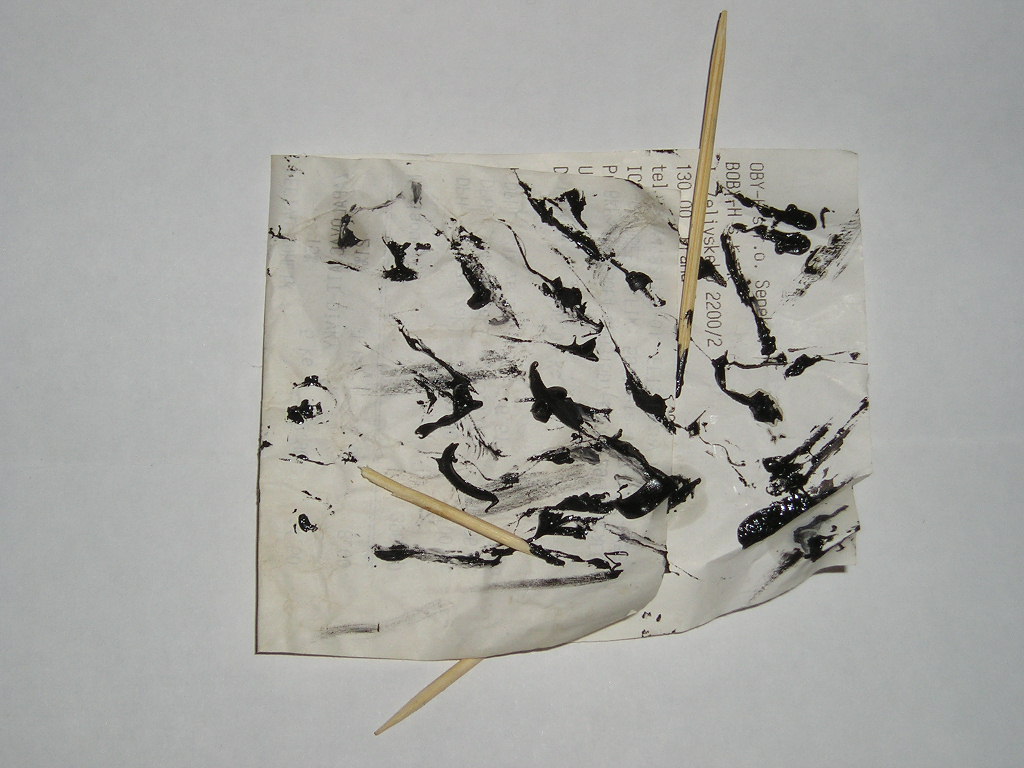

Mechanika je v divném stavu - torza obou řemenů jsou rozteklá, že vypadají, jak vazelína. Viděl někdo něco podobného? 8O

Ano, niektore gumicky sa roztecu. Radost cistit.

Řemen tak změkne, že se přetrhne a následně namotá na řemeničku jako slabší, a pěkně se to spojí do sebe. Dostávám to odsud nahrubo šroubováčky s plochým ostřím, následně vatičkou namočenou izopropylem až do úplněho vyčištění.
Někdy po přetržení řemínek jen spadne na dno přístroje, a to je výhra. Řemeničky se jen lehce očistí, ale ten zbytek se musí sebrat velmi opatrně, jinak se rozmaže po celém dnu jako med :-(

Přesně takový maglajs jsem měl v Soňáckém TC - W290 - všechny převodové kolečka kde měly být gumičky zbyla jenom mazlavá hmota která nešla pořádně ničím odstranit. Černá na všecho výborně lepivá polotekutá hmota.

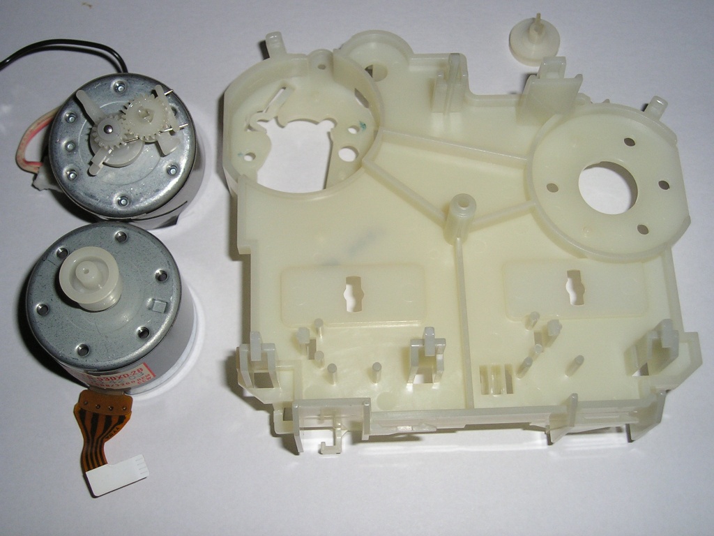

[2] Plastový nosič jsem bral uchošťourem namočeným v lihu, následně nechal válet hodinu v mydlinách. Hlavní motor měl svinec na řemenici (zabral líh, uchošťour, párátko, dvounulkový papír), jeho "protikus" (setrvačník) viz další foto; pomocný motor jsem drbal stejným způsobem, jeho protikus (malá kladka vpravo nahoře) téžžž, ovšem to to trvalo!
Jaký účel má ta sestava na menším z motorů? Na křídeli je kladka, potom plast do Y, potom malé ozubené kolečko a k němu přiléhá druhé kolečko nesené tím Y, jedno kolečko defacto obíhá druhé. Je to něco pro autostop/FWD&REW/funkci mechaniky soft touch obecně? Mechanismus soft touch je stejný, jako u Asahi RD-830 -> hlavy vyjíždí díky nosnému plechu , kterým hejbá "něcojakovačka" (velké ozubené kolo, poháněné ve vhodném okamžiku hřídelkou od setrvačníku).

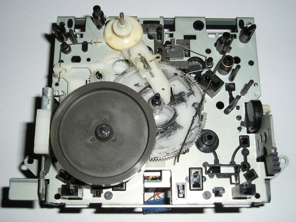

[3] Co kde odpadlo, jsem bral uchošťourem (s rizkem, že to spletu s regulérním mazivem), plášť setrvačníku párátkem, uchošťourem namočeným v lihu a na závěr odmašťoval perchlorem.

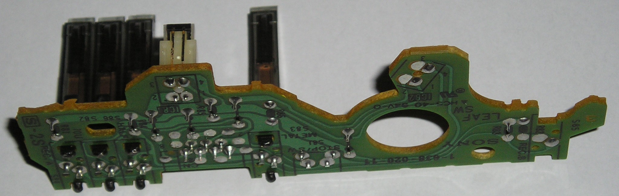

[4] Desku jsem vydrbal ředidlem C6000, DPS je jak nový. Popisy spínačů:
• REC. A - blokování nahrávání
• 70U - detekce kazety type II
• HALF - funkci jsem nepochopil :?:
• METAL - detekce kazety type IV (nikdy jsem ji v ruce nedržel) :oops:
• STOP/SW - "detekce stavu" mechaniky
• IC8 - odrazový optočlen pro zjištění vložení kazety :?:
Řekl bych, že u vývoje Japonci docela přemýšleli. :) Jak zařídit, aby se to při osazování novými řemínky nepošpinilo, abych u toho nechytil nerva? Začal bych navlíknutím plocháče na setrvačník a po našponování bych druhý "konec" řemenu dočasně odložil na tři vysoké kulatiny vpravo. Na plastovém nosiči motorů je to řešené podobně (v malém). Jinak si neumím představit, že obě části sesadím bezbordelně.

To ozubené koliesko na oske motorčeku nieje puknuté? Aby neprešmykovalo... Myslím že táto zostava je pre voľbu funkcie mechaniky, je to v podstate taká elektronická prevodovka. Tak to potom pošťuchaj či ide FF, REW, PLAY, a akákoľvek kombinácia z niečoho na niečo iné. Tiež to môže mať niečo dočinenia s koncom pretáčania, ale to bola iná mechanika.
Pri SONY som mal takú závadu, že všetko fungovalo, ale namiesto pretáčania doľava to pretáčalo doprava. Ale to bola iná mechanika, bol tam unavený jeden plastový kus.

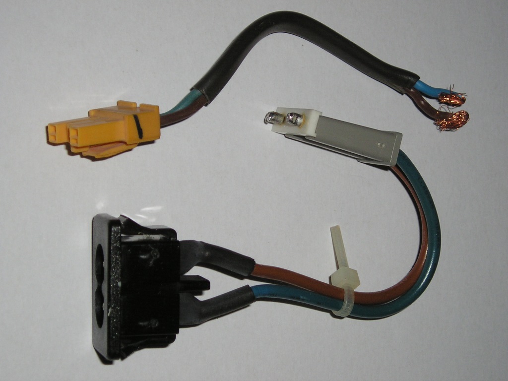

A že jsem tak smělý - jak to, že se dnes u malé spotřebky dává přednost neoddělitelným šňůrám? Mě přijde odejmutelná mnohem praktičtější (a nejde jen o "ekologii"). Vidlice na panel (dvoupólová, do tvaru ∞) překáží při skladování a transportu určitě míň, než šňůra namotaná na přístroj. Digipal 2 to tak měl, nové boxy defacto nikdy.
Do servisovaného decku bych si rád dal něco viz foto. V horní části je torzo šňůry (asi se líbila římských spoluobčanům), pod tím je ta panelovka. Než abych páčil kontakty ze soňáckého konektoru (ke spojení s malou DPS na trafu), raději bych na ten kablík připájel (a izolaci zafoukal) níže zobrazenou panelovou vidlici.
• Není to proti nějakému EUbontónu?
• Dá se onen díl běžně sehnat? Ani netuším, z jakého vraku ho mám.
