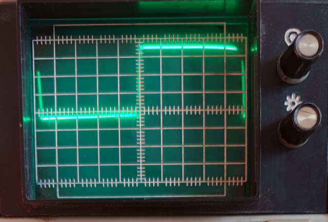

Musíš ten obrázek posunout doprava aby sestupná hrana byla na konci rastru. Potom by měl mít průběh 10 dílků celkem s tím, že obě poloviny by měly být stejné a souměrné.

robo píše:A tady nevím co mám správně vidět a zda to co je na obrázku má tak být...
Ano, má to tak být, tím horním trimrem nastavíš vodorovnou délku toho obdélníku na 5+5 dílků (tedy 10 dílků celkem).

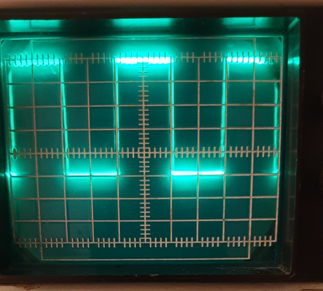

a co takhle.
Příspěvky: 14662
#154 Příspěvek od masar »
To si musíš zhodnotit sám, ty s tím budeš pracovat. :wink:
p.s. Nejdůležitější je, aby ty "obrázky" z osciloskopu na tebe nemluvily cizí řečí.

s p.s dodatkem se nedá než souhlasit. Před čtením údaju na stínítku obrazovky ale musí být osciloskop správně nastaven. Abych to co vidím bylo to co vidět mám.

Tá amplitúda má byť 4 alebo 5 dielikov? :?:
Inak pokiaľ to prepneš ako má masar a dostaneš z toho rovnaký obrázok, tak je to pravdepodobne dobre. :wink:

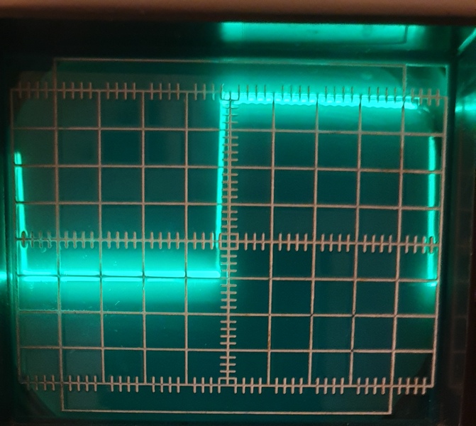

Amlituda by měla mít pět dílku, i podle masar. Takže jsem to protáhl na 5dílků.

5 dílků svisle/5+5 vodorovně. :wink:

To jsem mu už psal, 10 dílků vodorovně... :wink: :lol: . Co dodat..

Po posunutí vodorovně na 5 dílku. Uff to vedro, to mě zabije.

Ne. Změna nastala v posunutí ze 4 na 5 dílků svisle (korekce vertikálního zesílení). Tady už vedro není.

Jj protažení svisle na 5 dílků. :drink:
