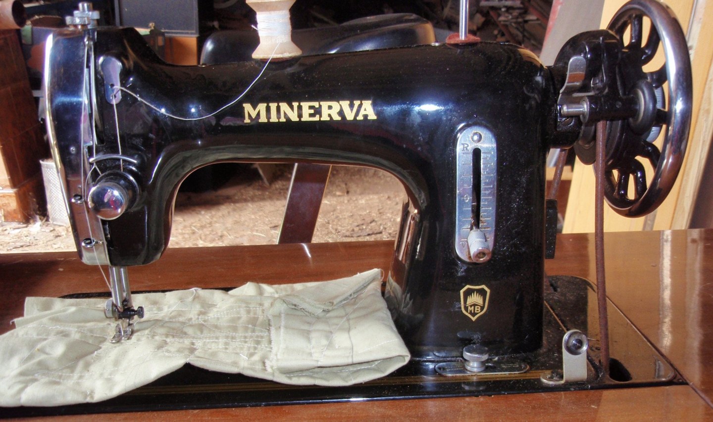

Ahoj, neznáš šlapací model Minerva 122 popř. podobné stroje z této doby? Vypadá jako z první republiky, ale babička si ho koupila jako nový někdy v 50. letech asi. Co se od něho dá čekat? Dal by se použít na šití tlustých látek např. na batohu? Cikcak nemá. Zatím jsem ho zkoumal jenom zběžně bez nitě, zdá se, že se všecko hýbe, jak má. Kyvnej chapač se kýve. Návod mám tištěný i v pdf. https://www.uloz.to/!ewJFGRvWt5HC/priru ... -stroj-pdf
Výrobce udává maximální rychlost šití 1400 stehů za minutu a možnost použití jehel o tloušťce až 130.
Příspěvky: 35153
#165 Příspěvek od EKKAR »
Ten tě ještě přežije - pokud ho budeš správně čistit a mazat, budou na něm krejčovat klidně ještě tvoje vnoučata ...
