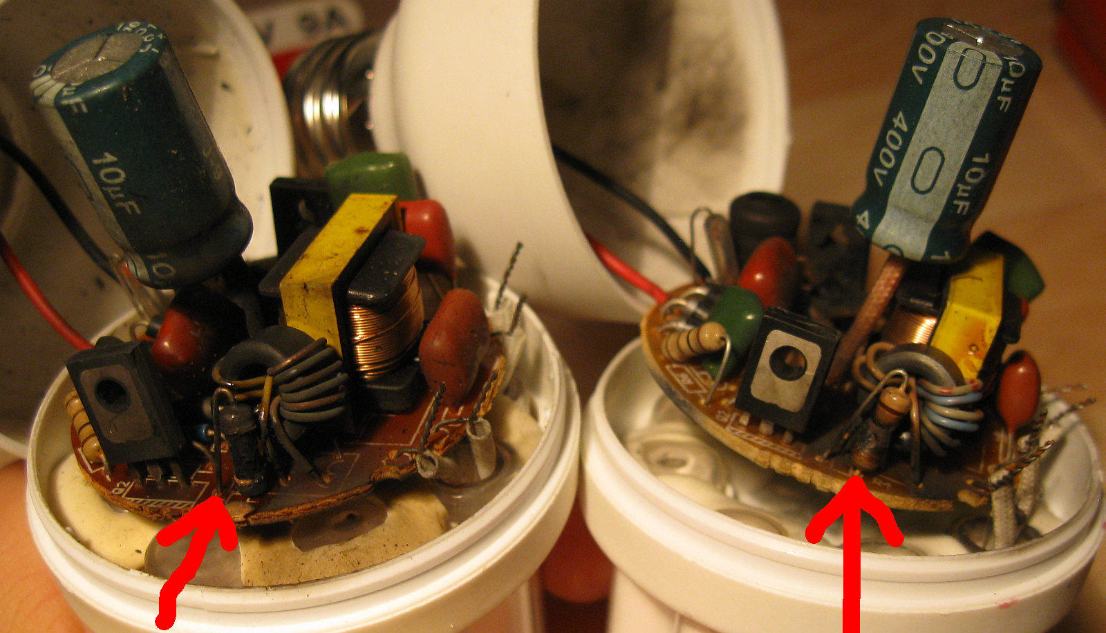

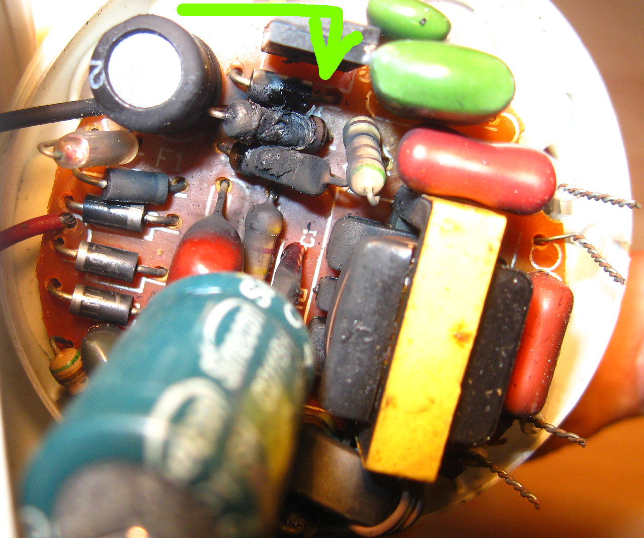

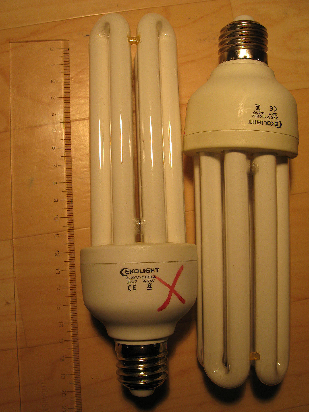

Našel jsem ve smeťáku tyhlety dvě divné úsporky Ekolight s udaným výkonem skvělých 45 W. Trubice byly v pořádku, i vlákna byla na svém místě. Co se tam mohlo stát?

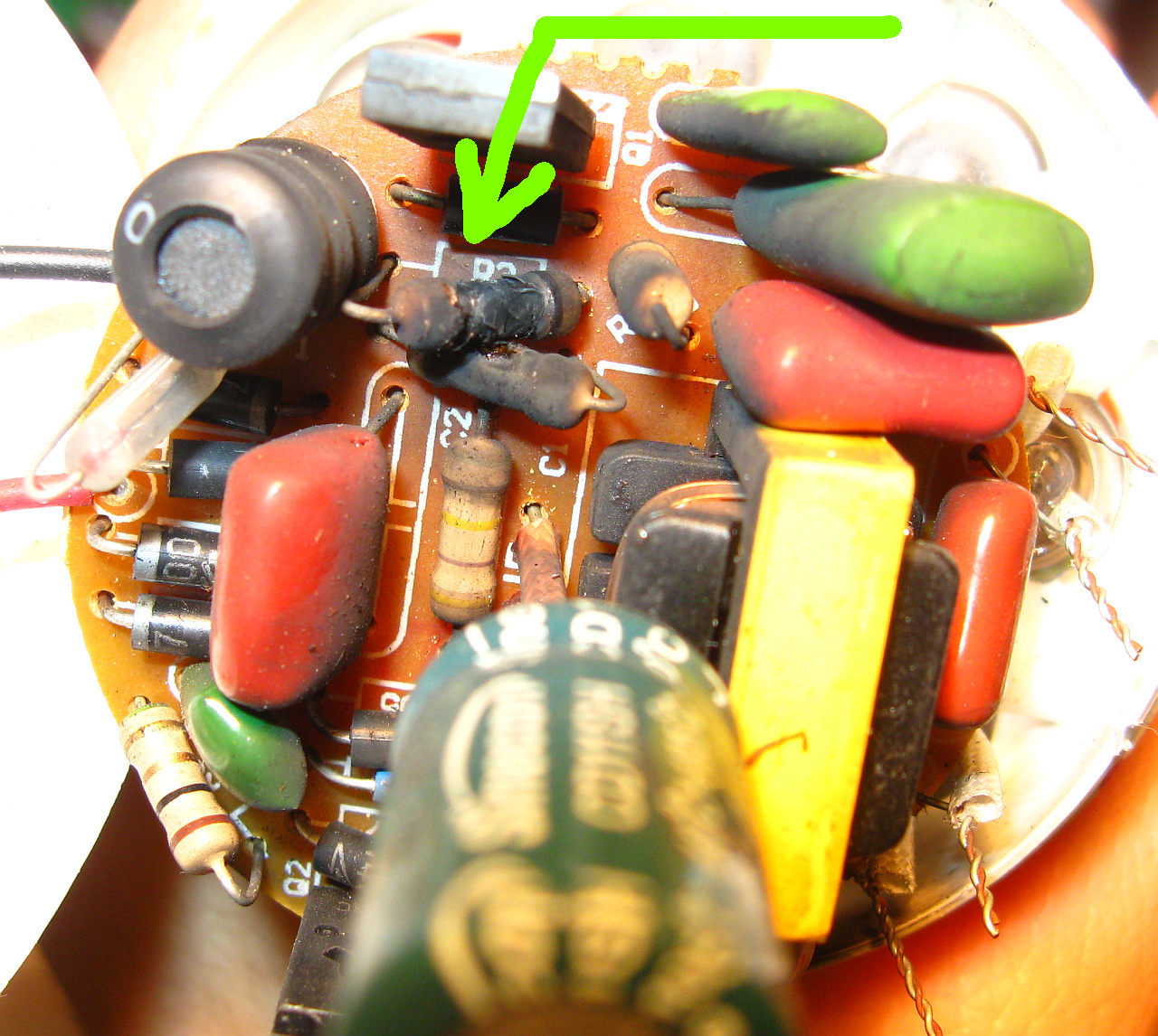

Někdo blbě navrhnul předřadníky, takže se zničily. Byly moc blízko sebe dva rezistory a rezistor s přesytkou. Nějak se to tam napěťově prorazilo a zahořel oblouk. Při té příležitosti také vybuchla malá díra v jednom tranzistoru. Ano, u obou úsporek je naprosto stejná závada.
U 45W úsporky bych čekal trochu výkonově lépe dimenzovaný předřadník, ale to bych čekal marně. Tak si raději nekupujte žádné neznačkové úsporky.
Myslíte, že bych tam mohl vestavět jiný předřadník z 20W úsporky? Neshořel by hned kvůli přetížení? Mohlo by to fungovat? Trubice i vlákna jsou totiž OK.
EDIT: Výsledky jsou zatím rozporuplné. Pro optimální výsledek raději doporučím nedávat do úsporek slabší předřadník.

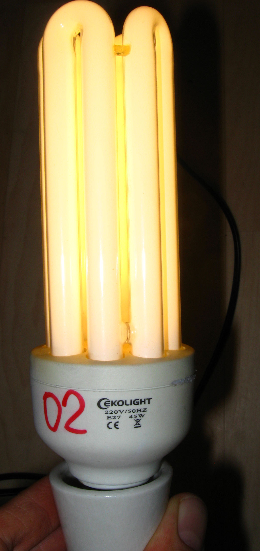

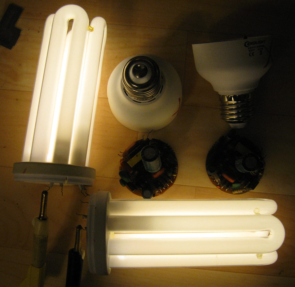

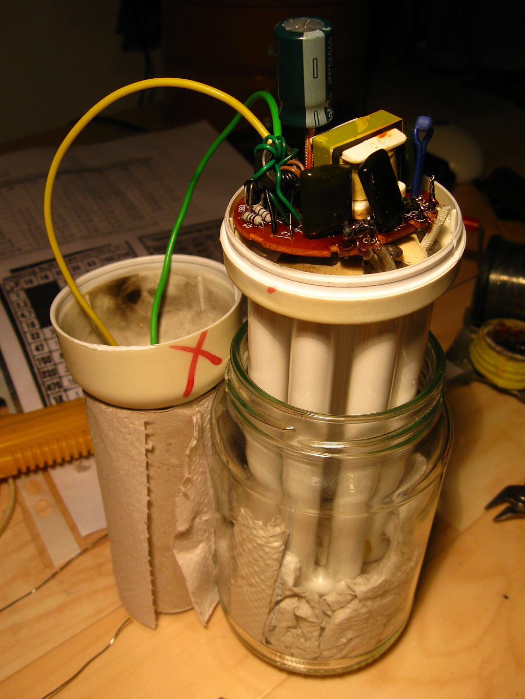

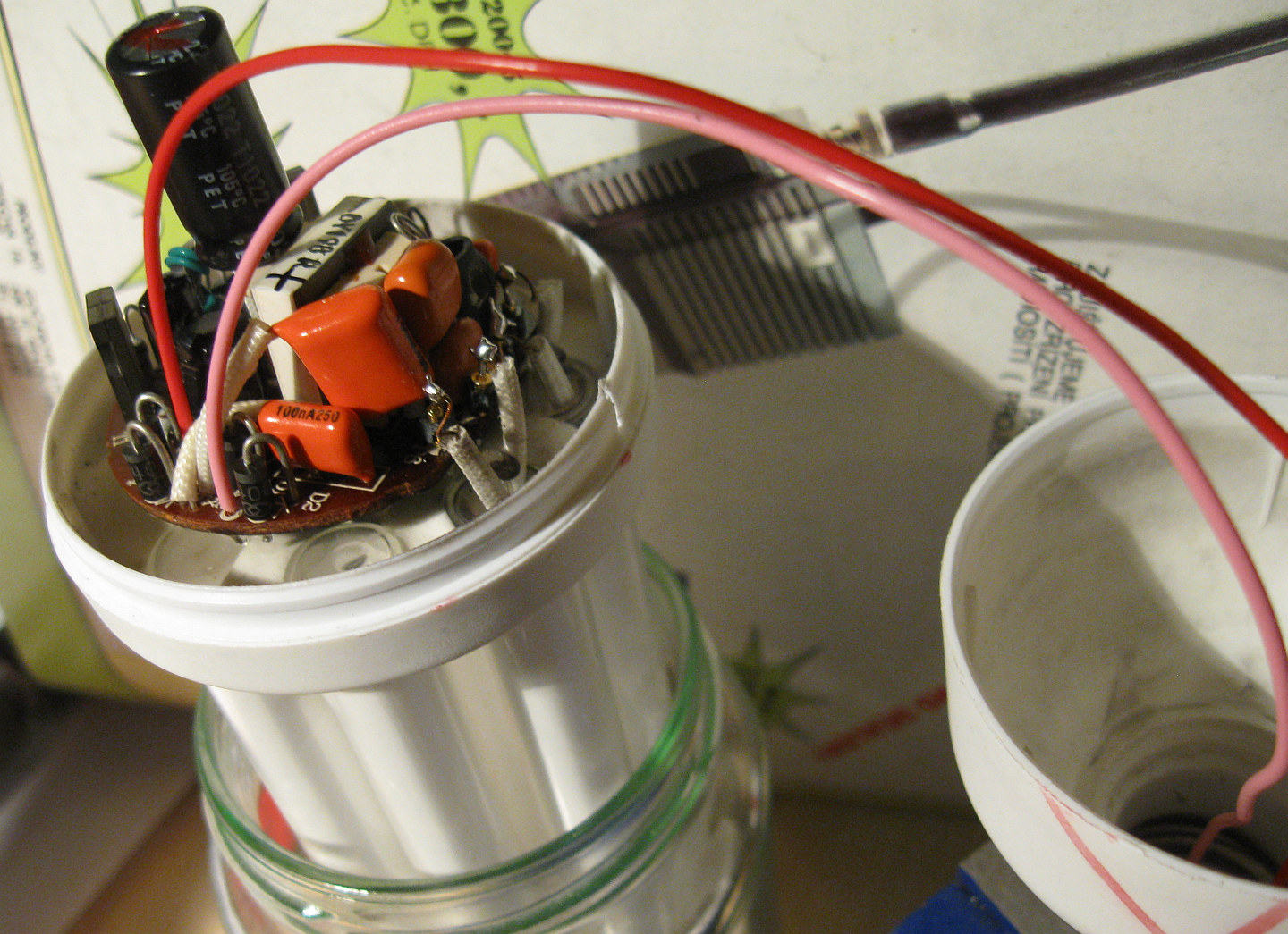

Vypadá to, že se podařilo opravit jednu z úsporek Ekolight 45W. Jak dlouho vydrží, to uvidíme. Dal jsem tam jiný předřadník z nějaké 20W úsporky asi Philips. Svítilo to na první zapojení, ale pak jsem tam radějí dal ještě větší tranzistory MJE13009 v pouzdru TO-220 (na fotce nejsou). Taky jsem doplnil termistor pro pozvolný start. Při svícení to žere asi 30W, takže je předřadník trochu přetěžován. Umístil jsem úsporku do lustru a už má nasvíceno pár hodin. Dávám jí tak jeden rok životnosti...

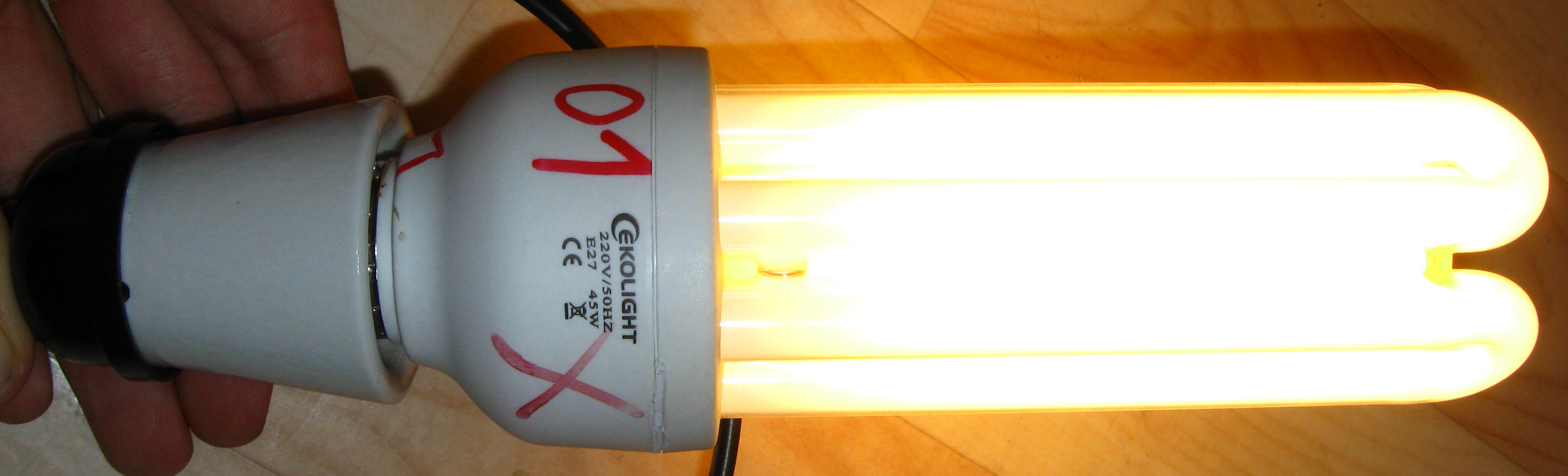

U druhé úsporky dopadla oprava blbě. Sice svítila velkým jasem, ale po pár hodinách shořely tranzistory i pár rezistorů. Naměřil jsem výkon 40W. Dal jsem tam předřadník z 20W úsporky Philips Master. Viz dříve. Fotky.
Někdy snad tuhle úsporku Ekolight zase opravím, až budu mít dojem, že se to vyplatí. Nějaké další 20W předřadníky mám ještě v zásobě, ale nevím, jestli tam mohou fungovat pár let.
Verdikt: Příkon úsporky není stanoven jenom tou velkou tlumivkou.
