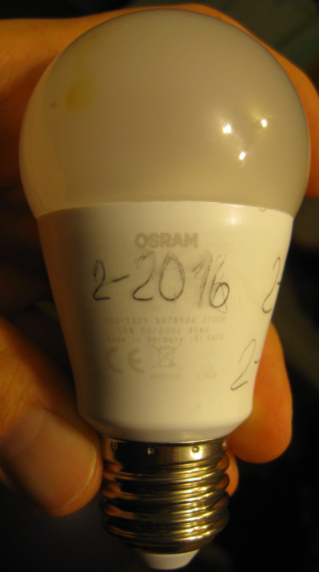

Pokazila se mi 10W LED žárovka Osram PARATHOM CLASSIC A 75 ADV 10.5 W/827 E27. Po zapnutí jenom blikne a pak už nic. Je v záruce do února 2018, takže půjde na reklamaci. Používal jsem ji ve stolní lampě, kde měla dobré chlazení.
Vypadala úplně stejně jako tahle. https://plus.google.com/photos/10626421 ... 961?sort=1
Ve značení je trochu hokej. Příkon se udává pokaždé jiný. Pro jednoznačnou identifikaci doporučuji EAN kód 4052899299269.
Výrobce slibuje 25000 hodin životnosti a 100 000 zapnutí a vypnutí. Na povrchu těla jsem naměřil za provozu teplotu 59°C. Měnič běží na kmitočtu 56kHz. Je vyrobená v Německu a má svítivost 1055 lumen. Tělo i baňka jsou plastové, chladič je asi schovaný uvnitř. Rozměry jsou velmi kompaktní a nejspíš se úsporka vejde všude tam, kde jsme původně dávali klasické žárovky.
Jako čekal jsem, že vydrží déle. Ještě mám jednu od roku 2015 a ta už dvouletou záruku přežila.

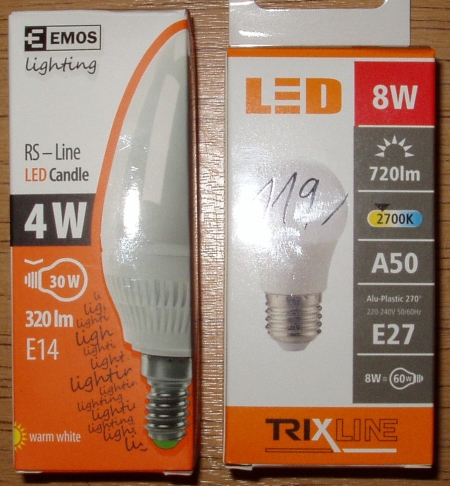

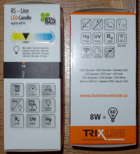

Vlevo ten 4W šrot Emos, slibujou mnohem víc..
Vpravo opravdu slušné /za tu cenu/ Trixline, svítí jak zběsilé už přes rok a bliká se s nima opravdu fest. A ty osmičky jsou hodně podezřele těžký.

Osram PARATHOM CLASSIC A 75 ADV 10.5 W/827 E27 jsem dal vychladit na balkon a od té doby zase funguje. Zvláštní. Závada je tedy asi nějaký špatný kontakt. Stejně ale předpokládám, že do měsíce se to pokazí a půjde na reklamaci.
