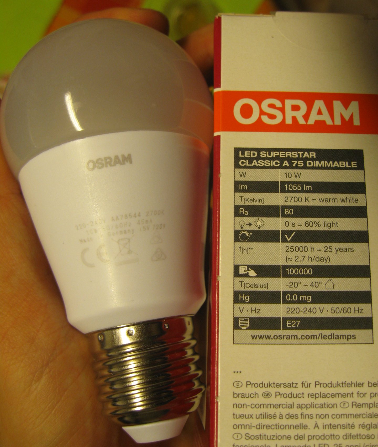

Takhle se chovala vadná Osram PARATHOM CLASSIC A 75 ADV 10.5 W/827 E27. Vypínač je zcela v pořádku, teď mi tu lampa svítí s novou LED žárovkou.

Hydrawerk
Příspěvky: 8549
Bydliště: Earth
#185 Příspěvek od Hydrawerk »
Jako byla stmívatelná, takže možná něco v tom smyslu se tam pokazilo.
