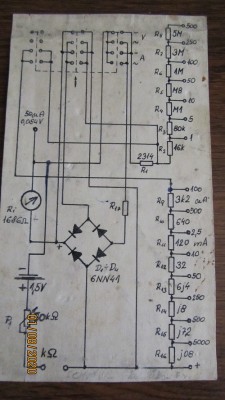

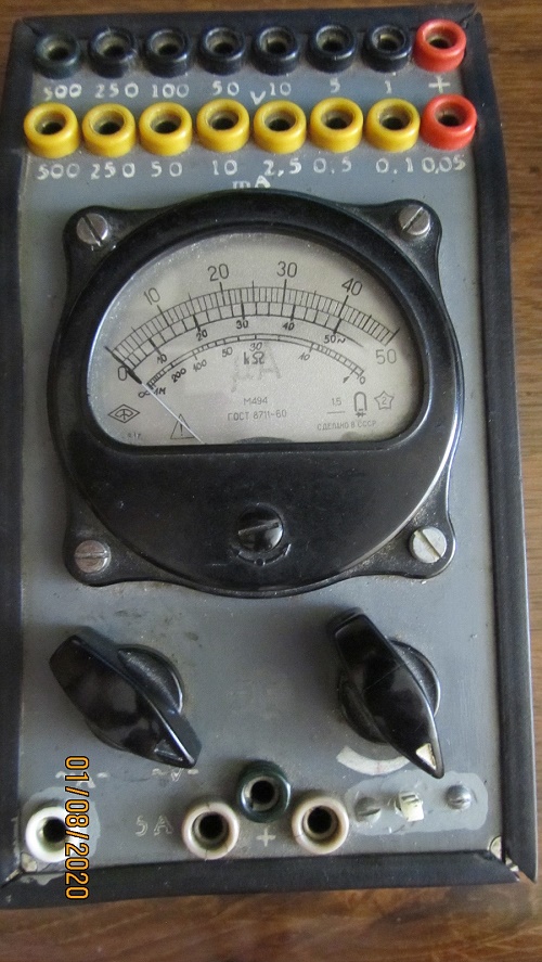

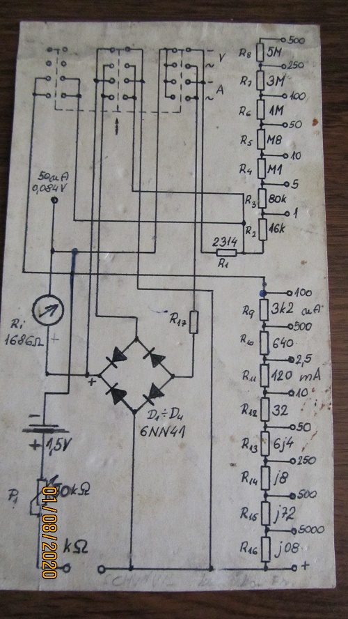

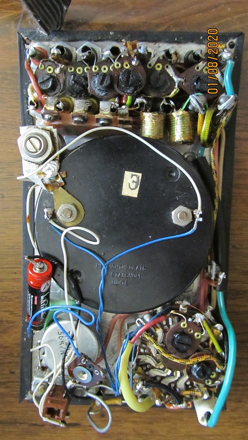

Do vzpomínek na doby minulé možná patří i tento můj měřák pro měření napětí, proudů a odporů. Navrhl a postavil jsem si jej v roce 1965 po prvním ročníku, kdy jsme se v měřící technice učili výpočet kruhového bočníku pro ampérmetry a jiné základy klasických ručkových měřidel.
Vlastní ručkový "budík" jsem koupil v Brně kousek pod Zelným trhem. Byl tam takový obchůdek, kde se snad dostalo koupit vše pro bastlíře. Rozsah do 50 µA (0,084V/1686Ω) umožnil postavit měřák s vnitřním odporem 20 kΩ/volt.
Dodnes je plně funkční a občas jej použiji vedle digitálního měřáku, pokud potřebuji měřit napětí nebo proud ve více bodech současně.
Na klasický Avomet 1 jsem tehdy neměl peníze.
Opravil jsem s ním, mimo jiné, svým přátelům a známým desítky ČB televizorů, vždy za "pán Bůh zaplať".

Paráda, bastlířina jak má být.
Něco podobného jsem měl i já, ale už s DHR8 a 100uA, citlivější tehdy sehnat nešel a i tak stál raketu. Ohmmetrovou stupnici jsem dokresloval jako druhý patro pod hlavní, tuší a redisperem..

Ovšem ty trimry, to je prasárna :D

Takze uplne "vse pro bastlire" se na tom zelnem trhu koupit asi nedalo :-)
Ja ten trimr kdysi v cemsi z nouze pouzil, merak fungoval spis jako teplomer nez cokoliv jineho :-)

Brozicek píše:kdy jsme se v měřící technice učili výpočet kruhového bočníku pro ampérmetry a jiné základy klasických ručkových měřidel.
Je nějakej rozdíl v kruhovým a Ayrton bočníku? Kdysi jsme se to taky učili, ale je to už "hóódně dávno".
