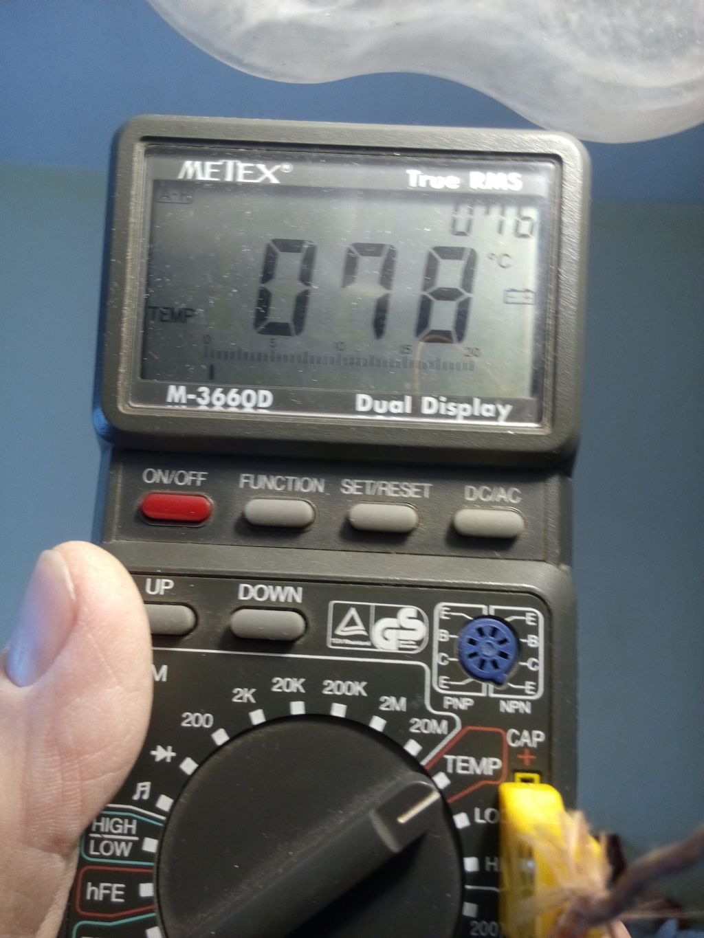

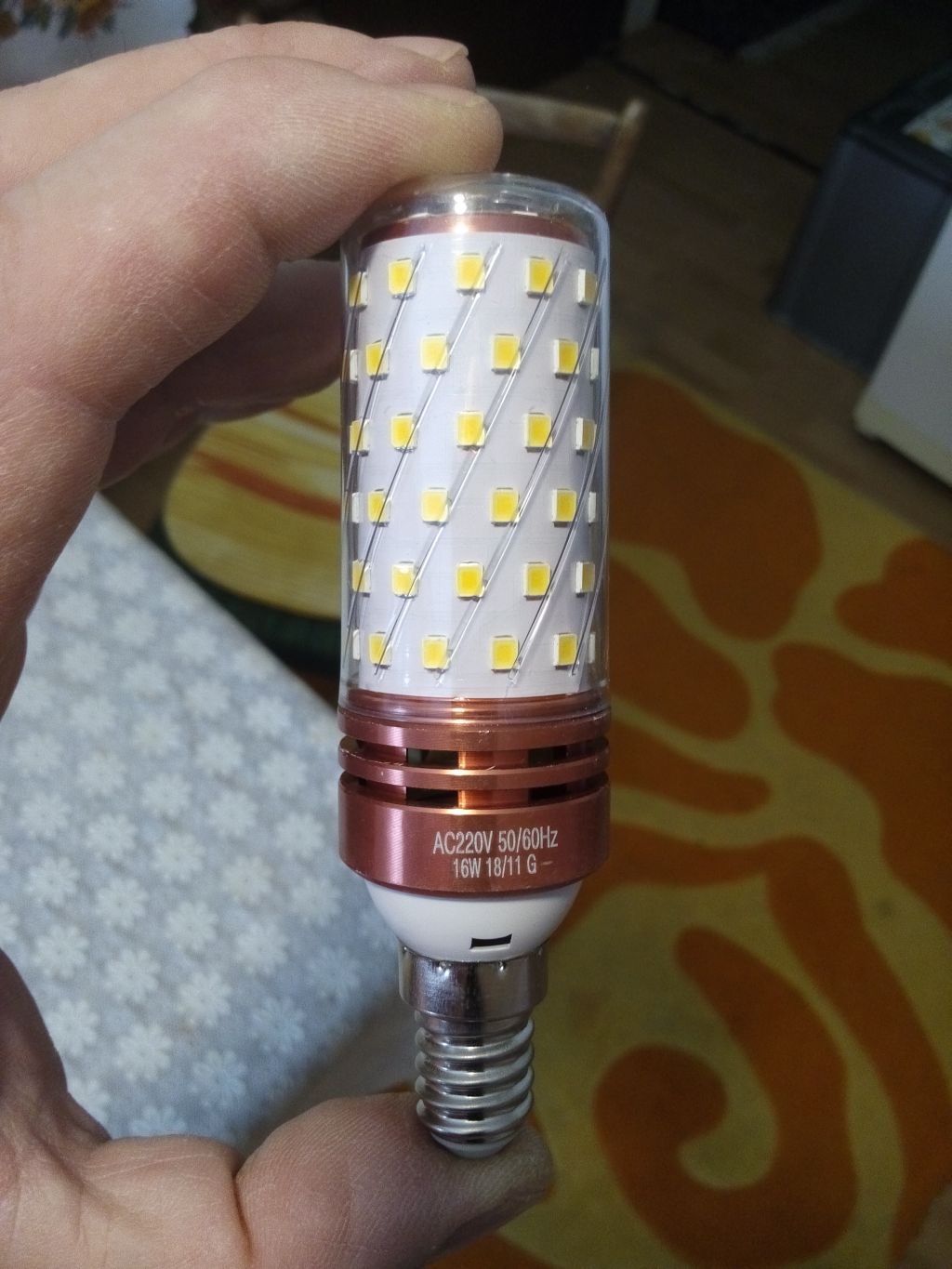

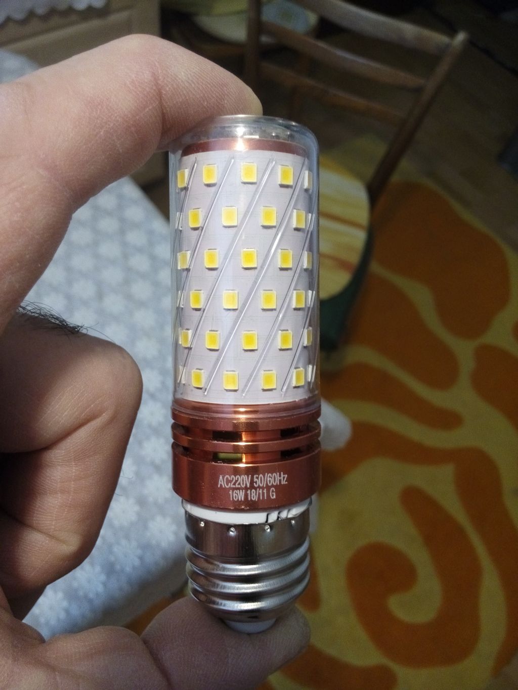

Dneska mi přišly LED žárovky z Číny, viz přílohy. Když jsem je rozbalil tak jsem byl mile překvapen hliníkovým chladičem. Samosebou proběhl test v lustru a měření teploty chladiče, posuďte sami.
Žárovky jsem objednával tyto, původní link prodejce změnil, nevím z jakého důvodu na toto.

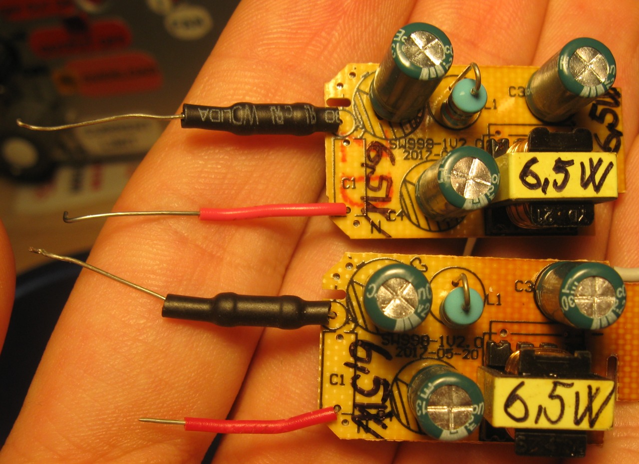

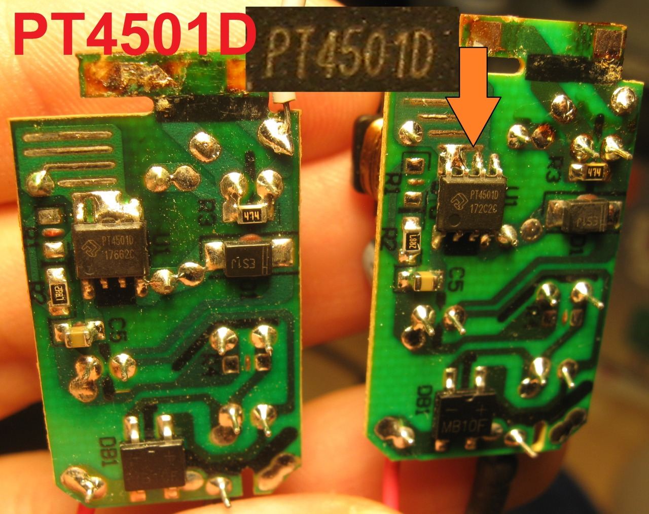

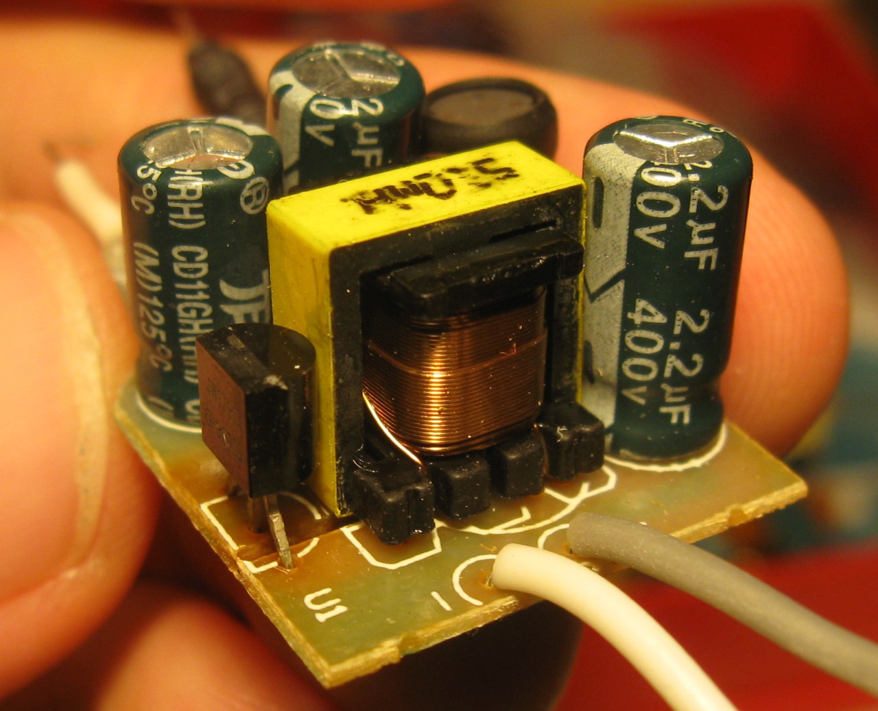

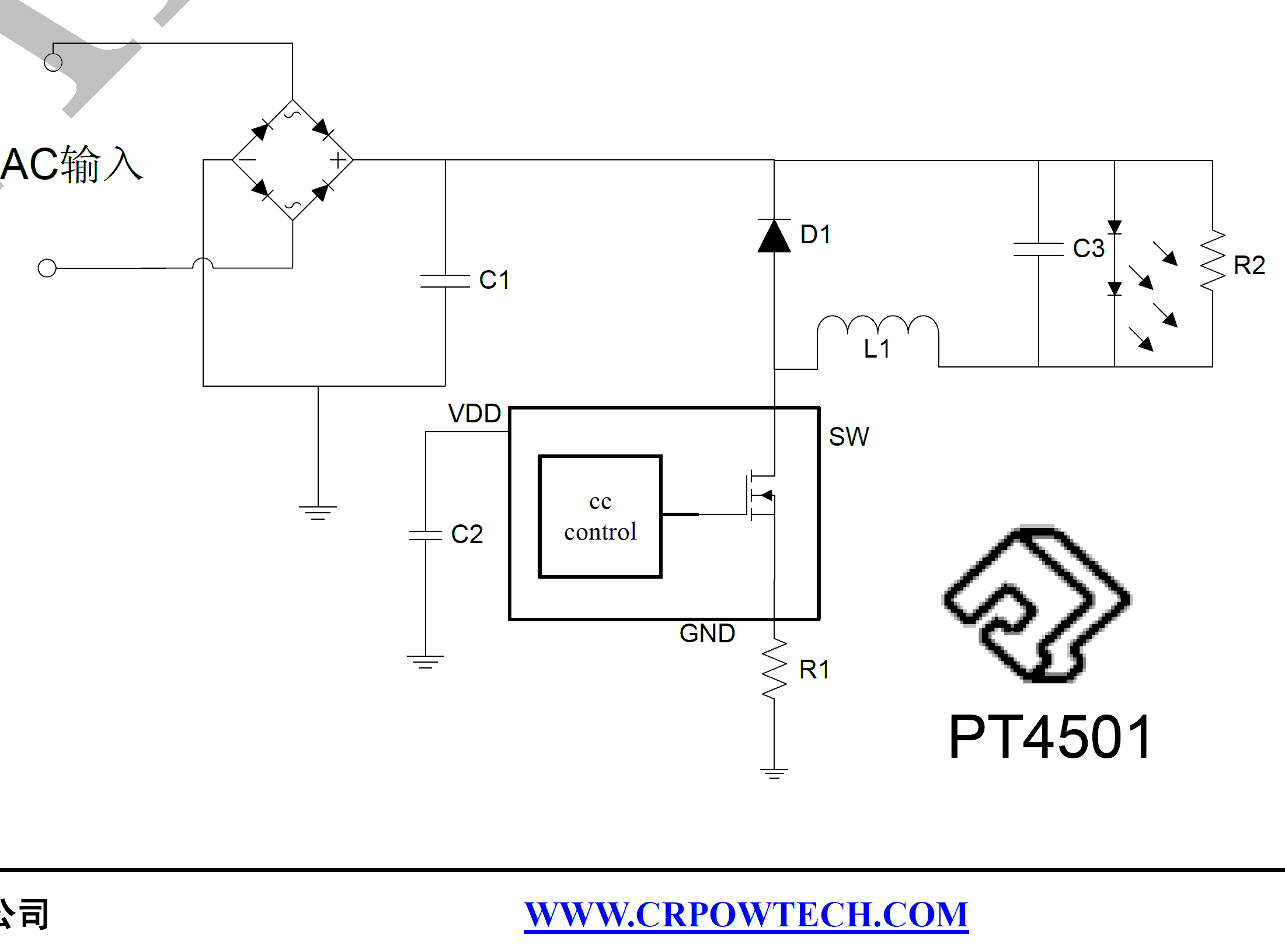

Hydrawerk píše:1. 1. 2019 Už na to moc není čas, ale ukořistil jsem dvě LED žárovky Kanlux RAPID LED E27-WW. Obě jsou nefunkční.
Měniče nejsou nic moc, na nějaké odrušení se dosti zapomnělo. Je použitý PT4501D.

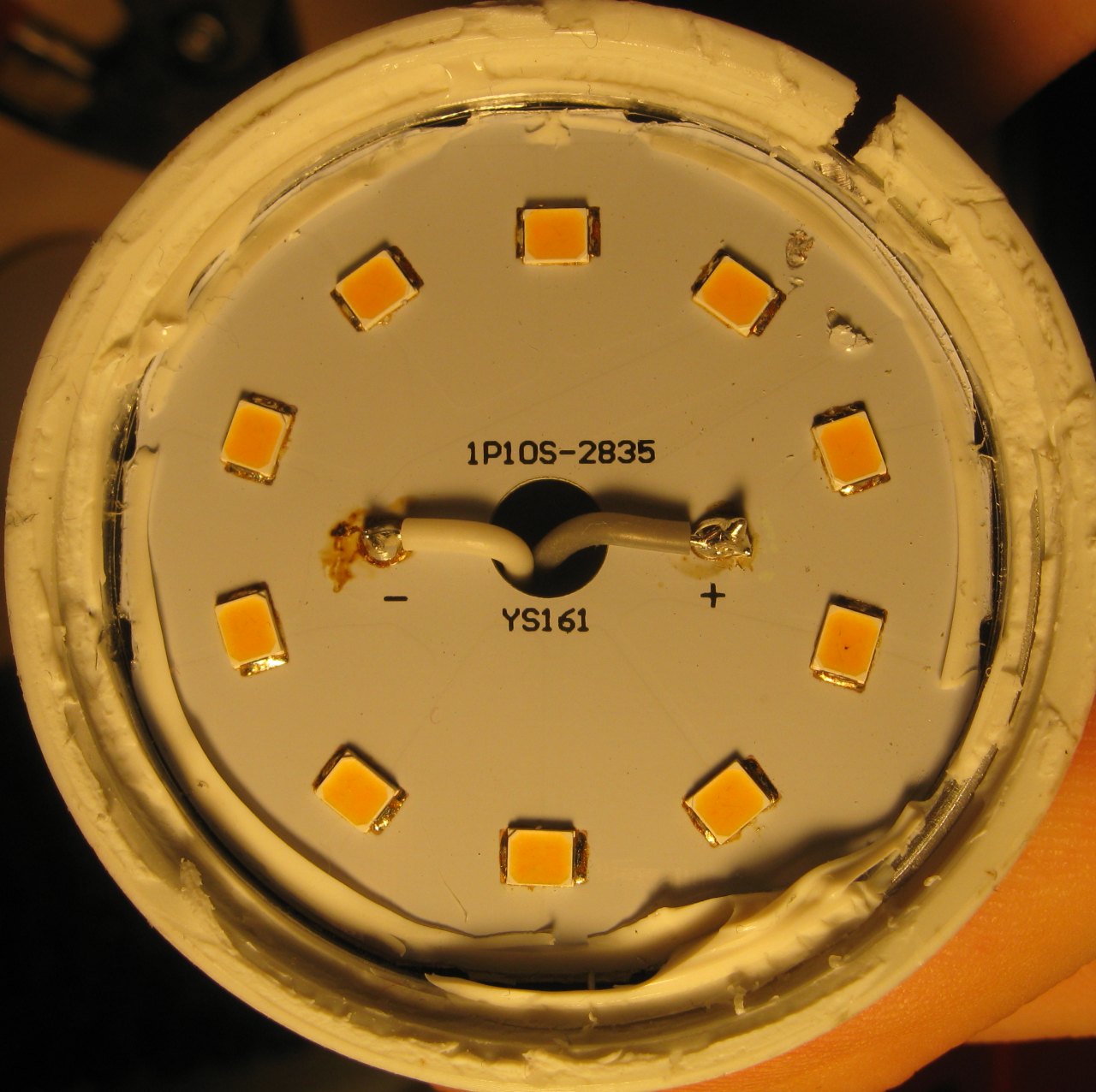

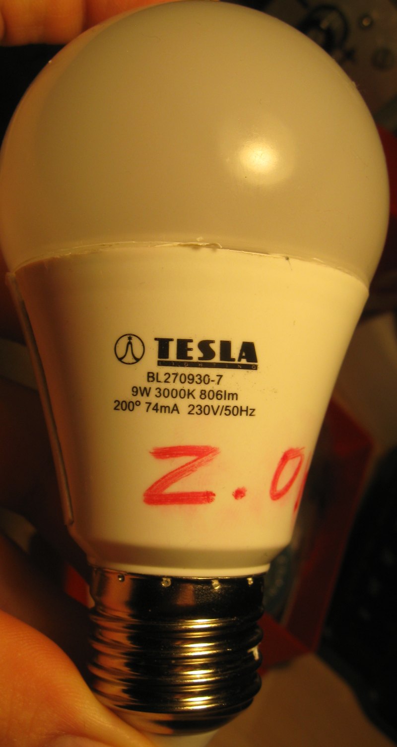

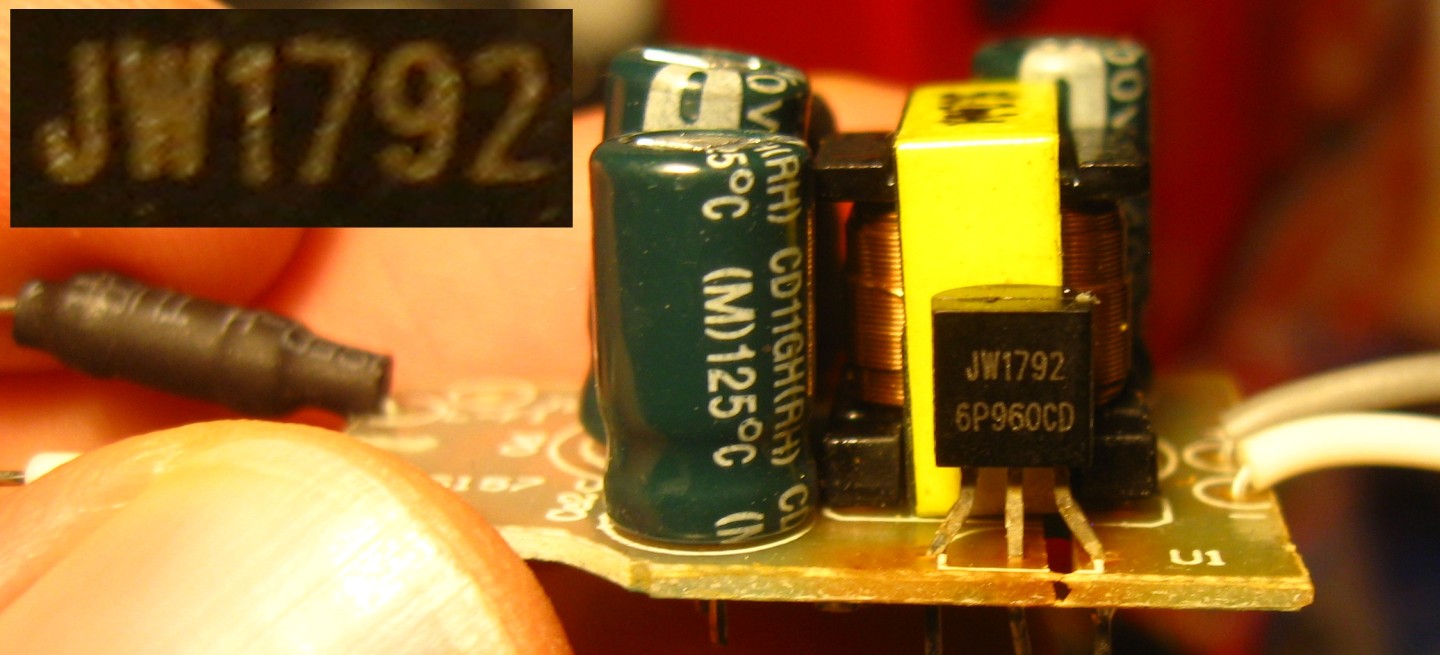

#231 Příspěvek od Hydrawerk »

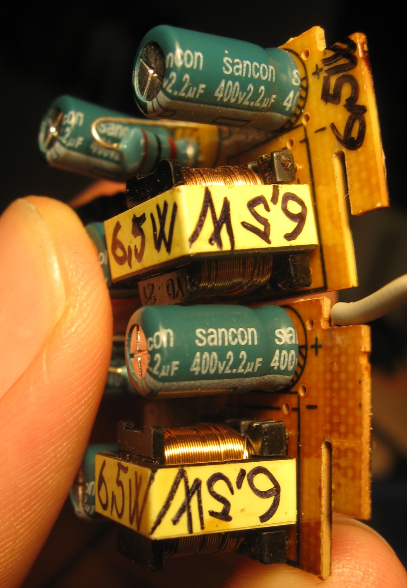

Už před mnoha měsíci jsem získal také vadnou LED žárovku Tesla BL270930-7. Opět se spálil jeden LED čip kvůli špatnému odvodu tepla z LED modulu. Konstrukce je opět velmi nepovedená. Měnič to asi přežil. Je použitý JW1792.
LED modul opět není přitažený šroubkama na chladič. :( :(
Neopravitelné kvůli blbé konstrukci, vyhodil jsem to.

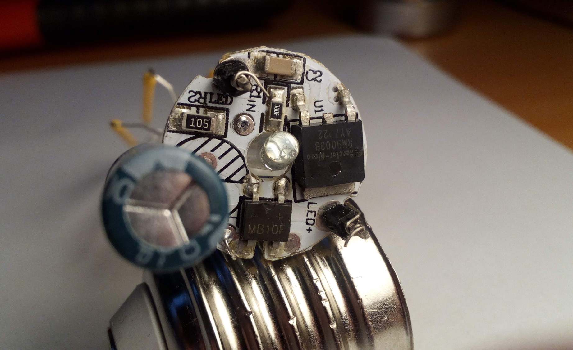

#235 Příspěvek od spratek »

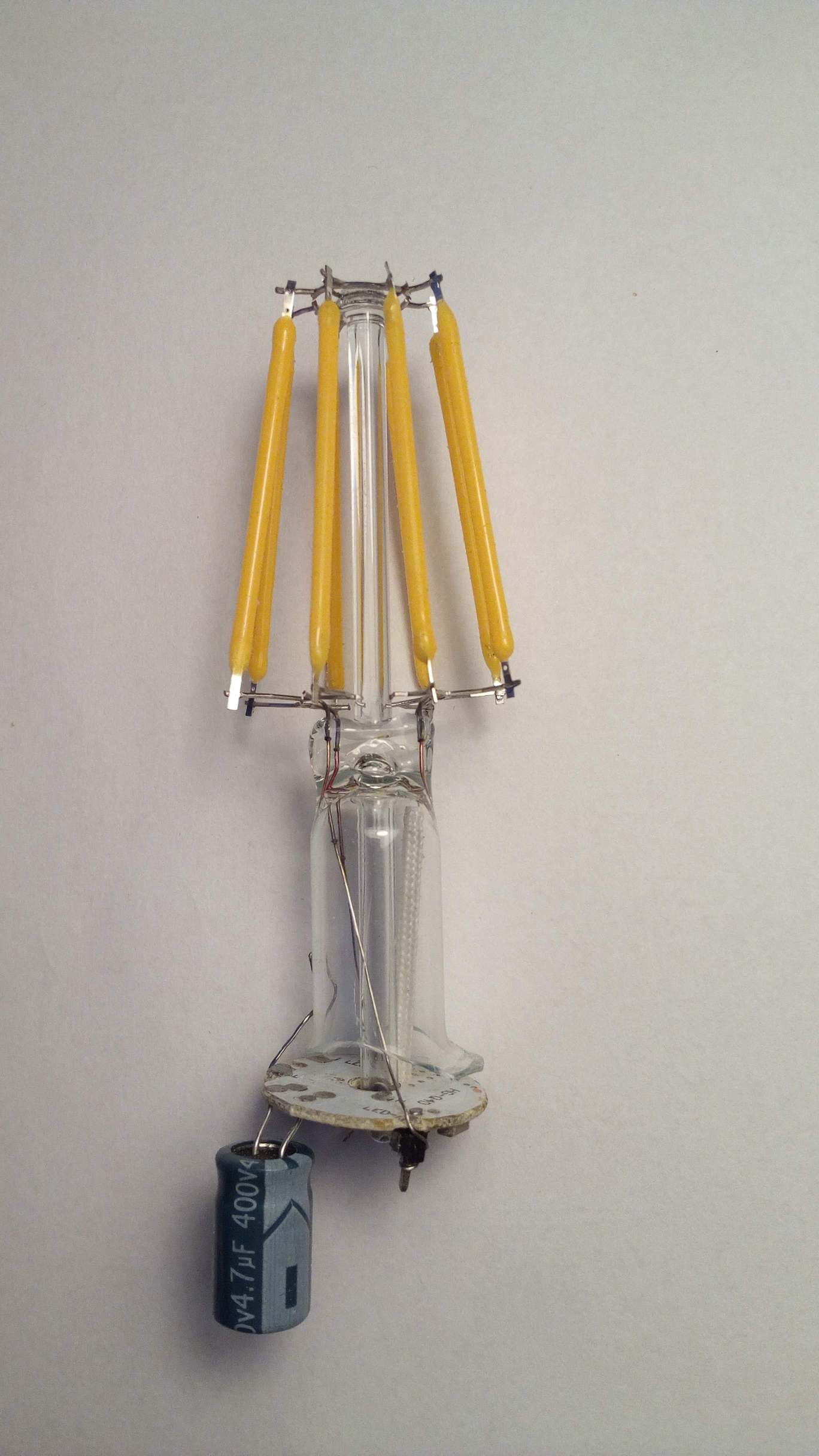

Zdravím,
zasílám jen tak pro zajímavost.

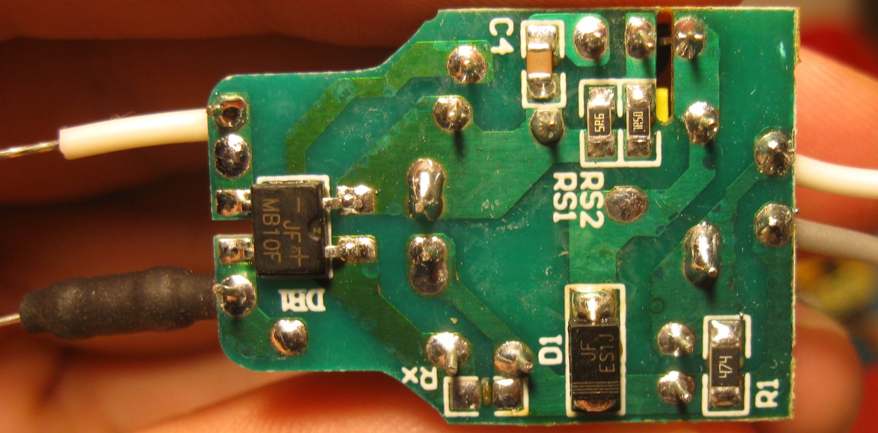

Rozebral jsem LED Filament z Číny. Prodejce udával výkon 8W a životnost 50 000h. LED čip 2835. Cena 3,2$. A pozor, záruka 3 roky. Pro jistotu jsem koupil dvě. Jedna odešla asi po 5h svícení, peníze za ní vrátili. Druhá stále svítí.
Je možné, aby toto vydrželo 50 000 hodin?

Zistil si, co odislo?

#237 Příspěvek od spratek »
Nezjistil. LED vlákna vypadají bez poškození a elit je taky Ok. V tom ostatním jsem se zatím nerejpal.

Otkundes
Příspěvky: 1813
#240 Příspěvek od Otkundes »
O tu deklarovanou životnost snad ani tak nejde. Každý rozumný technik se nad tím marketinkovým tvrzením jen usměje. Nevidím však žádnou indukčnost, ani oddělovací diodu. Ten U1 vypadá snad na tranzistor ve funkci stabilizátoru proudu? A jak koukám na ten SMD ellyt C2, připadá mi, že pravá strana je špatně připájena. Nebo je to jen stín mezi cínem a okrajem toho kondíku?
