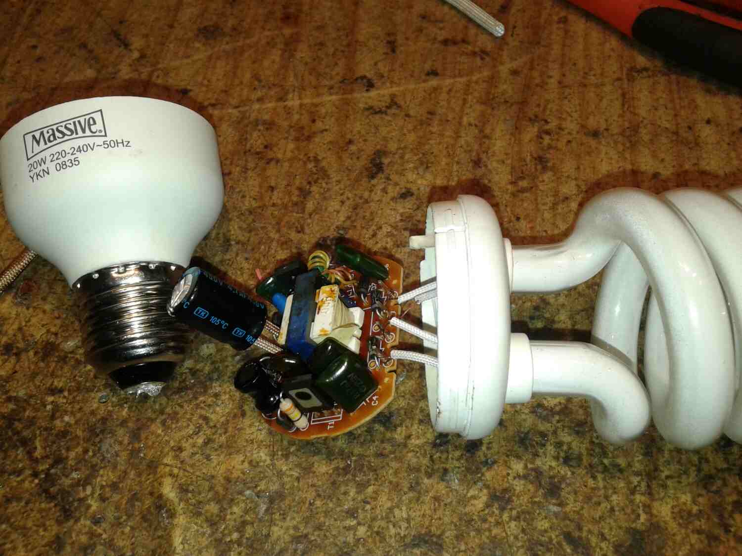

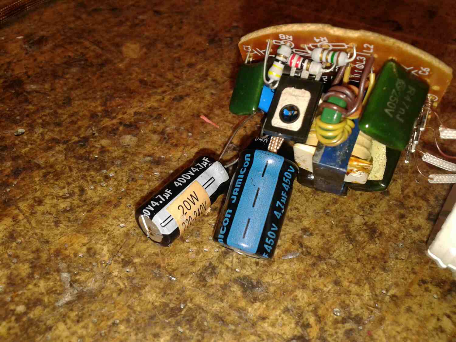

Tak jsem taky jednu spravil. Jenom kondenzátor. Ten nový je o dost větší, parametry stejné, akorát 450V. Že by vydržel déle? Jinak ta úsporka funguje 5 let v kuchyni, kde nasvítila a nastartovala fakt hodně. Vysvícená není. 20W, Massive

Provedení dosti připomíná Philips. Není to tento dodavatel? http://www.massive.cz/usporne-kompzarivky-philips-c-81/

Nevím, mám to od kámoše z obchodu elektro. Doporučil tenkrát jako asi nejlepší
