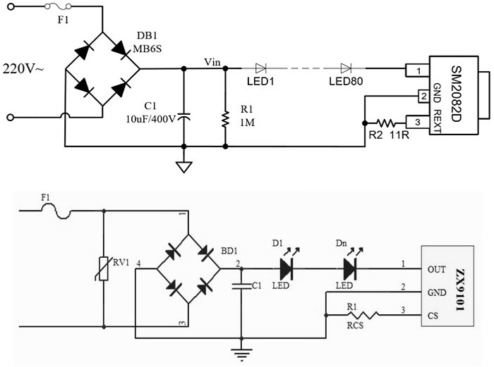

U1 je nejaky IO - LED driver.
Otkundes
Příspěvky: 1813
#242 Příspěvek od Otkundes »
To jsem si napřed také myslel. Ale u těchto řídících obvodů jsem vídal na výstupu indukčnost a oddělovací diodu. Viz třeba schema od Hydraweka výše.
patrikvarga
Příspěvky: 1327
#243 Příspěvek od patrikvarga »
Niekedy indukčnosť ani diódu netreba.

Otkundes píše:Ten U1 vypadá snad na tranzistor ve funkci stabilizátoru proudu?
Spíš bych si tipnul na alternativu té mé zajímavé součástky...
jako patrikvarga
Otkundes
Příspěvky: 1813
#245 Příspěvek od Otkundes »
Zajímavé a jednoduché zapojení. S tím jsem se u rozebíraných lumidek ještě nesetkal. Dík za info.

Otkundes píše:Jenže, to snad není impulsní regulace? Jaký to pak asi bude mít ztrátový výkon?
Je to klasický lineární stabilizátor, spotřebu si spočítáš snadno, sečti počet ledek v sérii krát jejich napětí, odečti od špičkové hodnoty usměrněného vyhlazeného napětí a vynásob proudem. Dostaneš ztrátový výkon toho stabilizátoru. Další ztrátový výkon je na tom snímacím rezistoru tam je to 0,3 krát proud.

Otkundes píše:Zajímal mě přípustný ztrátový výkon toho analogového regulátoru (mezní hodnota z datasheetu).
Aha, tak jsem si nerozuměli - no u toho mého jsem to v tom rozsypaném čaji nenašel, a kupodivu ani u zde uvedeného typu to nepíšou. Takže podle charakteristik bych tipnul max 1,25W?

Jakási bezejmenná LED žárovka. Na DPS není očekávanej měnič, ale jenom usměrňovač s elytem... https://memristor.rajce.idnes.cz/9W_LED_bulb/
Jako zdroj proudu je použit nějaký divný IO SM2082D bez tlumivky. Asi bude topit jako prase. Možná je použito aspoň PWM. Svítí to málo, protože se odpojil nastavovací rezistor. Oprava se asi podařila.
Je každopádně použito řešení, které jsem zatím u žádného jiného výrobce neviděl... Snad všichni ostatní používají spínanej měnič s tlumivkou, teda pokud se nejedná o LED žárovku s malým výkonem tak do 4W. https://get.google.com/albumarchive/106 ... NfJOZDiWG_
