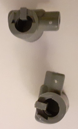

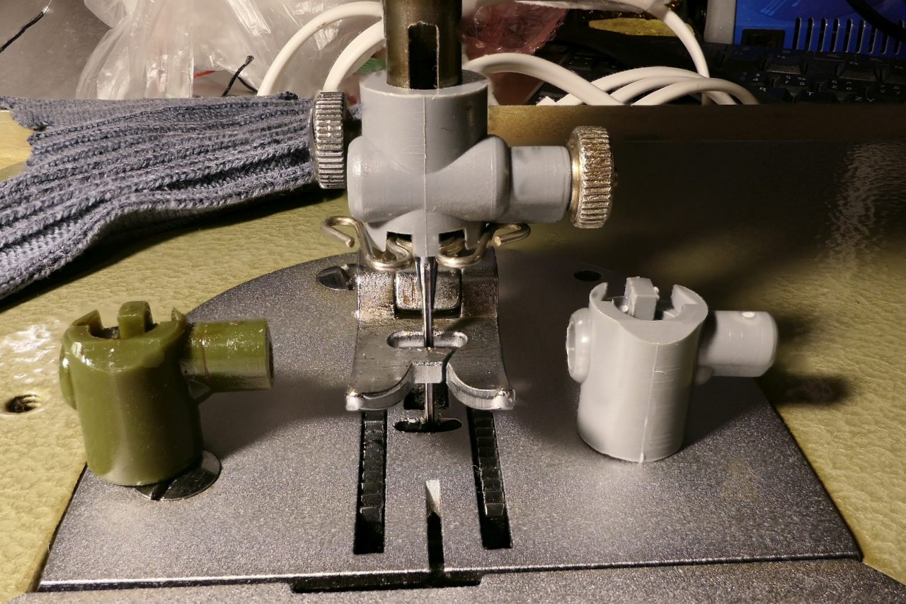

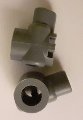

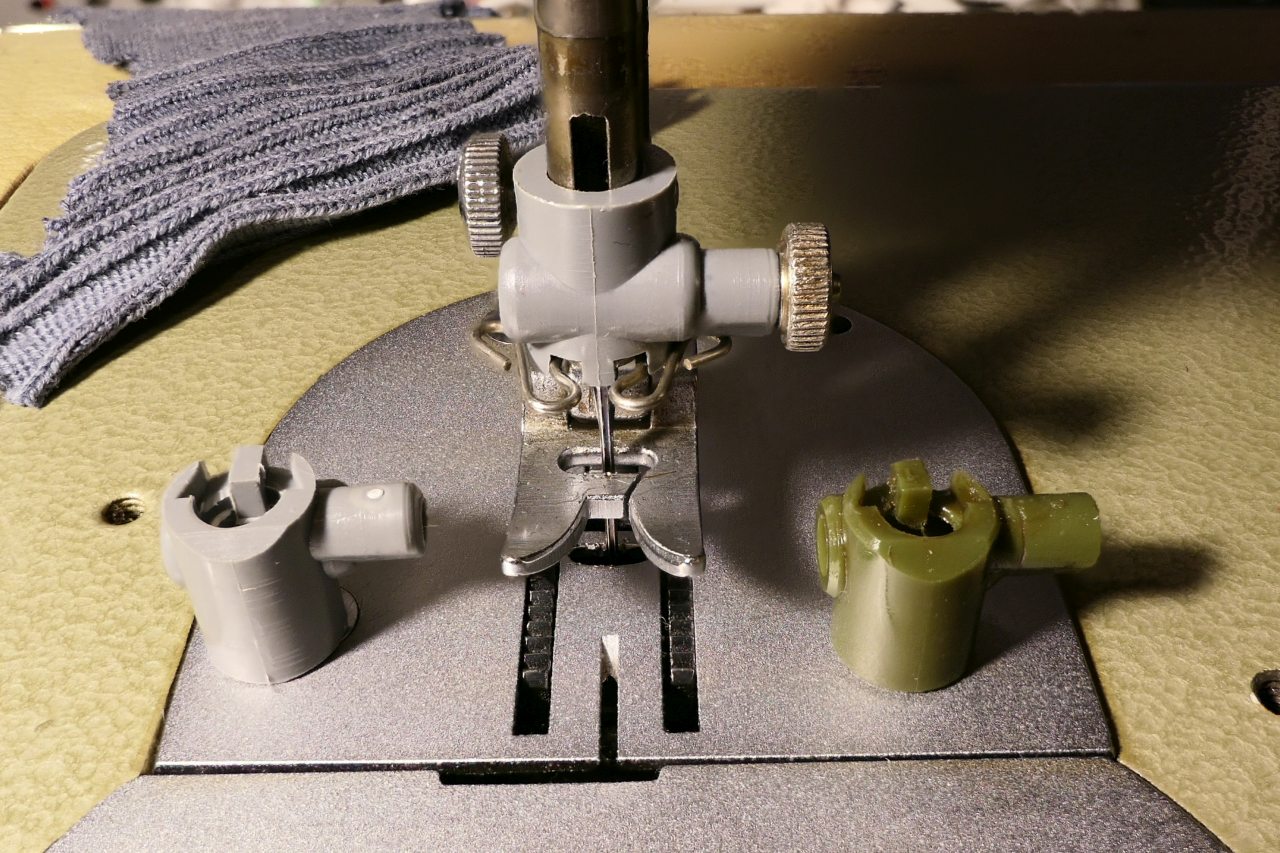

Hydrawerk píše:Ahoj, zjistil jsem divnou věc, nesetkal se s tím už někdo? Do měho 51 let starého Veritasu 8014/26 nejdou upevnit jehly, které mají dřík tenčí, než asi 1,60mm. Je to normální?
Jeden prodejce mi doporučil koupit nový zelený plastový držák jehly. To prý pomůže. https://www.sicistrojebannert.cz/index. ... ZNGU0UkQQ8

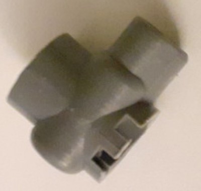

Tak jsem koupil a obdržel ten "Držák jehly Veritas (starý typ)"
https://www.sicistrojebannert.cz/index. ... uct_id=749
Momentálně bohužel
STAV NA SKLADĚ: Není skladem
Asi to bude fungovat, jehla s tenčím dříkem už jde upnout. Jsem rád, že jsem to sehnal. Bude to nějaká druhovýroba... Ale nepřijde mi to 40 let staré.

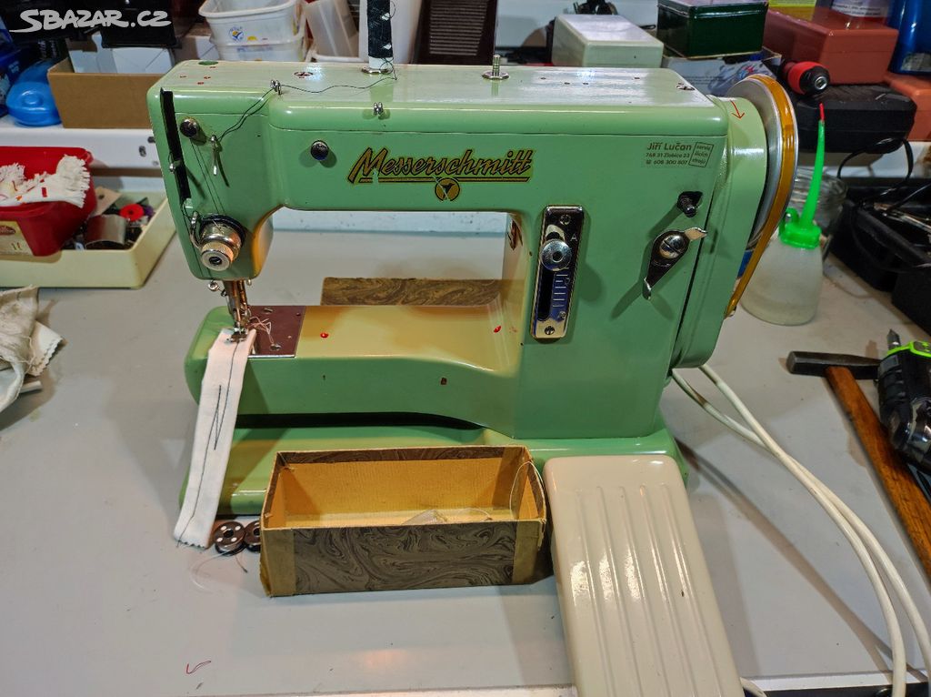

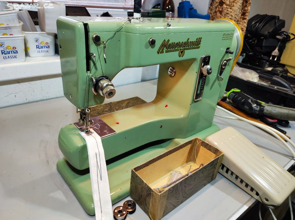

Na prodej je vzácnej čicí stroj Messerschmitt type 180. https://www.sbazar.cz/jirilucan2/detail ... serschmitt
Očekávám nedostatek náhradních dílů a nějakej nestandardní motor. Vyrobeno asi v Rakousku.
https://www.naehmaschinenverzeichnis.de ... erschmitt/
I chapač je nějaký unikátní.

Na druhé straně hranic je jich spousta. Návod na cívku je https://www.hobbyschneiderin24.net/foru ... entfernen/
Je to jen rovný steh s motorkem, pravděpodobně ještě s jehlami s kulatým dříkem.
Tak možná jako sběratelský předmět, no.
