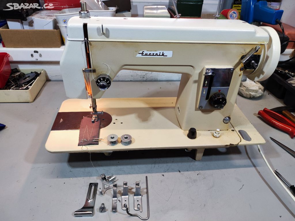

https://www.sbazar.cz/jirilucan2/detail ... nych-latek
Kód: Vybrat vše
Nabízím do prodeje tento čerstvě vyčištěný, seřízený, promazaný a vyzkoušený, šicí stroj Lucznik. Je vhodný pro šití silných látek, popruhů, či řemenů. Jsem opravář šicích strojů a nabízím i další servis.
Jak povedené nebo nepovedené byly tyhlety Luczniky? Vnitřní konstrukce rozhodně JE jiná, než u Veritasů. Má to kyvnej chapač zleva a né zepředu.
