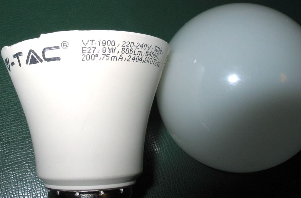

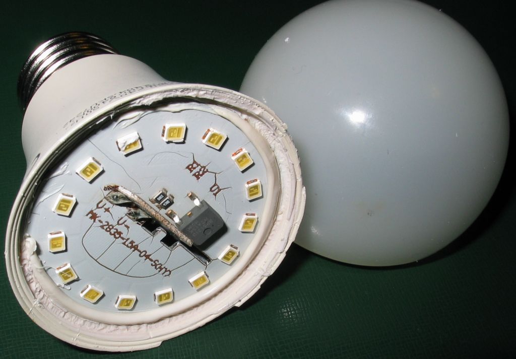

Vyhodena LED ziarovka V-TAC VT-1900 - 9W. Svieti len velmi slabo a poblikava (odporne modrou farbou - 6400K). Chladenie ziadne - LED su pripalene, kazda do ineho odtiena, pri dotyku meracieho hrota sa rozpadavaju. Lak na doske popraskany.

Jak to rozděláváš?
Příspěvky: 37619
#282 Příspěvek od rnbw »
Do medzery medzi gulou a spodkom som vrazil staru platobnu kartu a prechadzal okolo. Chcelo by to trsatko, ale zase som ho stratil :roll: Nakoniec som to vypacil skrutkovacom.
