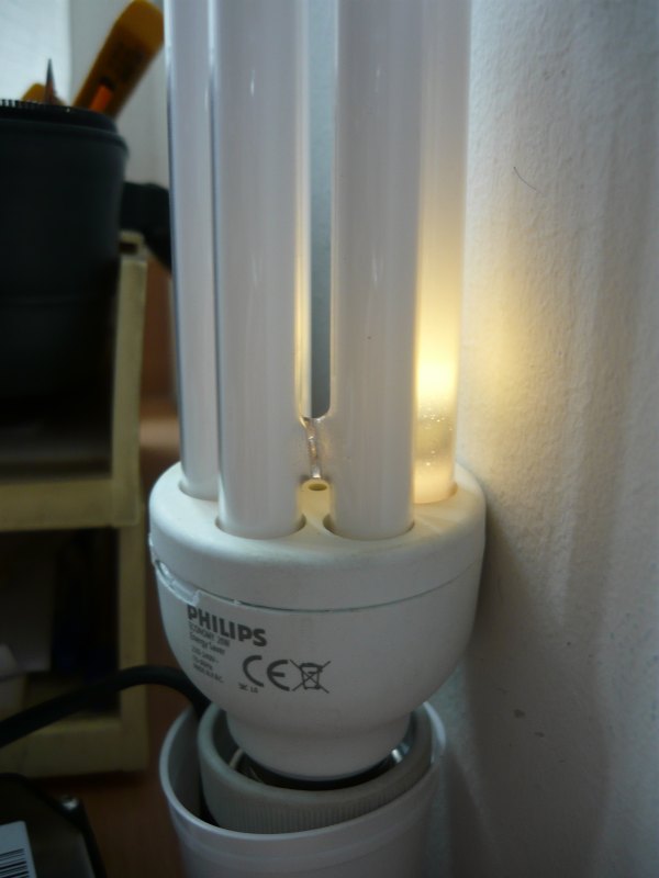

Mám tady dvě úsporky každá 20W jedna je Philips druhá noname, obě svítí pouze trochu u jednoho konce trubice. Na tom konci je trubice zčernalá.
čím to je ? Slabé vyčerpané trubice ?

Asi jo. Asi se vyčerpal luminofor. K tomu dojde, když mají úsporky hodně nasvíceno, ale přitom např. svítily v obchodě, kde je někdo ráno zapnul a večer vypnul, takže cyklů zap / vyp za sebou moc nemají,

Zkuste ty vysvícené úsporky připojit k anodovému zdroji, nejlépe 320V= (max. 350V=) a změřte si odebíraný proud. Pak změňte polaritu. Tím zjistíte příkon (wattáž), který by měl odpovídat údaji na úsporce a vyloučíte tak vadu předřadníku. Jako zdroj stačí i bastl 4x1N4007, kondík 2x50M/450V (z rádia) a odpůrek kolem 200-300 Ω/2W mezi kladnými póly toho dvojitého ellytu.
Napájení přímo ze sítě 230V (nebezpečné počínání), nebo (pokud je k dispozici) raději z oddělovacího trafa 230/230V.
Luminofor by se měl za provozu opotřebovávat rovnoměrně po celé délce trubice a její svit by měl po letech postupně slábnout. Tato závada vypadá spíše na spojitost s teplotou a nedostatečnou intenzitu doutnavého výboje.

Tak ta neznačková měla vadný hlavní elyt. Philipsku jsem sehnal stejnou s vadnou trubicí (přerušené žhavení) a prohodil. teď už svítí.
přikládám foto: Philips vadná elektronika, svítí málo.(před výměnou elektroniky) takže to nebylo ani u jedné trubicí.
